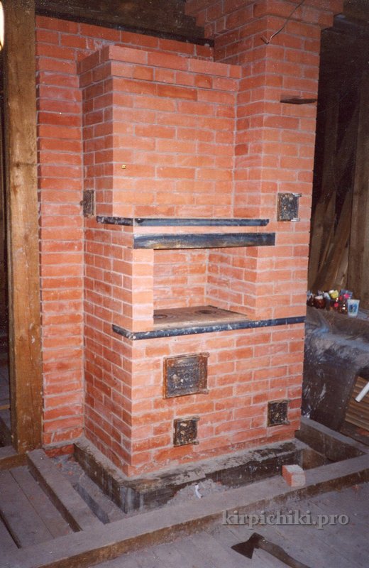

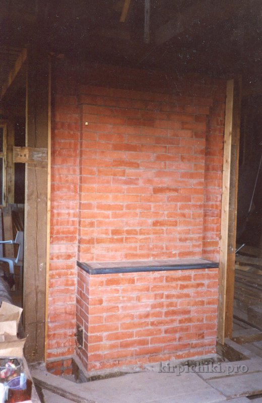

Доброго времени суток печники, Приглядел вот такую печь для своего дома ПМЖ, площадь 36 кв.м, думаю что сможет отопить!!! Может кто подскажет какая у нее схема дымоходов, а по хорошему бы заиметь порядовку

http://forum.stovemaster.ru/viewtopic.php?t=3233
СообщениеДобавлено: Сб 23 Июль 2011, 11:57 Ответить с цитатойВернуться к началу
Печи с одним перевалом неэффективны.Клади 2-х или 4-х перевальную печь.И-самое главное-чугунная плита лопается когда -30 мороз.И именно такой плиты нет под рукой.Ездил на ремонт в -30 в одну деревню.Густой глиной замазал всю поверхность плиты.Потом в 3 слоя кирпича заложил всю площадь плиты.Плита выдерживает ПОЖАР в доме когда весь дом сгорит.А попадание холодной воды на плиту вызываает резкое местное сжатие чугуна и плита моментом лопается как стакан холодный в который кипяток попал.Что за дом или дача у тебя.

купил дом в Омске рубленный 60 годов постройки и печь в нем была сложена в те же года наверно, шведка в металлическом футляре, красивая, но вот топка вся выгоревшая, решил раз делаю ремонт то и печь новую надо сложить! вот и приглядываюсь
