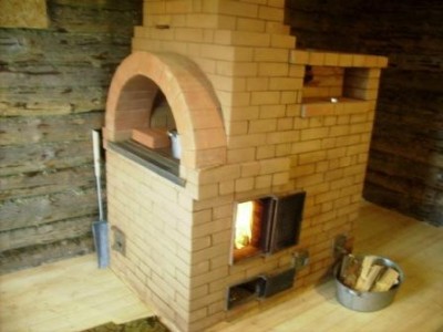

Добрый день всем. Решил переделать порядовку ОВИК ЗК 11 в ОВИК ЗК 12. Нужна топка сбоку. В приложении что у меня получилось до 8 ряда.
1. Проверте пожайлуста на наличие ошибок
2. Не понятно как положить варочную плиту.
Спасибо.
Спасибо.
Возьмите уголок 100х100х9, обрежьте болгаркой на 50х100х9 - вот Вам и фаянс!
Плиту кладите на кирпичи, она будет на 2 мм выше уголка Smile
Экономка у тестя. Вариант укладки фаянса - уголка 100х50х9
