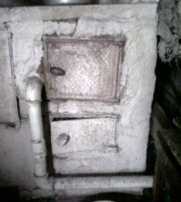

устанавливаю котел простенький в печь. хочется батарею повесить на противоположную стену.
Вопрос- можно ли пустить трубу обратки по полу, т.е. ниже котла см на 40 ? получится колено от пола до котла,а вроде читал что обратка должна с легким уклоном до самого котла идти,если система без насоса.
спецы,подскажите плиз! надо определится с разводкой.
спасибо!
СообщениеДобавлено: Пт 29 Июль 2011, 14:28 Ответить с цитатойВернуться к началу
Уклоны делаются для удаления воздуха и чтобы жидкость можно было слить полностью. На фото обратка идёт по полу и всё работает(ЕЦ).
Нарисуйте схему, или опишите по-подробней, тогда можно более точно подсказать.
Каой диаметр труб и т.п?

да думаю примерно как на фотке и будет,я еще варю)))
а по трубам как раз ищу информацию,разводку хочу металлопластиком делать-на месте с металлом напряженка,а возить далеко. мож подскажете,на сколько минимум должна труба быть? я повесить хочу радиатор стальной и полотенцесушитель-что есть на пробу.

В моей системе ГВС, работает и Ф24металлоплпст(самотёком): http://forum.stovemaster.ru/viewtopic.php?p=41729#41729
У соседа, к булерьяну сзади приварен котёл и разводка 3/4", на два радиатора в дальних комнатах(горизонтальное растояние 5-6м), работает удовлетворительно, даже с отключенным насосом.
Если регистр сравнительно мощный, то диаметр трубы, может потребоваться и побольше.
