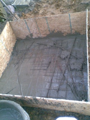

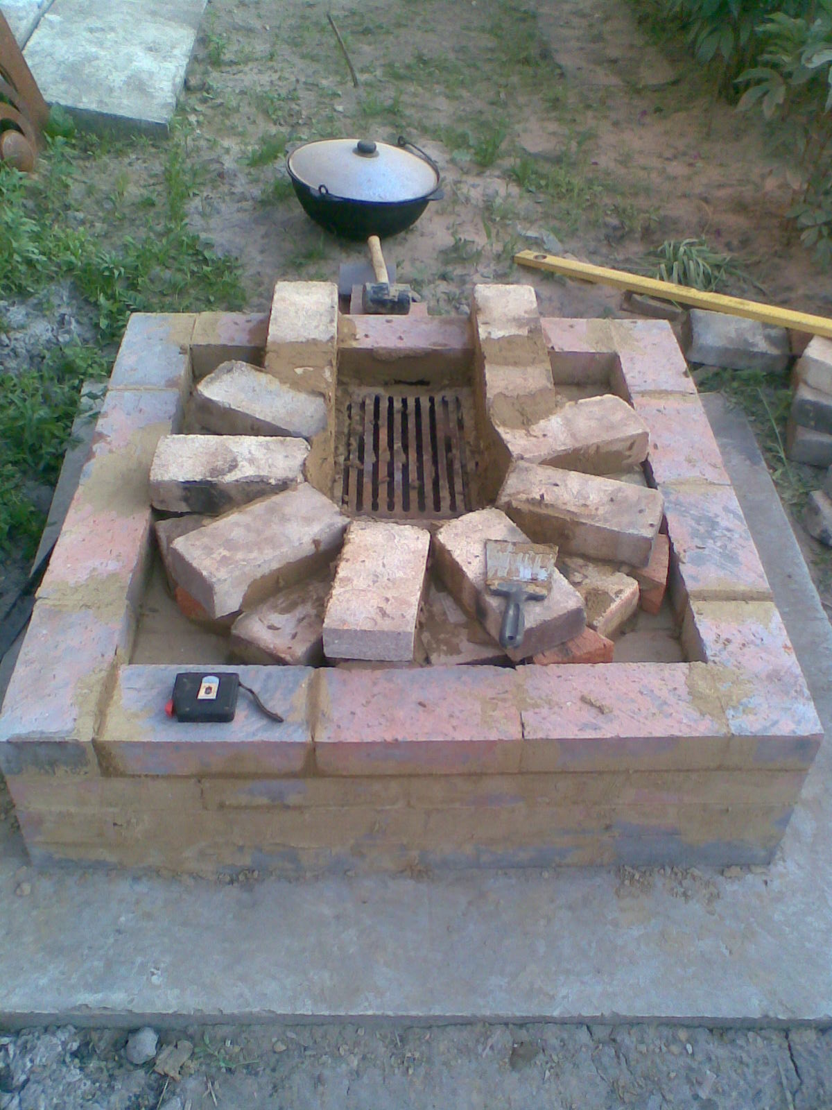

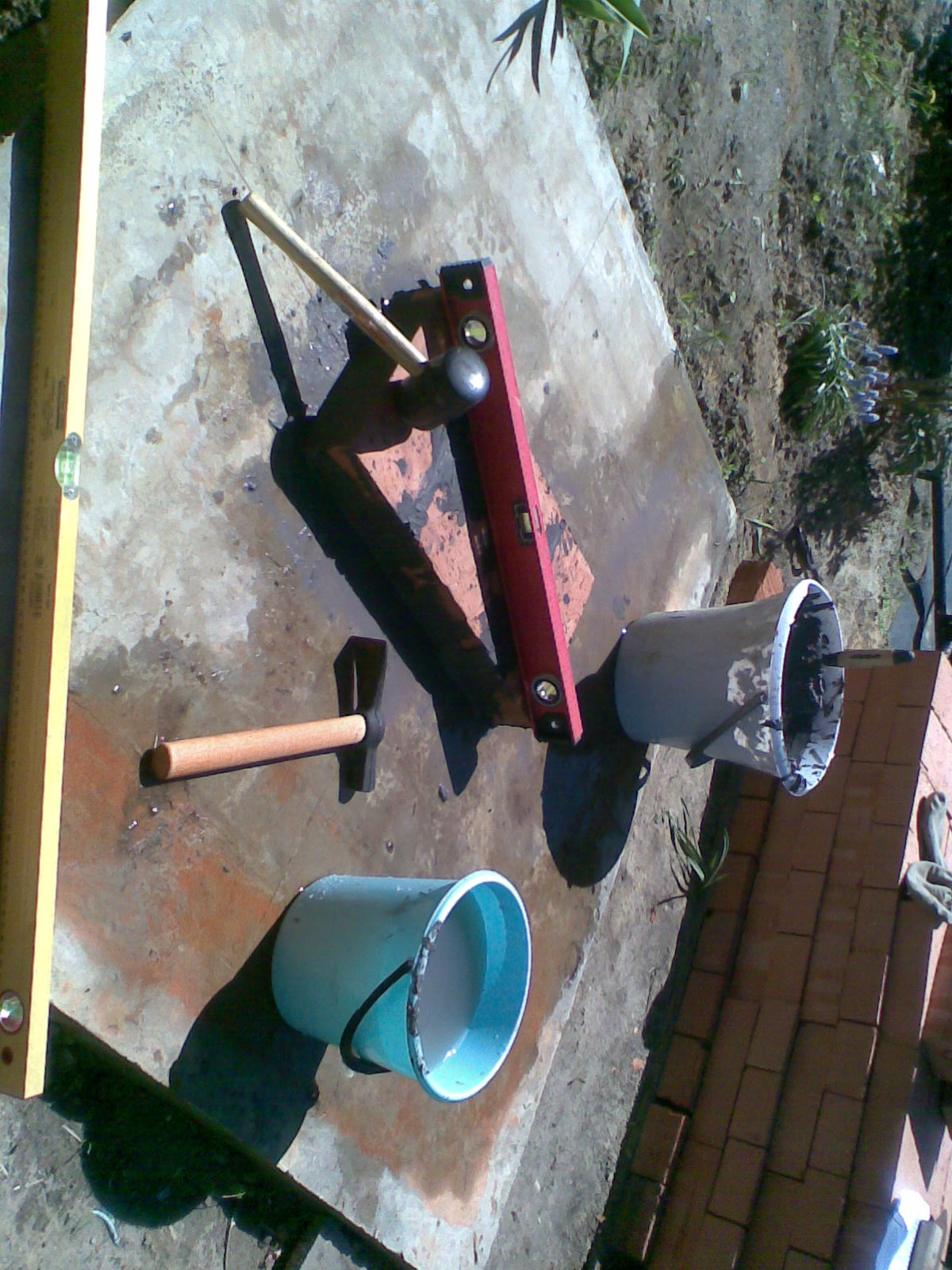

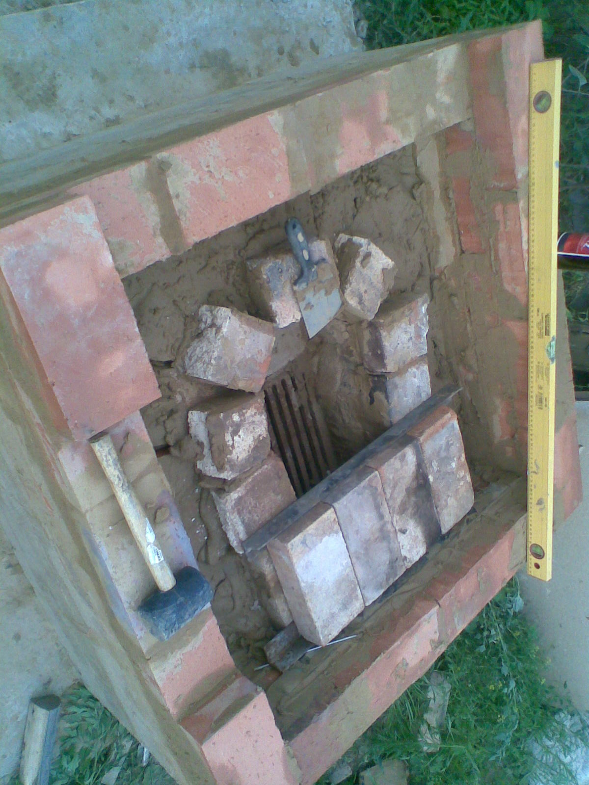

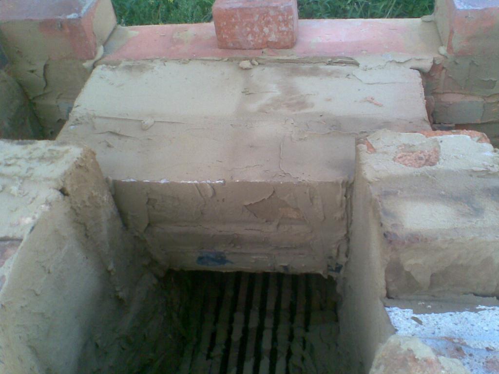

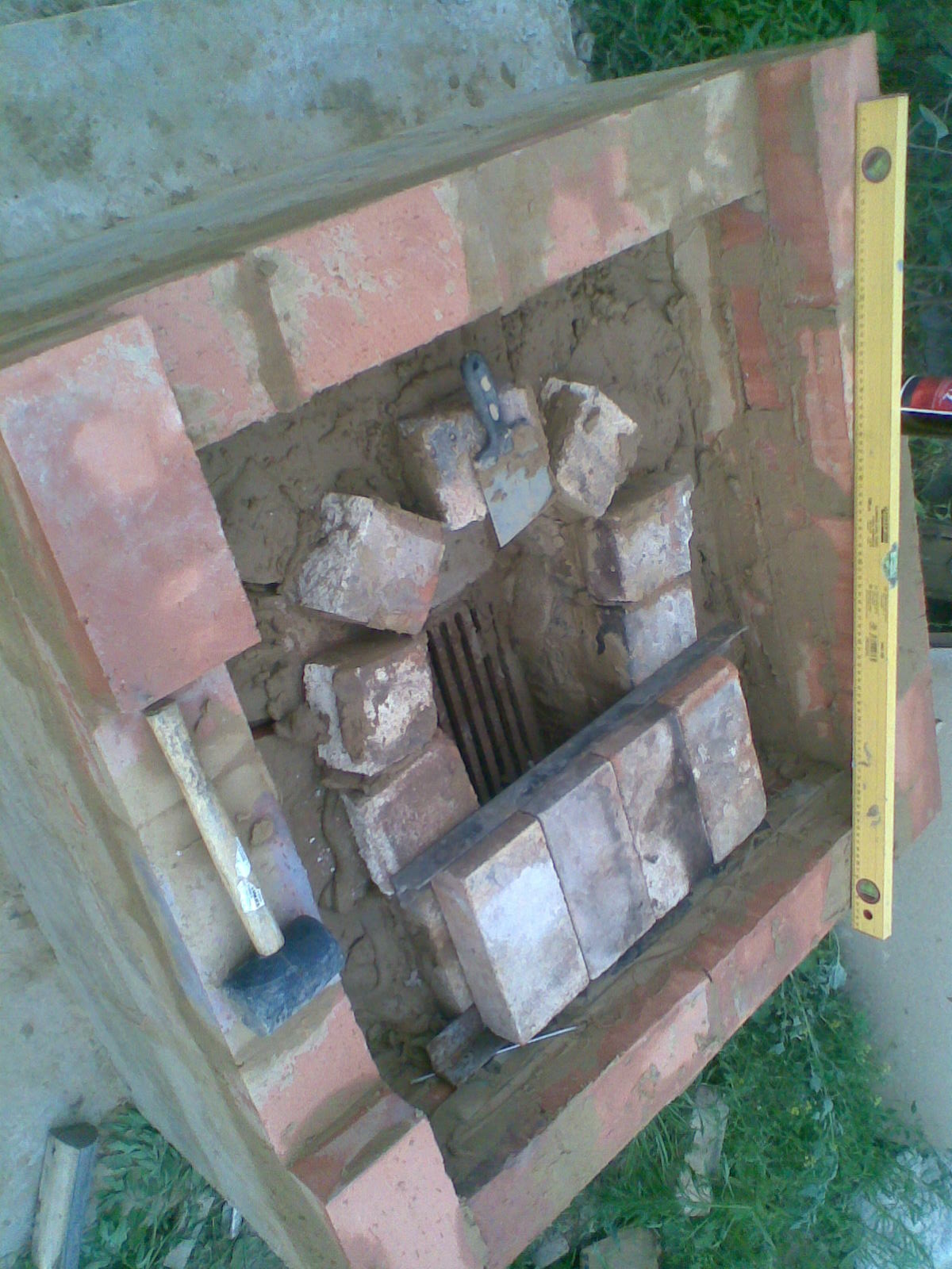

привет всем. я первый раз в жизни кладу печь под казан. по фото будет видно. вопрос к знатокам: как лучше мне будет выкладывать последний слой кирпича (не плита чугунная) с использованием стальных уголков?
спасибо.

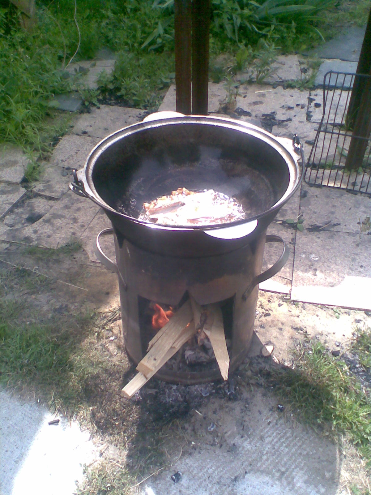

казан. как всё начиналось... надоела жестянка. решил поставить во дворе печь...

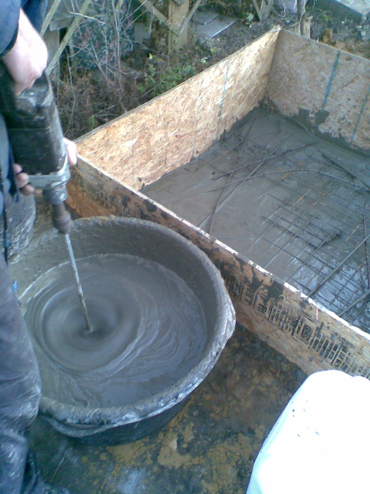

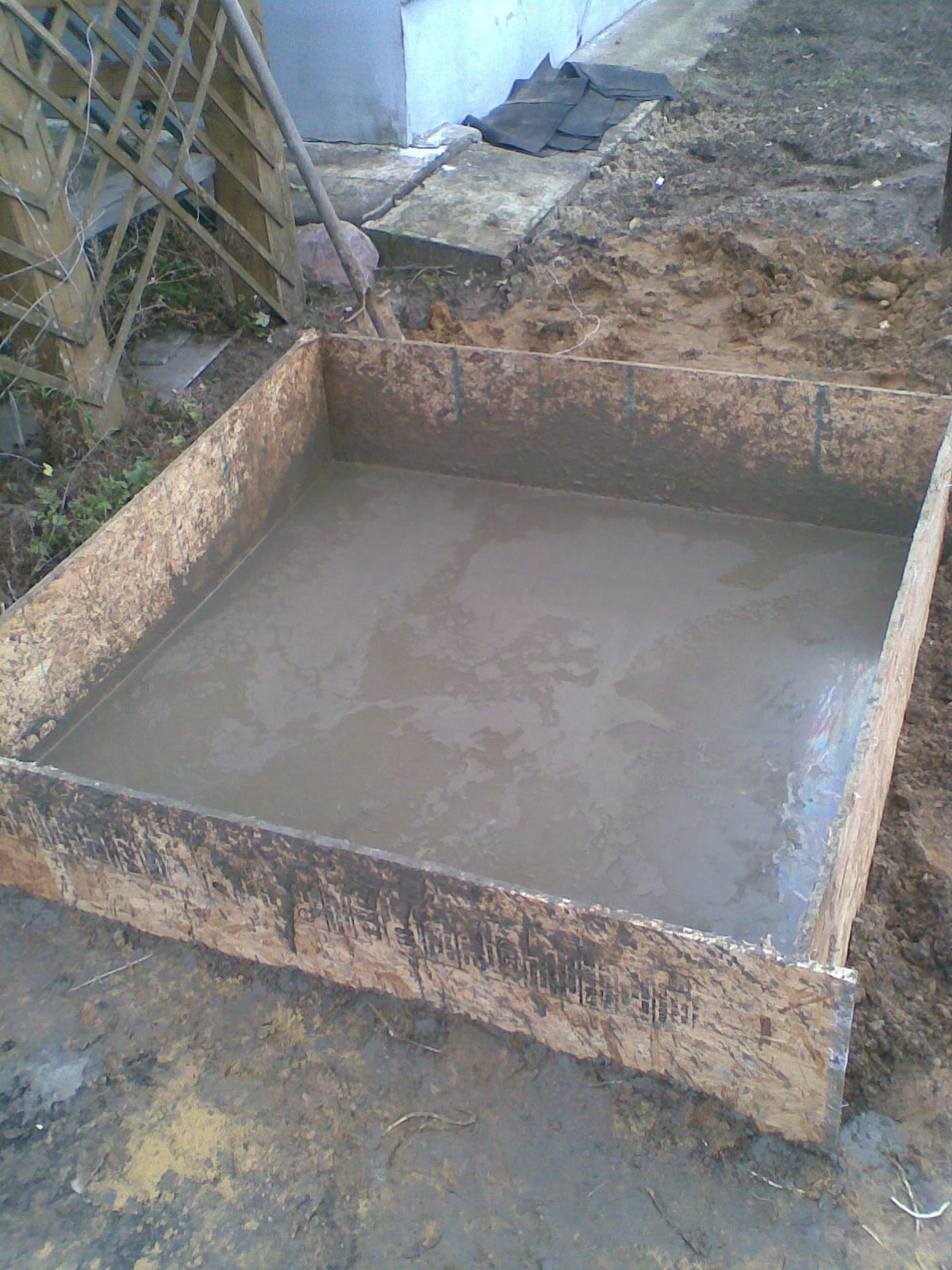

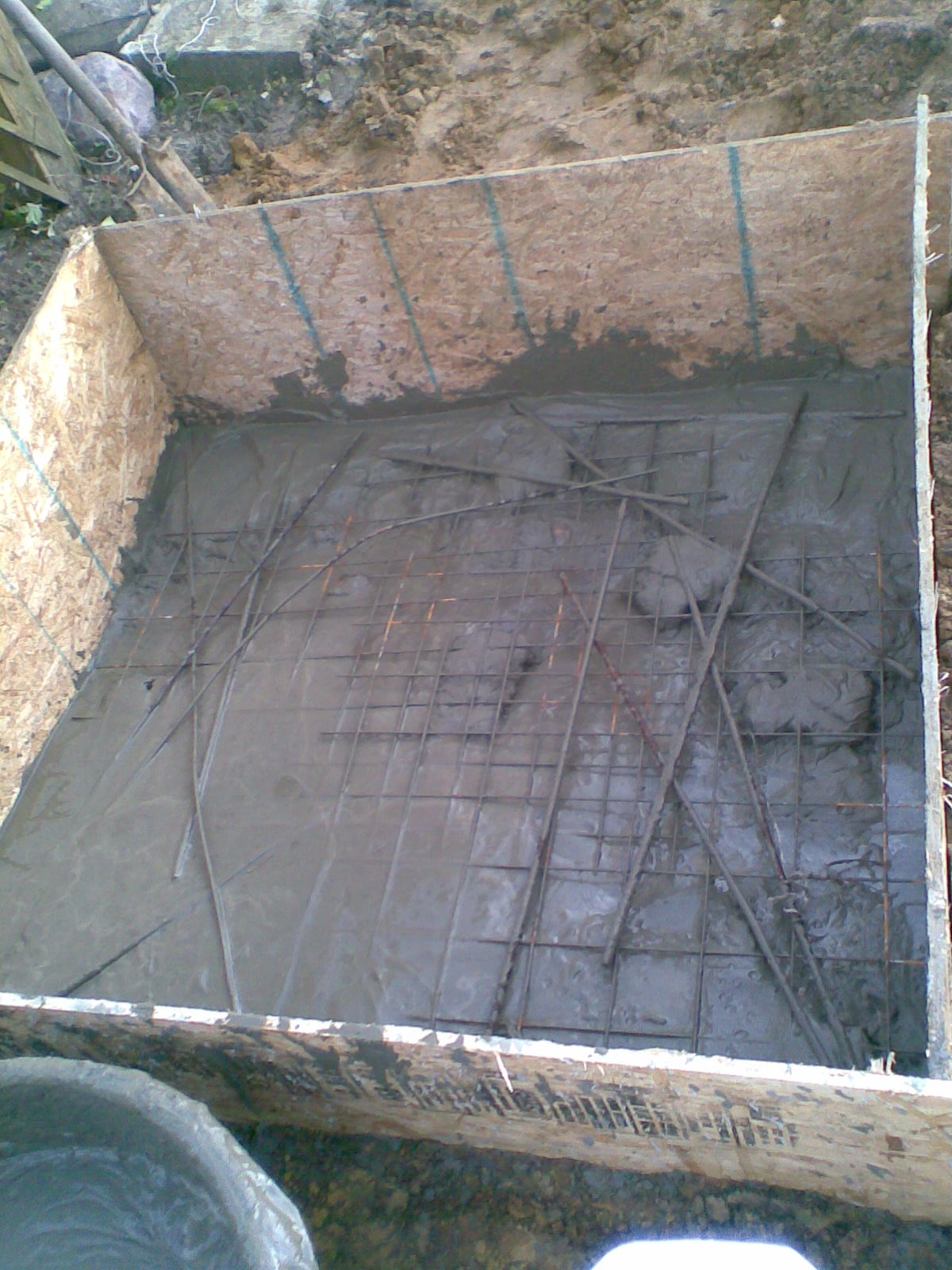

заливка фундамента. глубина 0,5метра.
 Размер файла:  288.11 КБ
 Просмотров:  857 раз(а)

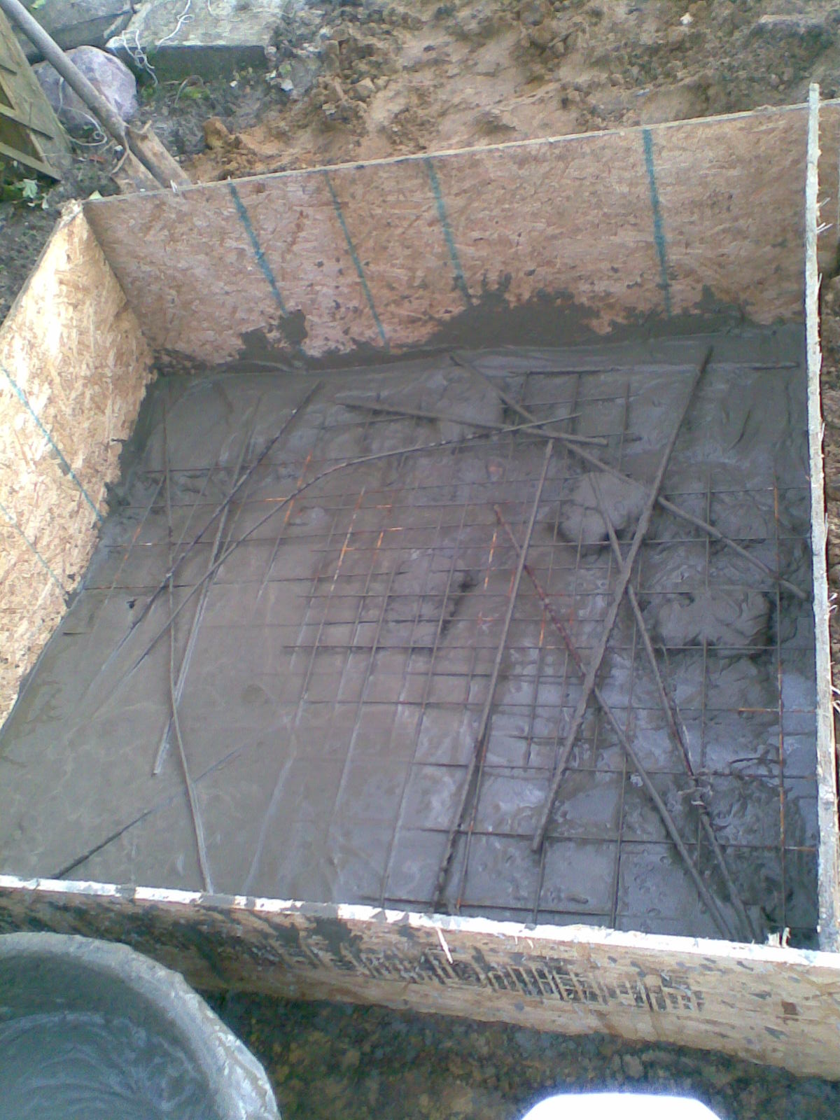

СообщениеДобавлено: Вт 2 Август 2011, 07:36 Ответить с цитатойВернуться к началу
накидали всяких там железок. так вроде крепче...
 Размер файла:  272.7 КБ
 Просмотров:  772 раз(а)

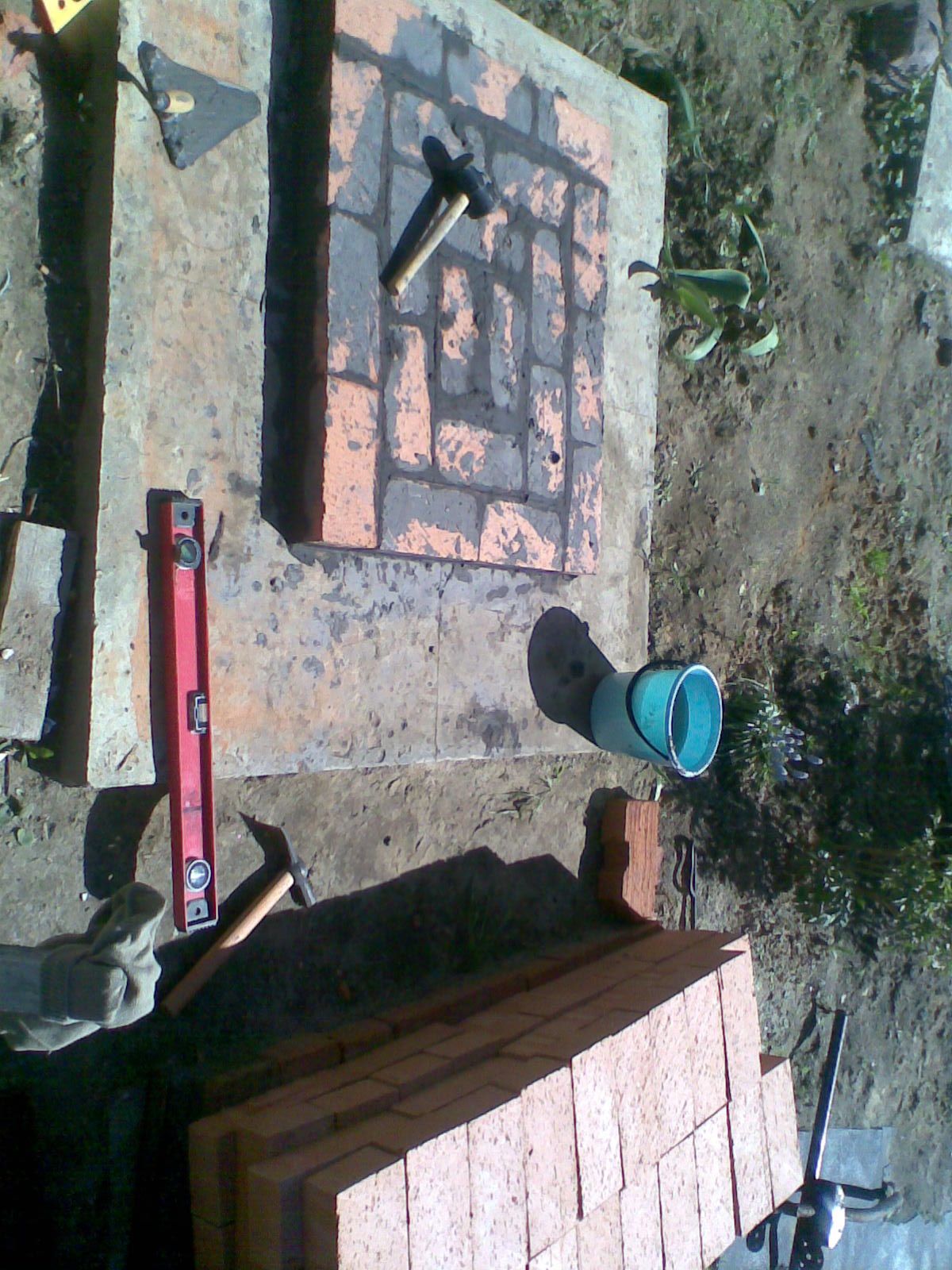

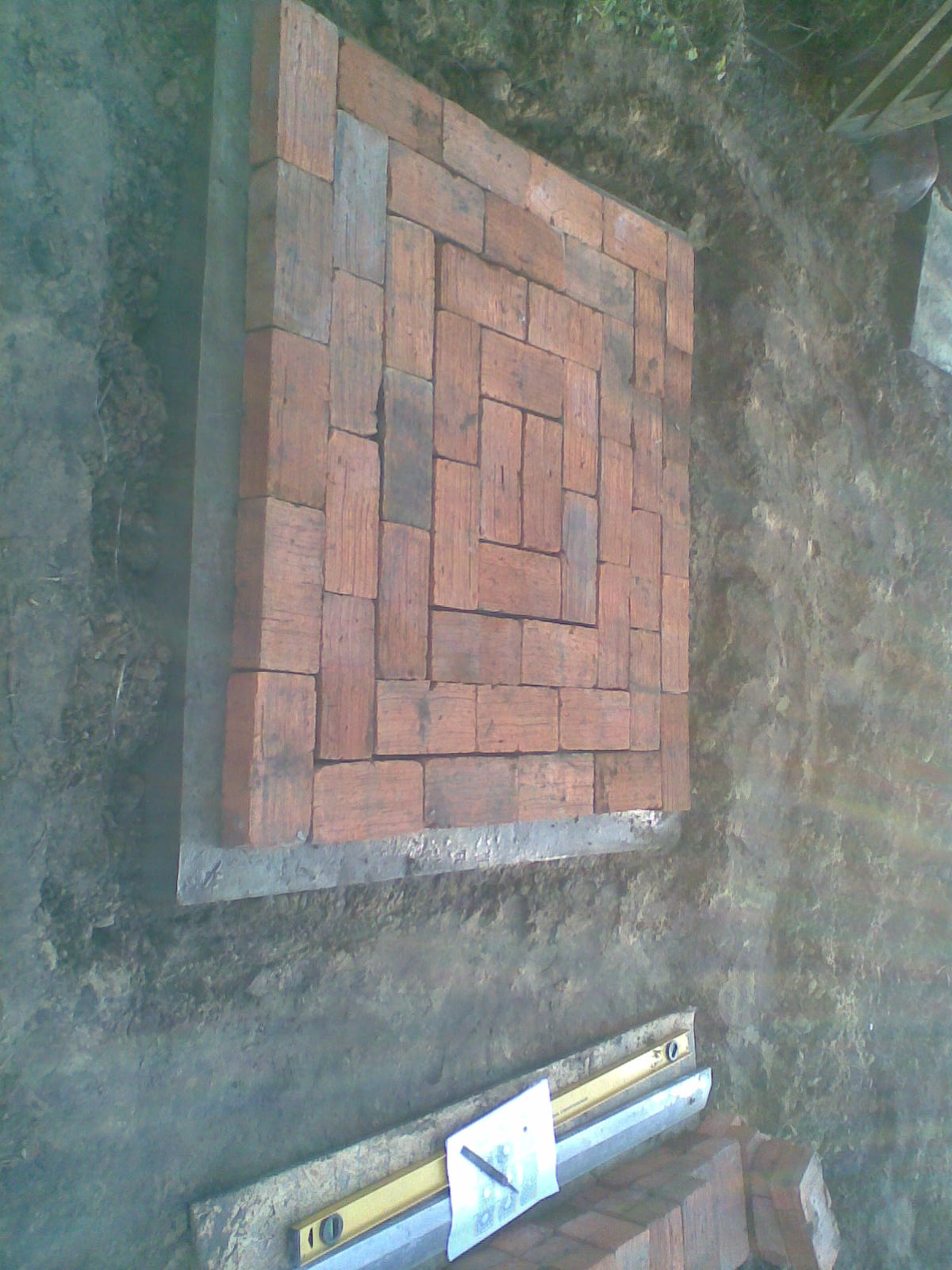

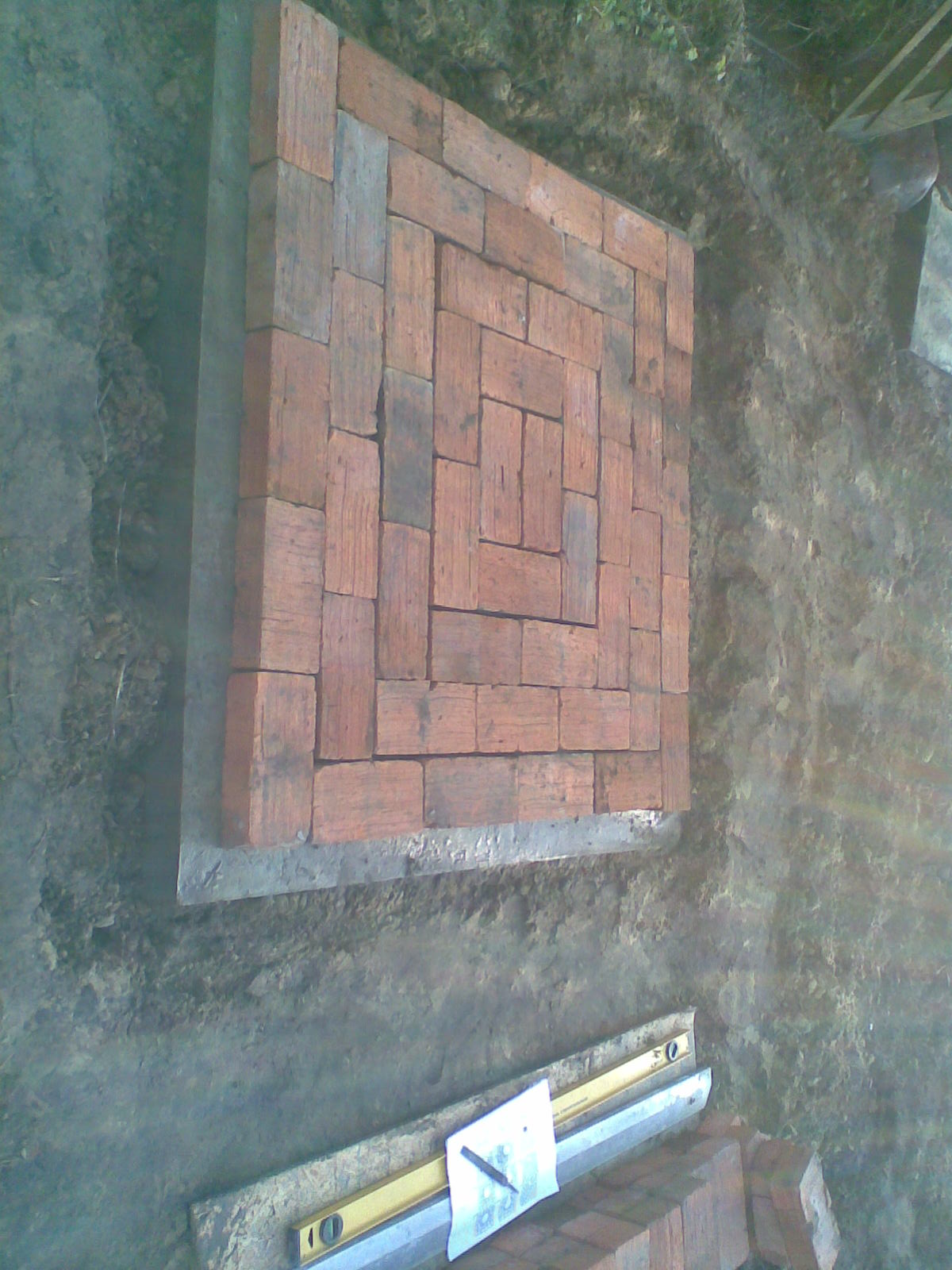

первый слой. пробный, без глины.

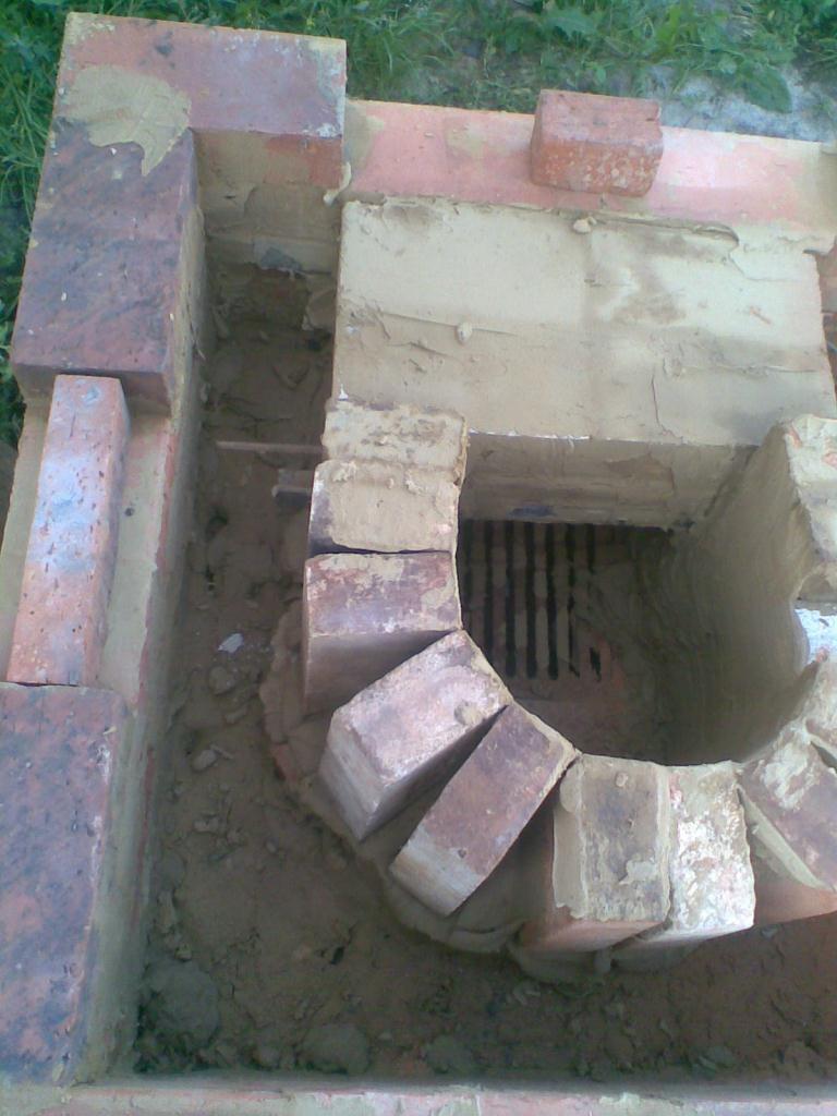

СообщениеДобавлено: Вт 2 Август 2011, 07:40 Ответить с цитатойВернуться к началу

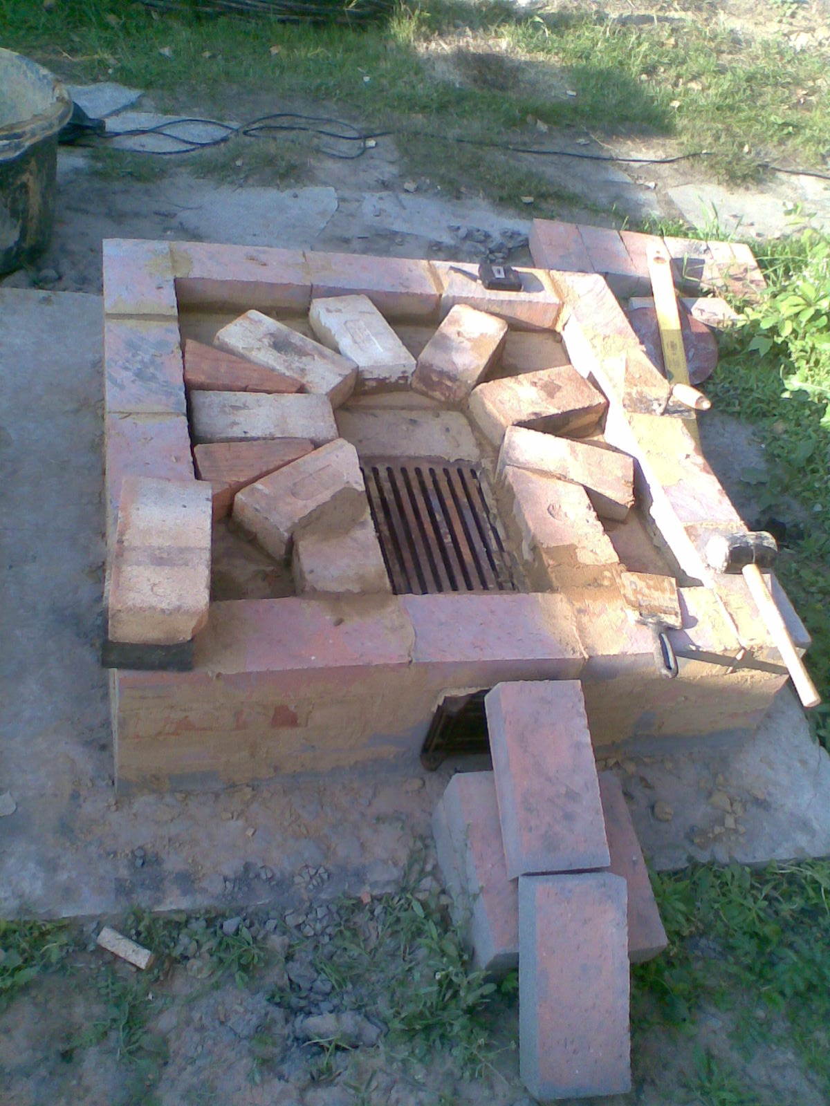

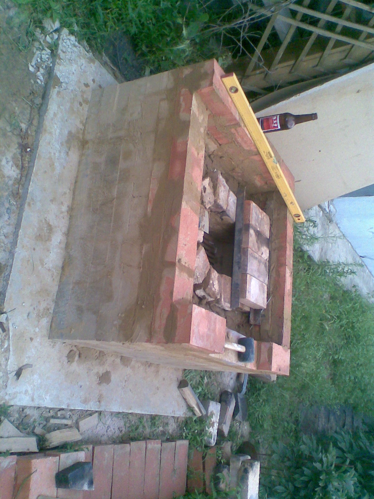

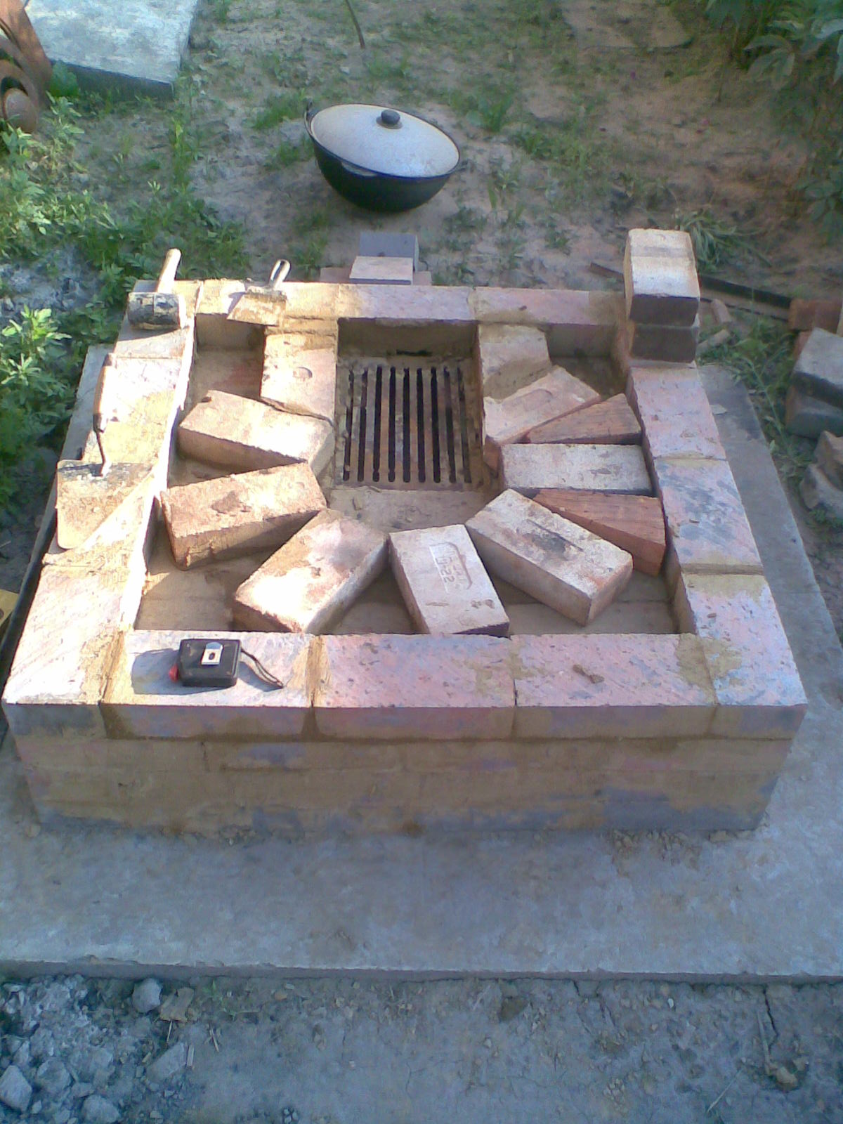

первые три кирпича. покупал шамотную глину. как выяснилось, не лучшего качества. пришлось разбирать половина печи и перекладывать на природную глину(разница ощутима)
 Размер файла:  303 КБ
 Просмотров:  798 раз(а)

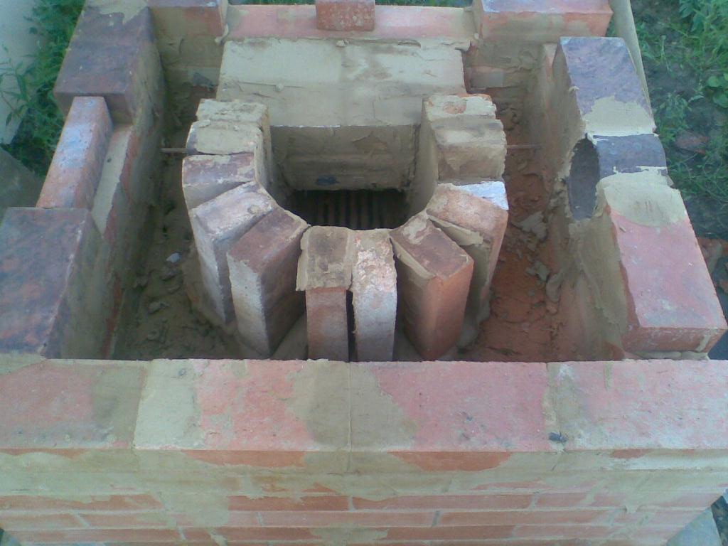

СообщениеДобавлено: Вт 2 Август 2011, 07:41 Ответить с цитатойВернуться к началу

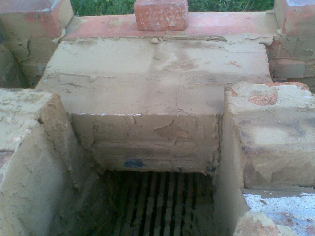

всё ещё шамотная глина...
 Размер файла:  336.33 КБ
 Просмотров:  801 раз(а)

СообщениеДобавлено: Вт 2 Август 2011, 07:42 Ответить с цитатойВернуться к началу
а вот уже природная глина.
 Размер файла:  285.21 КБ
 Просмотров:  862 раз(а)

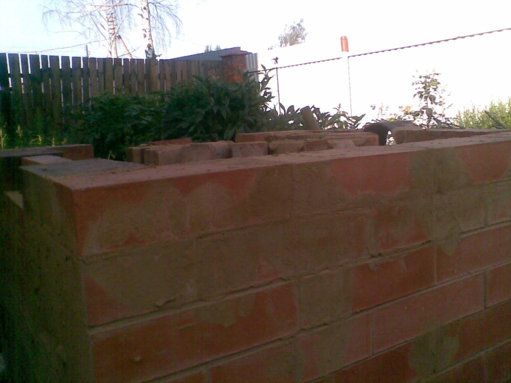

СообщениеДобавлено: Вт 2 Август 2011, 07:43 Ответить с цитатойВернуться к началу

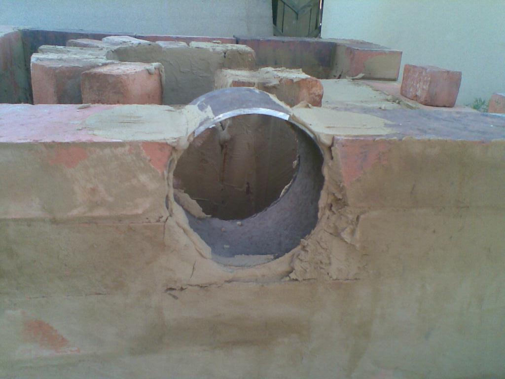

серцевину тоже потом переделывал... половину кирпича шамота. на фото выше можно увидеть...
 Размер файла:  276.06 КБ
 Просмотров:  800 раз(а)

СообщениеДобавлено: Вт 2 Август 2011, 07:46 Ответить с цитатойВернуться к началу

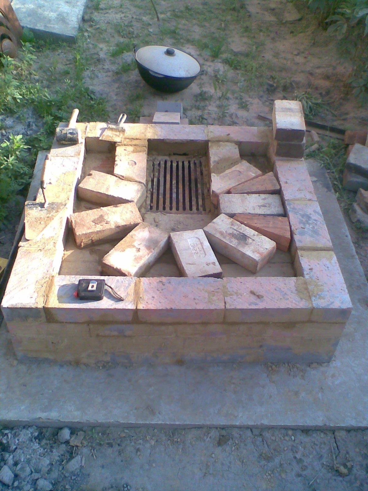

а это уже на этот момент. половинка... если уголки подкладывать, то кирпич становится чуть выше. поэтому пришлось под него подкладывать железку...
 Размер файла:  272.21 КБ
 Просмотров:  838 раз(а)

СообщениеДобавлено: Вт 2 Август 2011, 08:54 Ответить с цитатойВернуться к началу
Рассказали бы об общей идее, схеме этого казана. Surprised
Прочистная дверка под колосником и поддувало надколосниковое (?) меня поставили в тупик... Confused Будут неудобства...
А вариант без уголков с кирпичами на клин не рассматривали?

а что значит "с кирпичами на клин" ???
Вы уж извиняйте, но я в этом деле новичок. Twisted Evil
СообщениеДобавлено: Ср 3 Август 2011, 15:40 Ответить с цитатойВернуться к началу
Вот я делал над плитой перекрытие
http://forum.stovemaster.ru/viewtopic.php?t=3062&postdays=0&postorder=asc&&start=140
ряд 13-14 ищите фотки внизу страницы.
