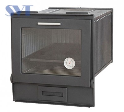

Раньше работал только с установкой Дверок ХК с камерой, выложенной в общем ядре с каминной дверцей (41х41) и топкой. Сейчас проблема и вопрос - Существуют ли конкретные правила по установке Духовки, которая располагается на противоположной стороне над топкой камина - Sad Прошу совет профессионалов-практиков...

Остывают быстро до Т ниже "готовочной"!
Требуется футеровка лещадкой - увеличиваем теплоёмкость-инертность стенок-дна.
В местах соприкосновения с кирпичами - базальтовый картон 8-10мм - правило!
Но модель - стоящая!
Только делай из шамота подставку в виде решётки теплоёмкой. Можно из ША-5,8, или из плит 230х460х75.
