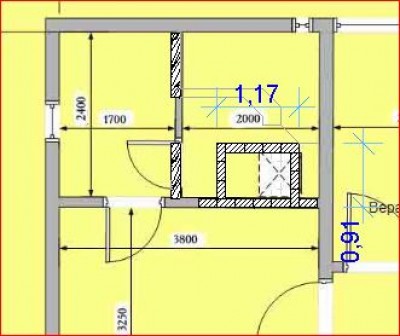

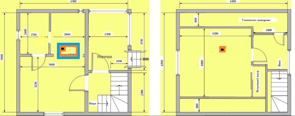

Выбрали баню-гостевой дом, в ближайшее время планируем залить ленточный фундамент. Хотим потом поставить печку каменку. Возник вопрос, с заливкой ленты видимо целесообразно залить фундамент под печь, но не знаем какого размера и в каком месте это лучше сделать. Мастера, помогите, пожалуйста, определиться. План прилагаю. И еще: баня будет в два этажа, хотелось бы чтоб при топке грелось помещение через стенку и 2-й этаж. Это реально?

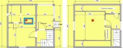

СообщениеДобавлено: Чт 8 Сентябрь 2011, 11:20 Ответить с цитатойВернуться к началу
Первый этаж отопим, второй сложнее.

А этот периметр видимо надо полностью залить, я правильно понимаю?
Ага и тогда мне бы еще понимать где труба будет проходить, чтоб лаги правильно положить.

СообщениеДобавлено: Чт 8 Сентябрь 2011, 13:18 Ответить с цитатойВернуться к началу
Фундамент можно сделать шире печки, труба в правом или левом верхних углах печи, 52х52 см.

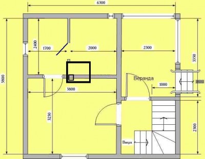

СообщениеДобавлено: Чт 8 Сентябрь 2011, 15:27 Ответить с цитатойВернуться к началу
Еленка_ писал(а):
Спасибо!
Можно так, синим показан фундамент печи.

Печь стоит ровно посередине стены? И можно как-то с размерами указать?
СообщениеДобавлено: Чт 8 Сентябрь 2011, 16:46 Ответить с цитатойВернуться к началу
Если вопрос ко мне, то размеры указаны, и от правой стены печь отодвинута на пожаробезопасное расстояние 25 см. (на рисунке лежит кирпич).

Залили фундамен, заложили под печь 1,17 на 0,91 буду благодарна за прект печи, цель писала в первом посте.

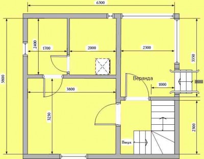

Сообщения: 6019
СообщениеДобавлено: Вс 8 Январь 2012, 21:58 Ответить с цитатойВернуться к началу
Покажите на плане 1-го этажа расположение фундамента под печь-каменку.
Сам сделал бы вот так, как-то...

Необходимые условия заливки фундамента под печь:
1. фундамент должен примыкать к стенам помещений, которые нужно обогревать на первом этаже;
2. труба должна выходить в помещение на втором этаже, которое нужно обогревать;
3. расстояние между балками перекрытия над печкой не менее 60 см. а лучше 80 см.
4. размеры фундамента: размер печи + 30 см. на каждую сторону.
5. фундамент не доводить до пола 25-35 см.

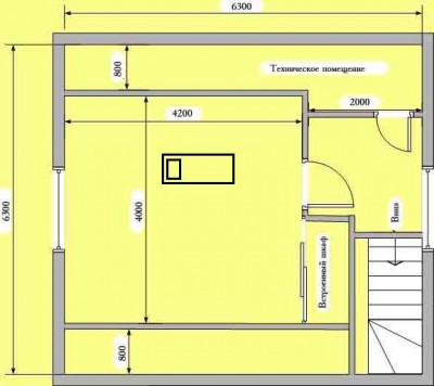

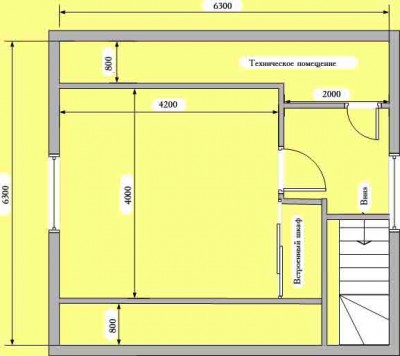

Сообщения: 6019
СообщениеДобавлено: Пн 9 Январь 2012, 09:50 Ответить с цитатойВернуться к началу
Еленка_ писал(а):
Нет пока отстаивается банька, остальные работы по весне

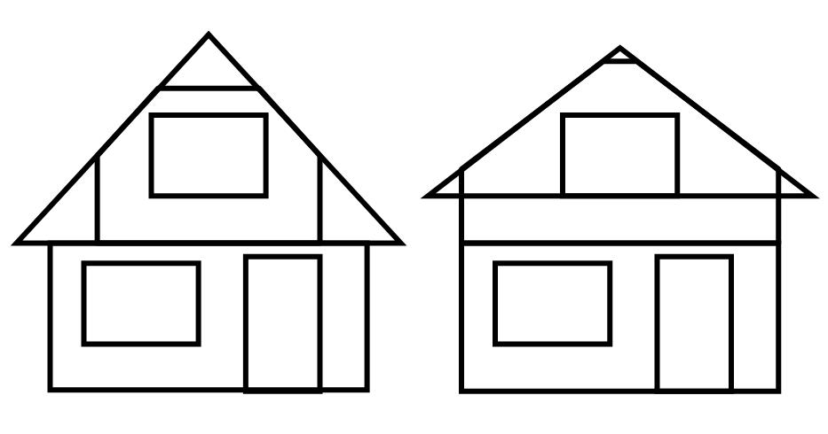

А "техническое помещение" 80 см - оно Вам надо???
Подымите стены до уровня подоконников второго этажа Smile , а уже от них ведите крышу!!!
Самое место!!! для диванов-кроватей!!! Радость
А уж выгода по площадям!!! на единицу капитальных вложений в фундамент-стены-крыша-отопление...

СообщениеДобавлено: Пн 9 Январь 2012, 15:42 Ответить с цитатойВернуться к началу
Фундамент залит, как во 2м посте Андрей Ищенко советовал.
А на счет поднять стены уже поздно. Избушка стоит уже.

Свою рисую вот уже который год, используя опыт строительства и эксплуатации у друзей-заказчиков...
И вопросы материалоёмкости (а, значит, себестоимости м.кв.) - отнюдь не на последнем....
