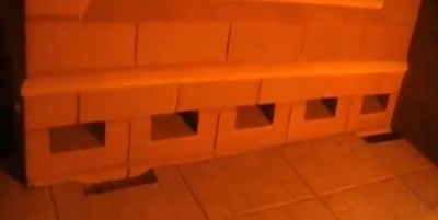

Помимо дизайна, мне понравилось основание печи, с продухами...
 Размер файла:  28.04 КБ
 Просмотров:  999 раз(а)
СообщениеДобавлено: Чт 11 Август 2011, 09:58 Ответить с цитатойВернуться к началу
и что нам это дает в бане?

Евгений Викторович, ход мысли был такой, что печь, приподнятая над фундаментом таким способом, будет иметь меньшие потери, на теплопередачу в фундамент и тепло от нижней стороны, вроде как должно использоваться(частично конвективно). Я так и хотел было сделать свою отопительную печь, но как то не решился.
По поводу оправданности или нет, такого решени для банной печи, интересно Ваше мнение.

по поводу конвекции дна печи оч. интересно
кмк тепло стремится снизу вверх и со дна печи ловить нечего

Как то раз, потрогал фундамент своей старой печи, в подполе, он оказался весьма теплый, верхние ряды в районе прекрытия - горячие, вот и появилось желание уменьшить теплопотери на фундамент.

Продухи теоретически классные. Круговорот воздуха в парилке, безусловно, более полный. Вот только надо ли это с точки зрения гигиены, чтобы воздух с пола летел верх - не знаю. Это очень похоже на сомнительную полезность "теплых полов".

по поводу "продухов под печью" я высказывал свое мнение ранее
http://forum.stovemaster.ru/viewtopic.php?t=2331
самое плохое для банной печи -поднимает печь на высоу этого устройства, тем самым и дверца поддачи в каменку взлетает
в догонку уменьшая прогрев ИК излучением пола за счет удаленности самой горячей части печи от самого пола...
