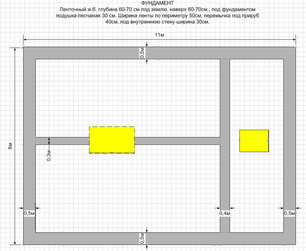

Прошу поправить если не прав.
фундамент:
http://forum.stovemaster.ru/download.php?id=8791
Фундамент под печь №1 (та что слева) пересекается с лентой фундамента ширина 30см. заглубленного на 70см. , высотой 50см. под которой находится утрамбованный песок. Почва суглинок.
Думаю выполнить сл. образом
бурим по под плиту два столба по технологии тисе(столб с лапой) на глубину 1,5м
бурим три столба под стенку тоже на полтора метра с расширением внизу.
Выполняем заливку столбов.
Далее просверливаем насквозь ленту фундамента и делаем сквозную обвязку использую арматуру с шагом 30см по вертикали и горизонтали.
Выполняем общую опалубку и производим заливку ростверга.
Фундамент под печь №2 по такому же принципу единственное различие ширина основного фундамента не 30 а 40см.
В прошлом году подобным образом выполнял присторойку веранды и делал привязку к основному фундаменту разбив до арматуры осн.фундамента и выполняя сварку арматуры и перевязку вязальной проволокой. тьфу тьфу тьфу все ок!

На какой высоте отметка "чистого пола" над верхом фундамента?
Какова глубина промерзания грунта в Ваших краях?
А песочек, за лучшее, ПРОЛИВАТЬ ВОДОЙ!!!

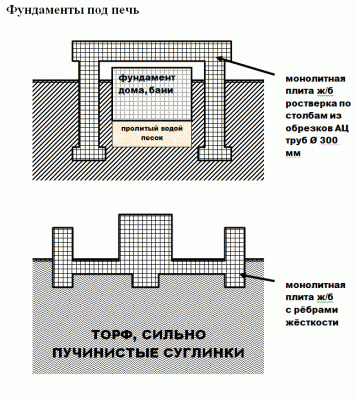

Если "завязать" вместе два фундамента, то нагрузка от печи № 1 (ок. 10 тн) может сломать фундамент под срубом дома Shocked
Варианты фундаментов в приложении.

Пол будет устроен сразу после половых лаг (15см) которые лежат непосредственно на фундаменте и доска половая 5см.
Промерзание 1,2м.
Песок пролит раз 5 ))) yu
Один столб тисе выдерживает 8-10т.
У нас будет 5-8 столбов
и все таки лучше не вязать с лентой вообще? тогда какой зазор между ними сделать?
и ростверг связвающий столбы какой толщины лучше сделать? и с каким шагом армирования?

1. от грунта до чистого пола получается 20 см? Shocked
2. при такой глубине заложения (70 см!!!) фундамента - промерзание и, как следствие, вспучивание - НЕ ИЗБЕЖАТЬ!!! Должен быть не меньше ГПр.
3. +++++
4. "выдерживает" это не показатель! Главное - тн/см2 Фундаменты не перевязывают п.ч. это значение разное для дома и для печи! Sad И "гуляют" они по разному...
5. ставить (заливать) можно с отступом на 2-ва слоя рубероида (была бы ровной поверхность, без уступов), либо слой пеноплекса, пенополиэтилена 10-ки.
6. на столбы я ставлю АЦ трубы 250-300, покрыв их гудроном.
7. ростверк с прутками 10-ка, шаг 150, толщина 150-200

Высоты 70 см хватит чтобы замонолитить ростверк!!!
3. +++++
Что такое +++++ ?
Это значит ВСЁ ОЧЕНЬ ВЕРНО (с проливкой песка водой)
т.е. расстояние между фундаментом дома(ленты) и верхней армированной плитой на которой будет сложена печь 10мм. т.е. 1 см? Этого будет достаточно для гуляний?
Вообще-то "отступ" - это по горизонтали (если дополнительно не оговорено иное).
Не знаю величину вспучивания Ваших грунтов - зазор между лентой фундамента и плитой ростверка не делаю менее 15 см.
