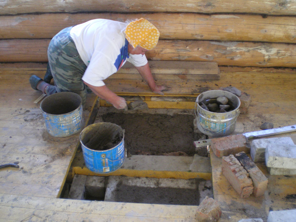

Уважаемые печники , может кто сталкивался с такой задачкой : в месте планируемого фундамента под печь , проходит центральная балка и именно сдесь же на ней лежат лаги с двух сторон { получается как бы крест } , сразу скажу - другова места под печь просто нет . И возможно - ли сделать так : фундамент делаем до балки , в месте пересечения с фундаментом балки пыпиливаем и меняем их на швеллера , далее до пола пару тройку рядов выкладываем кирпичём . Возможен ли такой вариант . И нужно ли оставлять зазор сбоку швеллеров , или можно их намертво забетонировать в фундаменте .

Почему бы не сделать столбы в обход балочного креста и связать теми же швеллерами либо армированными бетонными связками эти столбы. На крайний случай можно ограничиться выпиливанием верхней части балок, а нижняя их часть все так же останется скреплять крест.

Сначала сделай так, вокруг бревен зазоры оставь. Над бревнами можно отлить армированную плиту. как писали выше.

У всех есть лаги... Smile
Главное по вертикали см по 3-4 оставить... для движения.

Форумчане , спасибо . Но лаги и балку в этом месте всётаки заменю на швеллер . Дерево сдесь не хочется оставлять - до уровня пола 40мм - толщина половой доски . Что-бы потом не думалось .
