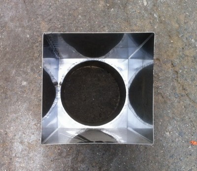

Доброе время суток, господа!
Подскажите, пожалуйста, как правильно перейти с кирпичной трубы в шестерик на сэндвич с внутренним диаметром 210мм.? И как это заужение может сказаться на работе печи?

Даёте размеры жестянщикам и они Вам всё делают.

А заужение? Перход от 25х25см на диаметр 21см не скажется отрицательно?

Смотря что у Вас "под трубой" и в каком месте планируете ставить сэндвич.

От поверхности печи пара рядов формирующих трубу, а потом планирую сэндвич.

Не о том спрашивал. Что за агрегат(ы) под трубой? И почитайте ссылку.

Печь ОИК ПК1.

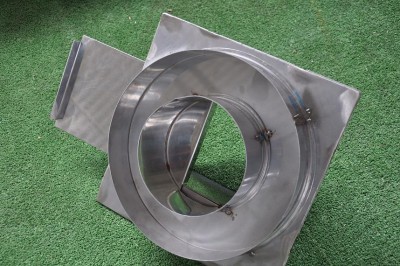

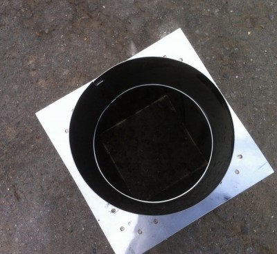

Компания Инжкомцентр по запросу участников Мастер Класс в Суздале изготовили опытный переходник. Даже снабдив его шибером/заслонкой (на сколько нужно это не знаю)
Вот что получилось. Если будет заинтересованность, то можно под заказ. А если и пойдут, то и в производство.

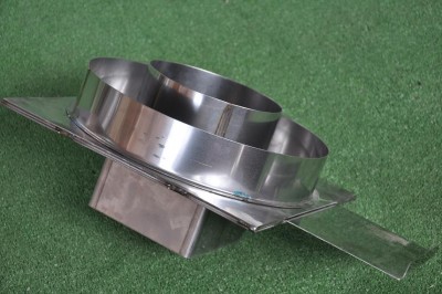

вот такой переходник еще попал "на глаза" ...
