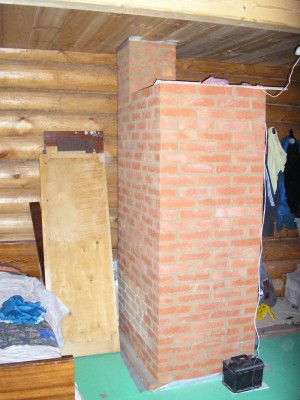

Добрый день. Дали сложить ОВИК 7 печнику-недоучке. Собирал без моего догляда. Печник выбросил 4 ряда из порядовки. Выход из топки сделал на уровне топки высотой в один кирпич лежком - дым шёл в дом. Я потом вырезал болгаркой кирпичи сверху, а вниз выхода положил кирпич.Теперь печь топится так - разжигаем бумагу, всё хорошо, тяга есть. Чуть добавляем щепок и...:no:Резко дым обратно и всё тухнет и дымит. И так раза четыре. Раз на 5-6 разгорается и топится. Уважаемые профи - подскажите, что не так ? И что делать ?:faq:

От того, что Вы разместили свой вопрос в различных темах - лучше Вам не будет... запутаетесь в советах-ответах... Shocked
"Форум заказчика" просто Вы проигнорировали! Фотографии печи не разместили!

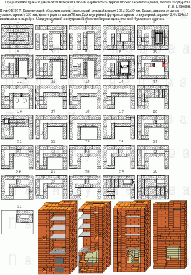

ОВИК-7, на мой взгляд, имеет "две сурьёзные козы":
1. ЗЛХ не открывает выход ДГ непосредственно под стояк ДТ, а напротив - лишь в колпак второго яруса - т.о. нет "летнего хода" - прямого, без нагрева части (верхней) массива печи;
2. подъёмный канал из первого колпака во второй в два раза меньше по площади, чем ДТ и ДП.

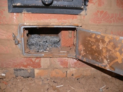

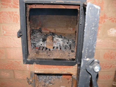

Добрый день. Дали сложить ОВИК 7 печнику-недоучке. Собирал без моего догляда. Печник выбросил 4 ряда из порядовки. Выход из топки сделал на уровне топки высотой в один кирпич лежком - дым шёл в дом. Я потом вырезал болгаркой кирпичи сверху, а вниз выхода положил кирпич.Теперь печь топится так - разжигаем бумагу, всё хорошо, тяга есть. Чуть добавляем щепок и...Резко дым обратно и всё тухнет и дымит. И так раза четыре. Раз на 5-6 разгорается и топится. Уважаемые профи - подскажите, что не так ? И что делать ? Very Happy

Спасибо, всё круто. Так что - снос печи, что-ли ?
Сообщения: 10147
СообщениеДобавлено: Вс 21 Август 2011, 21:06 Ответить с цитатойВернуться к началу
Это уже не ОВИК ...
Ваш печник допустил вольность не только убрав 4 ряда, но и уменьшив зольник. С ваших слов выход из топливника сделан уже по вашему усмотрению, а следовательно и СШ нет, надо понимать.
Ломать может и не надо, а вот ревизия и переделка печи требуется. Но, только печником, понимающим что и как надо.

Ваш случай - классический для раздела "Как не надо строить печи". Sad
А печник ли вообще делал печь?
- нет противопожарной разделки
- колосник перевернут
- варочная плита должна быть на 11 ряду
- огнеупорный кирпич перевязан с красным.

Человек при лампочке Иллича и автомобильном аккумуляторе выстроил эту печь. Спасибо ему и на этом. А мог бы вообще халтуру сделать... Laughing
Хотя эту печь эксплуатировать нельзя: может загореться деревянный потолок в месте проходки дымохода. Нет противопожарной разделки. Типичная ошибка псевдо-печников. Shocked

Да "коллега" ещё и ЗЛХ забыл! Вот ОВИК-7-ка и не выходит быстро на нормальное горение без дымления... Shocked
Халтура по местным меркам на 12-15 тыс.руб... Sad за 3-4 дня...

Уважаемые профи, большое спс за комменты ! А что такое СШ и смогу ли я сам поднять СШ ? Crying or Very sad
Сообщения: 10147
СообщениеДобавлено: Пт 26 Август 2011, 21:15 Ответить с цитатойВернуться к началу
на сайте автора http://stove.ru все указано
в двух словах - узкая щель между топкой и конвективной системой, объединяющая их в единое целое -колпак, с вытекающими последствиями
в вашем варианте около 2-3 см
начинается на 10-12 см от пода топливника и идет непрерывно до выхода газов из топки
см. в пример порядовки на сайте
так что его надо не поднимать, а опускать Smile

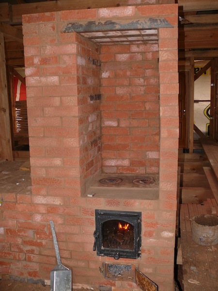

ДВС ! Я продолжаю начатую мной тему ранее. Ситуация такова - ту печь (на фото) переложил другой печник (Пётр Родионов) в 2011 году. В этом году печь сложил нам - "голландка" с лежанкой. НО ! Сложив её и испробовав, поняли - нет тяги - еле горит и дымит в дом. Пётр начал исправлять - из пяти колен в печи сделал три и лежанку начал внутри переделывать (фото приложил). Пётр весь в расстройстве, запил. Нет его уже неделю. Он местный из деревни Фроловское Павловский р-он. Уважаемые профи, кто что подскажет ? (фото печи, сложенной Петром "голландки" сложенной ранее, постараюсь выложить)

Печь с лежанкой может плохо стартовать сама по себе - тогда ее "запускают" прогревом дымохода через ЗЛХ, а потом уже тяга нормальная.
Выброс колен, наоборот может ухудшить "динамику", так как последнее обычно располагают над топкой, что улучшает запуск.

ЗХЛ - задвижка летнего хода ? А если её нет вообще ?

СообщениеДобавлено: Сб 16 Июнь 2012, 20:53 Ответить с цитатойВернуться к началу
фото
 Размер файла:  87.83 КБ
 Просмотров:  1091 раз(а)
Elm
Сообщения: 1413
СообщениеДобавлено: Сб 16 Июнь 2012, 20:57 Ответить с цитатойВернуться к началу
Э-м... всегда считал что колосниковой решетки у голландки нету, она появилась только у шведок и дальше...
Если нет ЗЛХ, то это плохо.
С фоток толку никакого: надо бы внутри посмотреть выше ли первый перевал от дверок... реальную схему каналов и.т.д.
Это фотик плохой или реально дверки косо-криво?
Да и перевязка какая-то странная - кирпич прям на дверку опирается.
