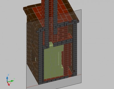

Доброго времени суток джентльмены!
Хочу спросить у вас совета.
Маленькое предисловие
Начну издалека...(один абзац Smile)
Как то раз поехали мы с товарищами на охоту в Новгородскую,
где пришлось заночевать в далекой деревне в старой избе в
которой была самая настоящая русская печь. Поскольку я уже
тогда подумывал о строительстве нового дома на даче, тема печи
для меня была интересной. Увидев принцип работы русской печи,
понял гениальность ее устройства и принял решения, что
обязательно буду делать печь не с ходами, а с колпаком. Потом
увидел в Сети сайт Кузнецова и понял, что это именно то, что
мне и нужно. Почитал статьи на этом сайте, просмотрел чертежи. Я
собираюсь строить хлебную печь.
На сайте, к сожалению не выложены чертежи хлебной печи.
Поэтому, исходя из знаний, которые мне удалось почерпнуть на
сайте И.В.Кузнецова начал чертить проект печи самостоятельно.
Что-то срисовал из фотоотчета по семинару в Москве. Поскольку
не имею практики строительства печей, хочу задать вопросы
специалистам.
Ежели опытные люди увидят какие-нибудь ошибки и укажут на них,
буду им премного благодарен.
P.S. Понимаю вопрос ко мне: Что-ж ты, дружище не обратишься
сразу за проектом и работой к специалисту? Так я отвечу: -
Денежек шибко не хватает... Пытаюсь натянуть на Сеньку не его
формата шапку Smile. Пока получается. В одной комнате домика уже
живем летом. Все, кроме самого сруба, на стройке сделал
сам...(к сожалению. Спецы сделали бы быстрее и качественней наверное...), хотя сам процесс очень нравится. Smile

3.Может есть смысл установить в кладку напротив катализатора
шамотные кирпичи. Эта кладка, с обратной стороны, видна на
рисунке "поперечный разрез заднего щита", она находится в
канале к верхнему колпаку.

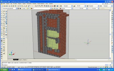

2. Можно ли отказаться от футеровки щита со стороны, обратной
топке, так как есть некоторые требования к наружным размерам
печи.

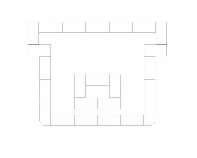

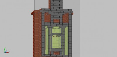

1. Можно ли опирать трубу одной стороной на наружную стену печи
из керамического кирпича, а второй стороной на конструктив
топки выполненный из шамотного кирпича поставленного на ребро.
Не произойдет ли перекоса трубы из-за разности тепловых
расширени
 Размер файла:  154.1 КБ
 Просмотров:  1157 раз(а)

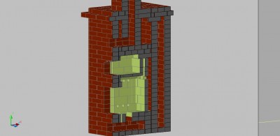

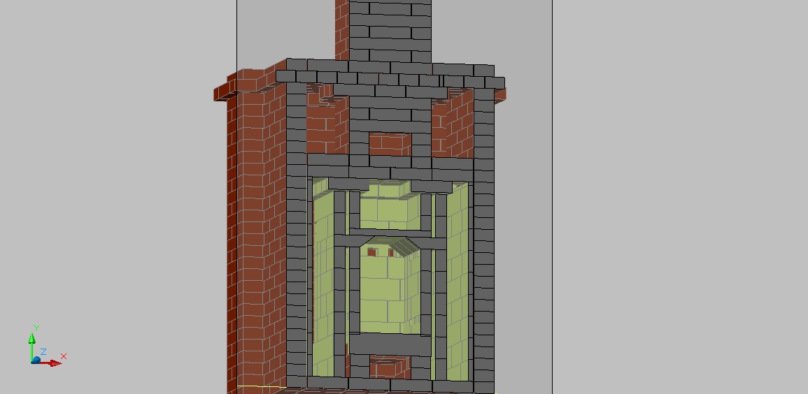

Чтобы не мучать уважаемых экспертов порядовкой, полагаю правильней выложить разрезы...
Ради чего стараемся...
 Размер файла:  311.35 КБ
 Просмотров:  905 раз(а)
 Размер файла:  137.56 КБ
 Просмотров:  1031 раз(а)
Anton Sorokin
Сообщения: 752
СообщениеДобавлено: Вт 30 Март 2010, 08:10 Ответить с цитатойВернуться к началу
А нам неэкспертам лучше обратное - порядовку.
Как трубу так и другие элементы одновременно на шамотное ядро и наружную стенку лучше не опирать, у них сильно разная температура; поднимаются они по-разному.

Мефодий. У Вас похже не токмо труба на футеровку опираеться , но и часть верха печи. Не есть хорошо - поднять может.
Огнеупорное ядро неплохо бы отделить от красной кладки.
Кстати , вариант отдельно стоящей коренной трубы не рассматривался? Снимает множество проблем , втом числе и в будущем.

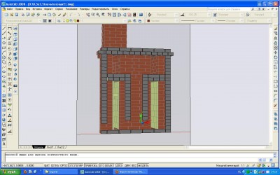

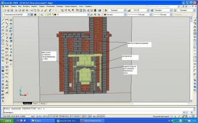

Собственно, ситуацию можно описать довольно просто: Нужно выдумать печь с таким основанием, как на рисунке и с таким расположением трубы. Трубу можно двигать вправо или влево. Лучше, конечно по центру (с эстетической точки зрения) или правей (ближе к коньку). Вот и "грызу гранит науки" Smile

Пока все неплохо. Трубу рекомендую сэндвич. Предусмотрите меры от конденсата. Она легкая и не перегружает печь. Вторичный воздух подан хорошо, но я подаю еще и начиная со второго ряда топливника. По предложению Кузнецова, хлебная камера должна омываться горячими газами со всех сторон. Обязательно утепление между фундаментом и печью.
Желаю удачи.

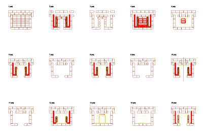

СообщениеДобавлено: Пт 2 Апрель 2010, 20:23 Ответить с цитатойВернуться к началу

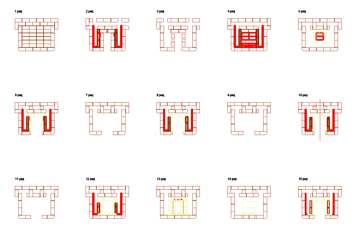

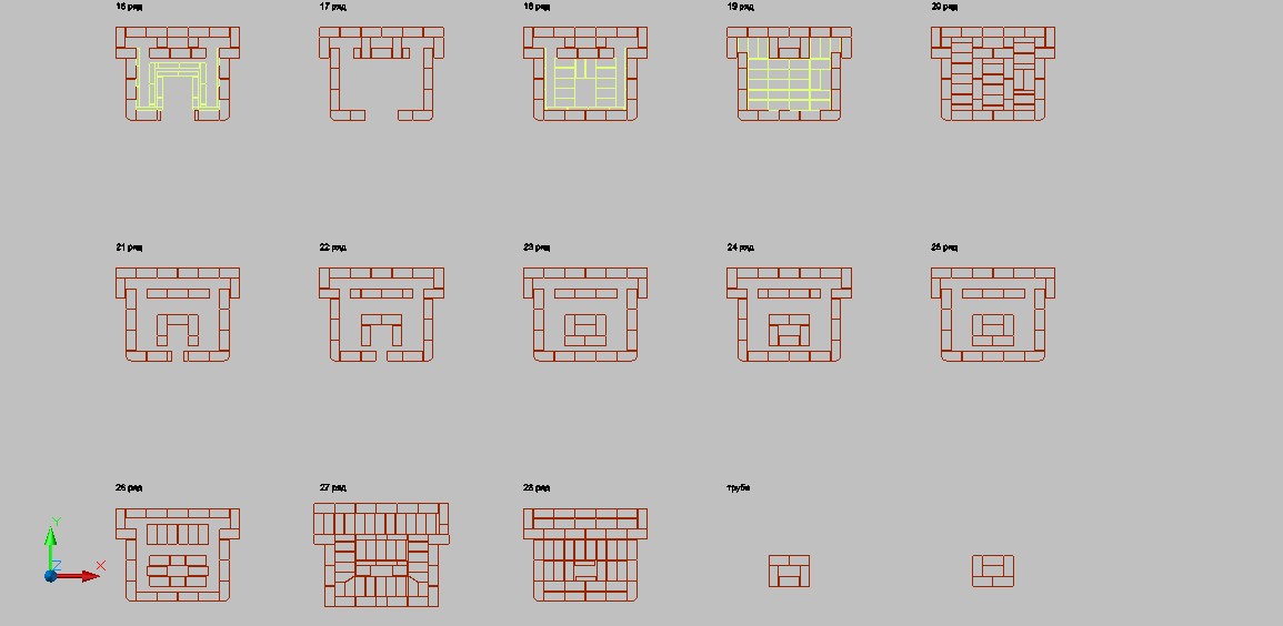

Внял некоторым замечаниям и немного изменил проект. Прошу уважаемых экспертов высказать свои замечания и предложения.
Желающим готов прислать файл в формате dwg. (AutoCAD-2007) Пишите. Не выложил сразу т.к. исчерпан лимит Sad

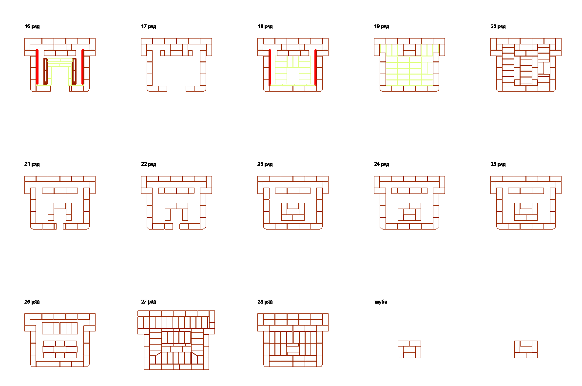

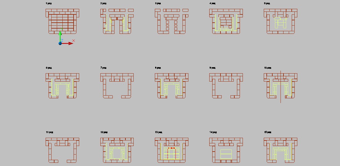

 Размер файла:  82.97 КБ
 Просмотров:  1050 раз(а)
 Размер файла:  79.25 КБ
 Просмотров:  1032 раз(а)
Особенно интересует мнение уважаемой общественности по поводу нагрузки дымовой трубы на шамотное ядро. Рассчитывал приблизительную нагрузку, по тех.характеристикам - получается с запасом...

Продольный разрез печи
 Размер файла:  74.24 КБ
 Просмотров:  994 раз(а)

СообщениеДобавлено: Вс 4 Апрель 2010, 22:02 Ответить с цитатойВернуться к началу
Моё мнение:
1. При формировании топки в 4 и 5 ряду исключаем перекрытие зольника и сразу по верху 3 ряда устанавливаем колосник. Тем самым опускаем огневую зону на 14 см и можем смело отказаться от задвижки холодного запуска. Здесь как вариант разрез топочной камеры http://forum.stovemaster.ru/viewtopic.php?t=3453&postdays=0&postorder=asc&&start=0
2. Вы не устранили замечание высказанное выше - нет разделения между шамотным ядром и кр кладкой – появятся трещины выше 19 ряда включая трубу, что весьма пожароопасно.
3. На порядовках красным жирным цветом – то что на мой взгляд нужно удалить
коричневым жирным цветом – замена шамотного кирпича на красный
Смысл такой футеруем только топку и пробуем изготовить перекрышу 1 колпака не опираясь на шамот, а для этого у Вас есть такой прекрасный инструмент как AutoCad которым Вы неплохо владеете. Только нужно не забывать, что не должно быть висячих кирпичей.
 Размер файла:  9.69 КБ
 Просмотров:  18104 раз(а)
 Размер файла:  13.09 КБ
 Просмотров:  988 раз(а)

Большое спасибо за рекомендации. По поводу опирания на шамотное ядро понял. Это табу! Smile Прошу прощения за свою неграмотность. Собственно поэтому и пришел сюда за добрым советом. Буду работать дальше. О результатах обязательно доложу! Smile
