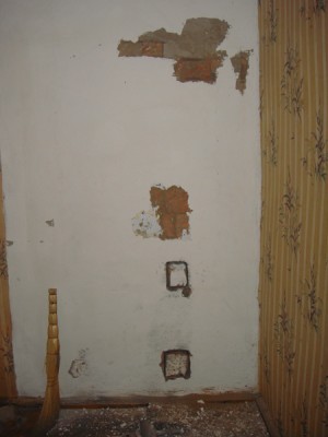

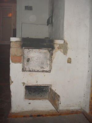

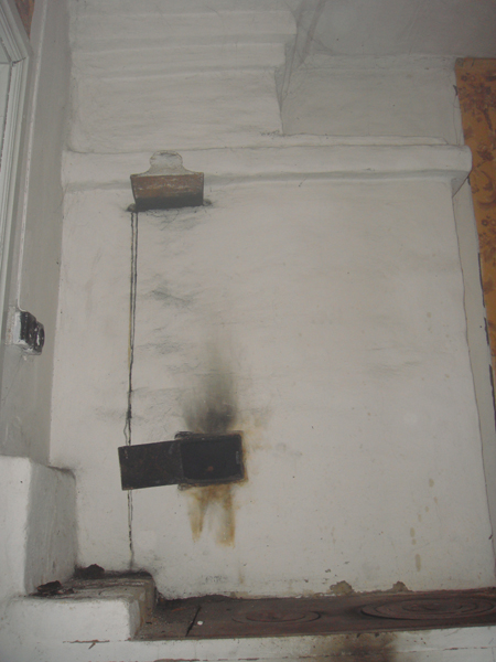

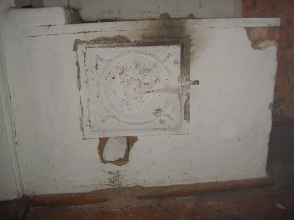

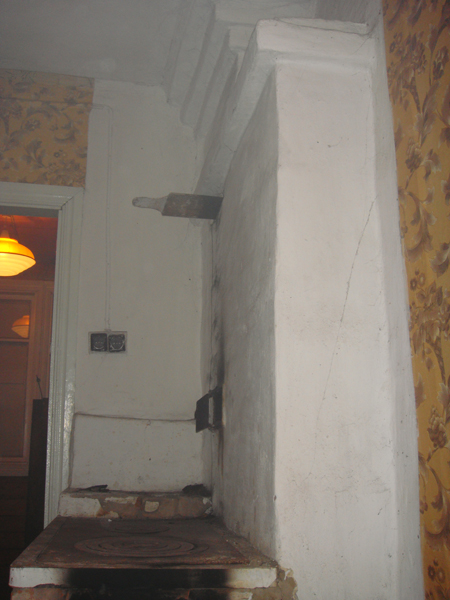

Здравствуйте!
Купили дом, а в нем такая печь на две комнаты. Печь дымит и многоразовые попытки ее хоть как-то растопить заканчивались провалом. Все кирпичи, которые нашла, вытащила и оттуда выгребла кучу всякого разного мусора. Если прожигать газету в чугунной маленькой дверце - дым из трубы идет. А если в топке - дым весь в дом, из всех мыслимых и немыслимых отверстий. Пыталась топить в разную погоду - результат одинаковый. Печь сфотала, может кто-нибудь подскажет, может есть еще где-то какой кирпич, а за ним куча сажи?..

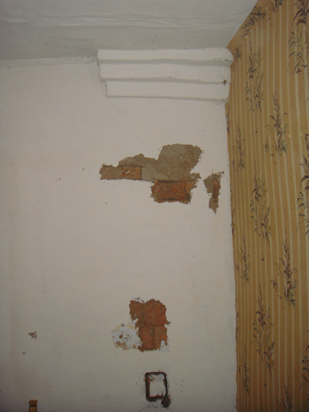

и еще три фото

СообщениеДобавлено: Чт 1 Сентябрь 2011, 12:10 Ответить с цитатойВернуться к началу
Вероятно у вас до чугунной маленькой дверцы где-то произошло обрушени рассечки. Надо только найти где.
Матрена
Зарегистрирован: Ср 31 Август 2011, 09:09
Сообщения: 4
СообщениеДобавлено: Чт 1 Сентябрь 2011, 16:54 Ответить с цитатойВернуться к началу
То есть надо печника звать в гости и печь разбирать?
СообщениеДобавлено: Ср 7 Сентябрь 2011, 08:43 Ответить с цитатойВернуться к началу
Начинай с чердака.чтобы не было трещин в трубе.заделай заштукатурь побели.Сними задвижку и около нее зажги газету и если в щель тяга пощла-УРА- труба рабочая.С с крыши гирьку спусти и дно зольика узнаете где по длине веревки.Простучав печь молотком найдете жаровые каналы.Сняв штукатурку определите перевязку.Тычок-если МАСТЕР ложил печь покажет перегородки в каналах.Прочистные люки все прочистите там ведрами САЖА МУСОР И ПЫЛЬ.

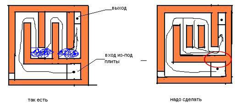

nick_e
Сообщения: 373
Регион: Бурятия
СообщениеДобавлено: Пн 12 Сентябрь 2011, 04:12 Ответить с цитатойВернуться к началу

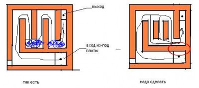

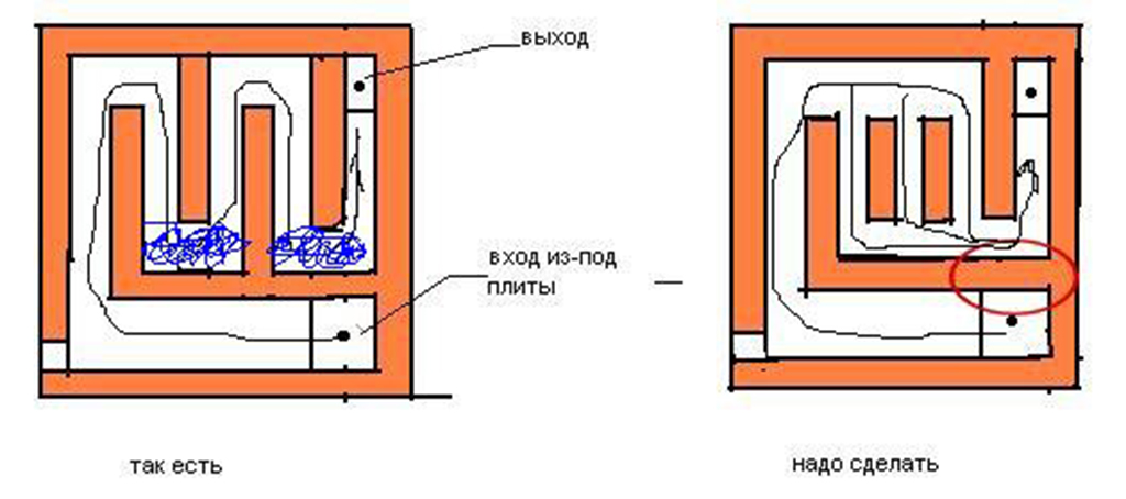

Канальная печь вроде, у меня старая такая была, сколько я ее не чистил так нормально и не затопилась пока новую не сложил!
Если печь канальная, на рисунке слева синим, показана сажа, вот там она обычно забивается и все. Но бывает и так что перегородки падают, и получается "неправильный колпак" как я его называю Smile, т.к. у колпака выход из трубы внизу, а здесь получается вверху. Думаю из-за этого тоже может дымить, у меня было именно так. Но может, я и не прав, поправьте меня знатоки.
Я бы кирпичи чуть выше плиты вытащил и посмотрел, что там твориться внутри...
п.с.
У меня чтоб не дымила, печник в тайне от меня пробил маленькую дырочку вроде как летний ход, чтоб воздух подсасывало в нее, вот с ней она не дымила, а когда я ее задела снова дымить начала. Кстати говоря, коллега рассказывал в этом году печь чистила и увидела в том же месте где и в моей старой печи тоже дырочку пробитую, ну она ее, конечно, замазала, после чего печь начала ужасно дымить. Сдается мне нехороший печник в нашем районе завелся. Smile
Из страны канальных печей....
