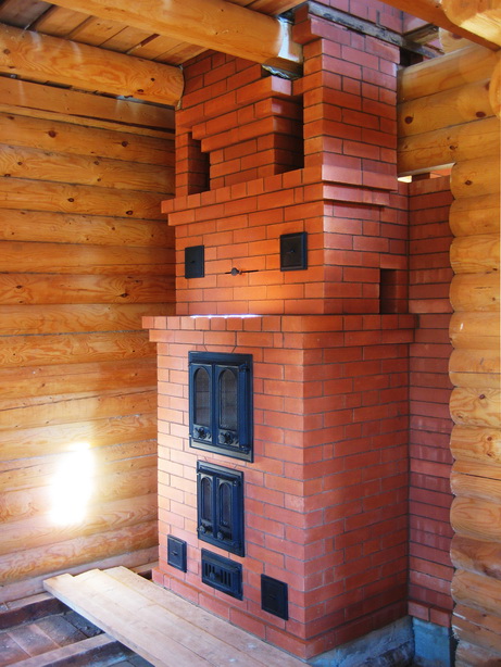

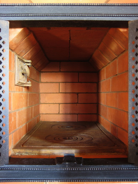

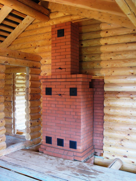

А может такая устроит? Не кузнецовка, но тоже колпаковая, на два этажа, на каждом по две комнаты, топится только на первом, греет первый и второй одновременно или по отдельности, имеется варочная плита (2 конфорки)
Варочная камера

Второй этаж
 Размер файла:  141.89 КБ
 Просмотров:  928 раз(а)
Первый этаж
 Размер файла:  138.5 КБ
 Просмотров:  948 раз(а)
Красиво, но допущена грубейшая ошибка: оцилиндровка при высыхании даст усадку около 2-3-х см на каждом бревне, печь будет раздавлена весом крыши и бревен, на которых держится пол 2-го этажа, стенка на 1-м этаже и сама крыша. Shocked 18 бревен в стене 1-го этажа дадут усадку как минимум 36 см. А бревна пола 2-го этажа уже держат на себе основания части печи 2-го этажа. Столько труда вложено в печь, а получилась халтура из-за игнорирования факта усадки бревен при их высыхании. Shocked
И я сильно сомневаюсь, что топка с чугунной плитой способна будет разогреть до нужной температуры такую массу кирпича без повреждения самого чугунного настила. Surprised Получился гибрид слона с мышь. Слон - это массив печи, а мышь - топка с чугунным настилом.
По бокам от чугунного настила не видно наличие обязательных зазоров, которые не допустили бы разрушение кирпичной кладки при нагревании чугуна.

Ну зачем же так сразу критиковать в пух и прах не разобравшись? Во-первых печь со срубом никак не связана, ни сруб на печь не опирается, ни печь на сруб, второй этаж печи вместе со всей разделкой стоит на первом. Во вторых, дом уже давно дал усадку, стоит несколько лет, а зазоры более, чем достаточные, В третьих, не такой уж и большой массив, обычный двойной колпак, первый на 1 этаже, второй на 2, а тепло в них можно пускать и по отдельности.
Александр Володин
Сообщения: 791
СообщениеДобавлено: Чт 22 Сентябрь 2011, 20:07 Ответить с цитатойВернуться к началу
Да, и в четвёртых, чугунный настил положен на базальтовую вату и обложен ею, а кирпичи вырезаны с обязательным зазором.

A.N.Volodin, на фотографии 25.jpg зазор между низом бревна, на котором держится пол 2-го этажа и основанием печи на 2-м этаже визуально выглядит очень маленьким. При усадке бревен это бревно опустится вниз и будет давить на печь. Это может легко разрушить кладку, сделанную на глино-песчаном растворе.
Мне приходилось видеть, как были раздавлены печи деревянными бревнами в домах, которые после строительства не выстоялись 3-4 года до полной усадки. Это встречающаяся ошибка, которая начинает давать о себе знать приблизительно через 3-6 месяцев после строительства печи.
Для такой габаритной и массивной печи было бы правильно сделать нормальную кирпичную топку из огнеупорного кирпича, а не плиту с чугунным настилом. Слабое место в этой конструкции именно чугунный настил. Он не даст нагреть печь до нужной температуры без его повреждения. Плита из чугуна может треснуть или покоробиться при интенсивной топке и попытке разогреть оба колпака в такой массивной печи.
Я осознаю, что автор этой конструкции будет защищать свое детище, но объективная реальность такова, как я сказал ранее. Получился гибрид слона с мышью.
Работа красивая, аккуратная, в нее вложено очень много труда и мастерства, но одновременно с этим допущены грубейшие ошибки, которые сводят на нет все преимущества конструкции.
Базальтовую вату использовать не правильно. Нужно применять базальтовый картон или каолиновую вату.
Дымоход к печи на 2-м этаже еще не пристыкован? Будет сендвич из нержавейки?
Не совсем понятно зачем нужно было из кирпича строить такой частичный дымоход, который сильно возвышается над дымовой задвижкой и только нагружает своим весом печь. Прочистная дверца на этом дымоходе размещена высоко, к ней будет затруднен доступ.

Ответ А. Спиридонову
1. Дом стоит лет пять, так что такой усадки не предвидится.
2. Наличие плиты обязательно, таково желание хозяев, надо же на чём-то пищу готовить, печь хлеб кроме отопления, а варочная камера, которая является и духовкой, закрыта каминной дверкой, это делает недостатки, о которых вы говорите, не такими существенными, вата ипользовалась та, которая поставляется в комплекте с дверками Pisla, может она и не базальтовая, я не знаю, ну и если плита треснет, что тут страшного? у меня дома все плиты давно треснули и прекрасно стоят на своих местах много лет, а заменить её также легко, как и колосники, если уж придёт когда-нибудь в негодность.
3. Дымоход, Бог даст, в ближайшее время выведу на крышу кирпичный.
