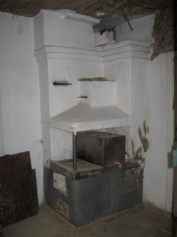

Здравствуйте, уважаемые печники!
У нас в Алтайском крае, и в городе (Бийск), и в деревнях сплошь стоят такие печки, как на фото. Называют их "Комелёк". Кладут - кто во что горазд. Ни в интернете, ни в книжках я подобных конструкций не встречал.
К стати, на фото - печка, которая стояла в доме моего отца. Он купил этот дом 12 лет назад, а строился он в 50-х годах. Потом печка зачем-то перекладывалась предыдущими хозяевами (их нет в живых), но мы это недавно поняли. Клали её полные дилетанты, просто слов нет. Но не в этом суть. Дело в том, что её пришлось разобрать в августе этого года (2011). (У соседей загорелась веранда, затем крыша. Пожарники залили всё так, что глиняная штукатурка стекла на пол, а печка размокла и начала рассыпаться).
Теперь конкретный вопрос. Дом на два хозяина. Обе половины по 36 м2 (6Х6 м). У каждого своя печка. Печь стоит в центре помещения. Соседи купили чугунную, а мы хотим класть нормальную. Опыт кладки кирпича есть, также есть книжка Шепелев А.М. - Кладка печей своими руками (в твердом виде) и несколько электронных книг и интернет, т.е. теория в общих чертах. Но мы не можем определиться с конструкцией! Всё что находили нас не устраивает. Либо по габаритам на вписывается. Посоветуйте же пожалуйста что-нибудь похожее на то, что было (комелёк), варочно-отопительную печь, без духовки и водогрейного котла. Достаточно просто конструкцию с эскизами от-руки, без порядовок. Буду очень благодарен.
Самая обычная печка. Их как только не называют, иногда "шведками" обзывают. Варочная поверхность над топкой + отопительный щиток с вертикальными каналами. На Вашем фото щиток угловой - вот и всё отличие Very Happy

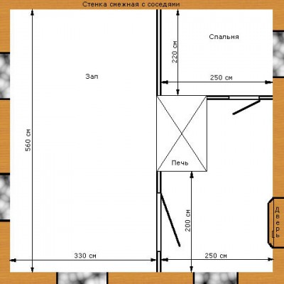

План по-позже выложу, сейчас некогда, извините. На словах - печка по-середине помещения 6Х6м. Плита - на кухне, маленькая стенка (противоположная топке) примыкает к маленькой комнате, а длинная стенка, боковая, является частью перегородки между кухней и залом. Размер зала ориентировочно 600Х330см, кухни - 380Х250, спальни - 220Х250.

Допустим, раньше стояло плита с угловым отопительным щитком с вертикальными каналами. Семь каналов! В топку вмонтирован водогрейный радиатор. Вода в нем при растопке кипела, в расширительном бачке слышно было. Тяга была очень плохая, в теплую безветренную погоду была проблема. Низ печи был холодный и воздух у пола всегда был холодный, хотя пол без щелей. Труба стояла прямо на перекрытии потолка, на досках, а с печью соединялась боровком. Короче, что бы ни сложили, будет лучше, чем было.

Семь каналов слишком много!!! Отсюда и хреновая тяга. Коллектор в топке - грубейшая ошибка!
Рекомендую посмотреть конструкции печей Кузнецова - не пожалеете.

Вот, выложил план дома. Стены дома бревенчатые, перегородки будут меняться, но останутся примерно на своём месте. Только спальню немного увеличить в сторону печки надо.
Жаль, до SketchUp-а никак не доходит, некогда. Но в ближайшее время я должен создать проект.
