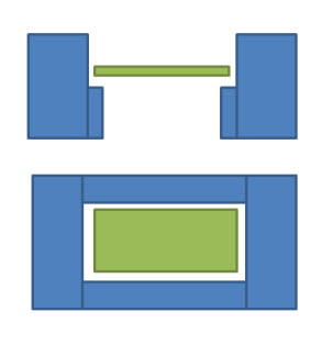

Друг наставивает на поддувале с колосником. я спррю - шашлык сожжешь

Сжечь то не сожжёт, а вот уголька на раз хватит( быстро выгорает).
СообщениеДобавлено: Вт 6 Сентябрь 2011, 20:32 Ответить с цитатойВернуться к началу
Поддувало сделать, но класть под угли не колосник, а лист чугуна с зазором по всему периметру для прохода воздуха из поддувала.
Щель делать около 1 см. Можно дополнительно болгаркой сделать в листе прорези для раздува. Но не более ...
основа под угли в барбекю

Вот такой вариант ближе Smile
Писал в теме:http://forum.stovemaster.ru/viewtopic.php?t=1407&start=120

хороший вариант
