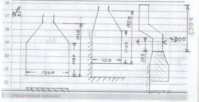

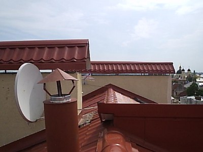

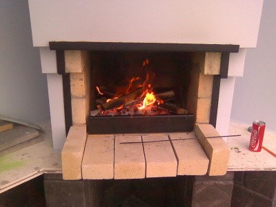

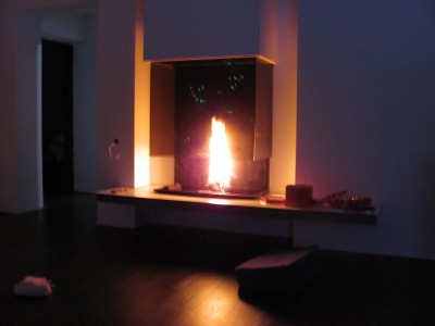

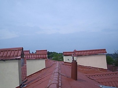

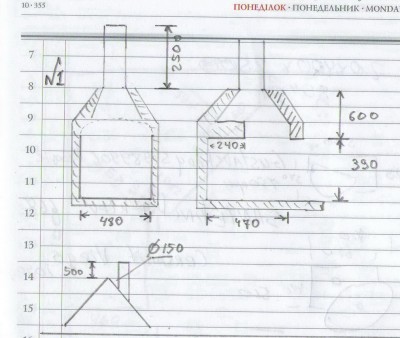

Есть два камина оба дымят. Подскажите можно что то исправить или доделать.
Полный демонтаж исключается, ремонт недавно только закончили. Камин №2 дымит когда гаснет огонь нехвотает тяги и дым от тлеющих дров наполняет купол и выходит из под купола.

У Вас как я понял труба диаметром 150мм. (внутренний диаметр). Нужно минимум 200мм. Увеличьте диаметр трубы.

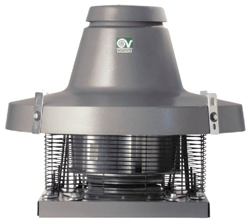

СообщениеДобавлено: Сб 3 Сентябрь 2011, 20:17 Ответить с цитатойВернуться к началу
Danilasash писал(а):
нет возможности увеличить диаметр дымохода
Он поможет... http://kaminline.ru/catalogue/kamini/dimososi/7621.html НЕ РЕКЛАМА!!! Smile
 Размер файла:  66.58 КБ
 Просмотров:  1276 раз(а)
Виталий Кострюков
Сообщения: 790
СообщениеДобавлено: Пт 14 Октябрь 2011, 22:21 Ответить с цитатойВернуться к началу
Добрый день! В принципе диаметр дымохода соответствует площади портала камина (10-13% от Sпортала). Но учитывая высоту трубы (2,5 м) тяга врят-ли будет нормальной. Плюс не совсем понятен дымовой порог (зуб). Он что, являет собой горизонтальный выступ? По поводу дымососа: устанавливал несколько раз. Уж очень он гудит, даже на малых оборотах. Гул вентилятора навевает тоску.
Посоветовать, извините, ничего не могу. Технические условия уж очень критические. Я бы сломал "зуб" камину, он там совершенно ни к чему. С уважением, Виталий.

Анатолич
А я почти па-а-алгода искал!!!... Искал, искал... Потом плюнул и отказался yu ... Уж очень геморойные затеи были Twisted Evil ...

Иногда спасает открытая входная дверь.Камин как ЖИВОЙ ВОДЫ попробует свежего уличного воздуха и КАК НАДО БУДЕТ ГОРЕТЬ.Попробуй трубу высоту и сечение проверить по расчетам.И пососы очень вредны на чердаке.

в принцыпе при такой то топке и 150 пошла бы, а вот если дымный зуб сделан точно так как на рисунке, так и будет бросать дымом, ну пока не разгорится конечно, вердикт--не правильно сделан "саксафон". Exclamation

Фото 1. Выход очень простой. Делай металическую серьгу,в форме полу-месяца в верху шамотной арки. Желательно декаративную для красоты. Я плохо владею компом, глянь в мои работах , я уже исправлял такой дефект.Удачи.

На 2м. снимке можно зделать металический каркас ипоставить жаропрочные стекла,идея не моя ,почитал гдето на нашем форуме. как в серванте.

Прошу прощени я не спец вообще в этом деле . Но вот мысля пришла а трубу на крыше поднять на метр полтора ? Увеличит тягу .
