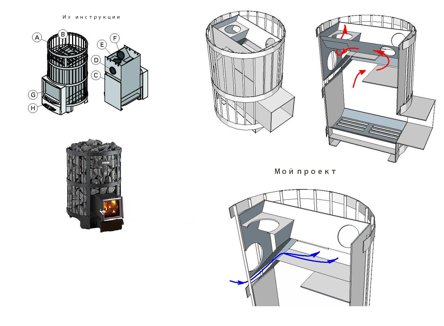

Хочу сам сварить банную печь взяв за прототип финскую печь Легенда.
Нарисовал конструкцию печи по своим догадкам (в инете нигде не нашел...)
Хотелось бы услышать мнение специалистов на счет правильности конструкции и ее возможности работать.
Печь имеет внутри горизонтальную перегородку, предотвращающую прямоточность газов.
Внутри печи еще сделан наклонный канал для забора воздуха с задней стенки печи и подачи его в нижнюю чать лотка с камнями.
Канал одновременно является верхней стенкой топки. Интенсивный нагрев его должен обеспечить конвекцию воздуха сквозь камни.
В печи канал заканчивается еще одной горизонтальной перегородкой.
Отверстия сзади и два сверху, в ящике для камней - для прочистки, будут закрываться.

На мой взгляд, идеальный вариант для импровизированных бань в изначально не банных помещениях. Недостаток - долго греется. Плюс - дольше остывает. Проще купить, чем варить самому.

Да, я не сказал об условиях использования. Действительно планируется установить во встроенной сауне (каркас+утеплитель), размеры 2х2х2,2.
И меня тоже немного мучает вопрос о времени прогрева. Но за все надо платить. Если поставить обычную конвекционную печь - будет быстро остывать.
От печи хочу получить иногда сухого тепла (погреться), а иногда добиться эффекта русской бани (с венечком).
На счет того, что проще купить - металл для печи может в 2000 руб обойдеться, а готовая печь - сами понимаете чего стоит... Если бы не вопрос цены, может и не заморачивался с изготовлением бы...
