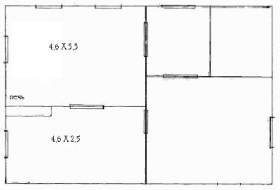

Добрый вечер уважаемые форумчане.
Нужна помощь-совет в выборе, и последующей постройке печи для отопления двух смежных комнат. Начну по порядку. Был куплен старый дом, глинобитный, обложен кирпичем (общая толщина стен - два кирпича).Сейчас делается ремонт, проводятся коммуникации (канализация, вода, газ). Есть старая печь, в плохом состоянии, которую решено разобрать, а на её месте поставить новую. Хотелось бы двухколпаковую печь Кузнецова. Так, вот просьба, помогите выбрать отопительную печь И.Кузнецова из свободного доступа в интернете (схема, порядовки) для обогрева двух комнат. Размеры комнат 4,6Х3,3 и 4,6Х2,5, высота комнат 2,4м. Я извиняюсь за простые и банальные вопросы,просто в теме не сильно обознан, перечитывать половину форума нету времени, поскольку, при удачном раскладе на постройку печи у меня будет около месяца, до прихода холодов, поэтому надеюсь на советы профессионалов печников.
набросок схемы дома
 Размер файла:  13.93 КБ
 Просмотров:  1040 раз(а)
Evgeniy
Зарегистрирован: Вс 4 Сентябрь 2011, 20:19
Регион: Украина
СообщениеДобавлено: Пн 12 Сентябрь 2011, 12:54 Ответить с цитатойВернуться к началу
Добрый день.
Пока никто не дал совета, задам следующий вопрос.
В статьях И.Кузнецова встретил такие данные : "Данные приведены из книги "Камины и печи", издательство Внешсигма, Москва 1999 год. Эти данные можно использовать только для приблизительных расчетов. Постройки до 1977 г. - средняя теплопотребность составляет 83 Вт/м2; Постройки 1977-1982 гг. - 65 Вт/м2; Постройки 1993- 1994 гг. - 50 Вт/м2; Постройки после 1995 г. - 35 Вт/м2. Для сравнения, норматив средней теплопотребности для малоэтажного жилья в России составляет: В соответствии со СНиП 2.04.07-89, постройки до 1985 г. - 234 Вт/м2; После 1985 г. - 180 Вт/м2;"
Следовательно, сумарная площадь двух комнат 26,68 м2, поскольку здание до 1985г. постройки, тогда имеем 26,68 Х 234Вт/м2 = 6 243 Вт. Подскажите правильно ли я понял, что для обогрева этих комнат надо печь мощностью около 6 кВт ?
И еще, подскажите пожалуйста расшифровки сокращений ОИК и ОИК К, и что значат цифры возле этих сокращений (ОИК К6, ОИК 14, ОИК 20) ?
Благодарю за ответы.

Михаил Немов
Сообщения: 291
Регион: Москва Зеленоград
СообщениеДобавлено: Вт 13 Сентябрь 2011, 23:23 Ответить с цитатойВернуться к началу
Как правило при таком плане лучше всего встаёт печь ОИК ХК( Отопительная Игоря Кузнецова с Хлебною Камерой, И 6 Квт многовато, саман вполне теплоёмок- правда, но при постоянном использовании печи он набирает тепло и там вполне хватит печи 5Х3,5 кирпича, можно ещё в общую систему отопления вывести из печи регистр( кто знает, как Миллер вас газом одаритSmile)
Порядовки на www.Stove.ru

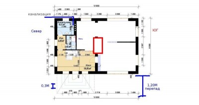

Разрешите и мне присутствовать.
Прочитал пару страниц про печи, посмотрел фотографии и душа заболела... Буду в доме строить печь.
Сейчас стоит первый этаж, плитами еще не перекрыт. Дом 12 на 8 метров.
Спальня-детская на 2м этаже планируется. На пером кухня-столовая-гостиная.
Вот схема первого этажа.
Пожалуйста, помогите выбрать место для печи. Несущая средняя стена тоже готова. Остальные стены только на рисунке.
Мы живем в Белгороде. И конечно, хотелось бы найти мастера, который помог бы осуществить задуманное.

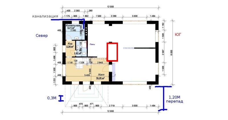

Теперь о размещении печи.
Посмотрите план, я нарисовал синим в кухне печь. Еще желательно, чтобы забор воздуха был из подпола. Такая конструкция будет работать?

Если печь отопительная, то вокруг должно быть место которое она отопляет иначе будет банально жарко вблизи и холодно вдалеке.
В данном случае, отапливать холл - хорошо, а вот в с/у и на кухне будет Сахара.

СообщениеДобавлено: Пт 13 Январь 2012, 12:28 Ответить с цитатойВернуться к началу
На фото, как раз несущая средняя стена, там где Вы Андрей Алексеевич выделили красным. Несущие стены уже не убрать. Над ними сверху залили армопояс бетоном. Межкомнатных стен еще нет, только начало. Там где мужик стоит - самая "высокая" часть над землей. В этом месте подпол выходит почти 2 метра. Я его не собираюсь засыпать, может только немного песком да гравием с известью.

Тоесть Вы предлагаете прорубить несущую стену? Но тогда это лучше сделать _ДО_ укладки плит перекрытий? Тоесть я так понимаю мои действия дальнейшие:
1. найти печника;
2. разобрать стену;
3. выложить печь;
4. довести стену;
5. уложить плиты перекрытия.
Elm
Сообщения: 1413
СообщениеДобавлено: Пт 13 Январь 2012, 18:59 Ответить с цитатойВернуться к началу
Несколько неправильно: для печи должен быть проем по типу оконного/дверного - т.е. перекрытый сверху бетонной перемычкой - посмотрите темы за посление дня два - где-то были фотки, как оно надо.
В данном случае, чтобы не разбирать в гостиной можно поставить каминную кассету, а в районе кухни - варочную печь с обогревом холла и частично с/у (пропорциональность обогрева задается площадью стен печи).
