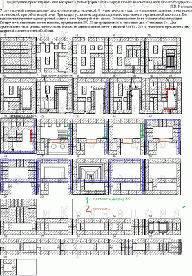

Уважаемые мастера, доброго Вам здравия. Подскажите, пожалуйста. Если перенести дверцу от плиты наружу как показано на рисунке будет-ли работать? Confused

работать будет, вот только свод как делать будете?
второе, варочная плита выполняет роль шестка ...

Cпасибо, Маэстро. Smile Буду искать другую конструкцию.

Маэстро, подскажите еще один вариант. РТИК-3 такаяже ситуация? Sad

Павел, на любой РТИК можно перенести дверцу ХК на боковую часть печи, соответсвующим образом переделав свод горнила, вплоть до простого перекрытия.
Ведь делают русскую печь без подъема свода и не бочкообразно...и ничего Very Happy
