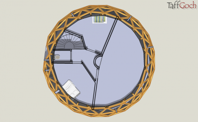

Здравствуйте! Я проектирую два купольных дома (геодезический купол, двойной каркас с теплоизоляцией соломенными блоками) внутренними диаметрами 10 и 12 метров. Пока что подробнее проработана планировка большего дома. Нужно разработать проект отопления. Мне посоветовали поставить печь Кузнецова и сделать систему водяного отопления с естественной циркуляцией в части первого и на втором этаже. Это действительно самое эффективное решение? Есть кто-нибудь, кто пробовал такое делать, знает, как рассчитать?
Или, может быть, проще поставить две печки?
 Размер файла:  78.05 КБ
 Просмотров:  1270 раз(а)

Жители дома - сыроеды, поэтому печь только отопительная Smile Если в центре её располагать, то можно с камином, если в комнатах, то с лежанкой. И хорошо бы на ней воду греть, какая тогда конструкция должна быть?

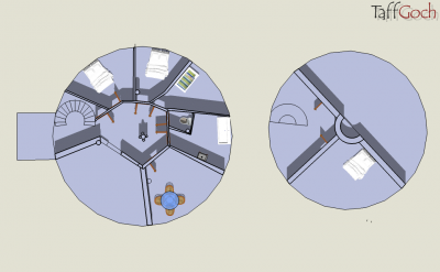

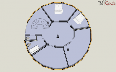

Купол, по моему мнению, самая оптимальная форма по устойчивости, расходу материала, простоте сборки. Плюс интереснее строить, чем коробки Smile
Планировка у нас немного скорректировалась. Мы руководствовались своими ощущениями, бытовыми какими-то соображениями. На первом этаже чаще используемые комнаты: кухня, игровая и комната женщины с ребёнком. На втором этаже большой зал - для медитаций.
Несущие я думала сделать 5 колонн деревянных, вкопанных в землю. А стены - перегородки обычные.
Ещё я забыла сказать об утеплении. Может быть, от этого советы по печке изменятся. Утеплять стену будем соломенными блоками с глиняной штукатуркой (толщина блока 50 см +штукатурка 6-10 см). Пол тоже ими хотим утеплить, но пока думаем. Окон будет немного - преимущественно на южную сторону. Теплопотери таким образом получаются меньше 40 Вт/м2.
Сыроедение - питание сырой растительной пищей. Подробнее можно почитать здесь, например: http://i-mne.com/statya/mify-o-syroedenii-i-ikh-razvenchivanie
 Размер файла:  126.84 КБ
 Просмотров:  1055 раз(а)
 Размер файла:  82.29 КБ
 Просмотров:  1054 раз(а)

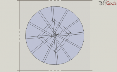

Столбы расположены исходя из идеи перекрытия второго этажа. Картинка прилагается (на ней изображены несущие балки).
