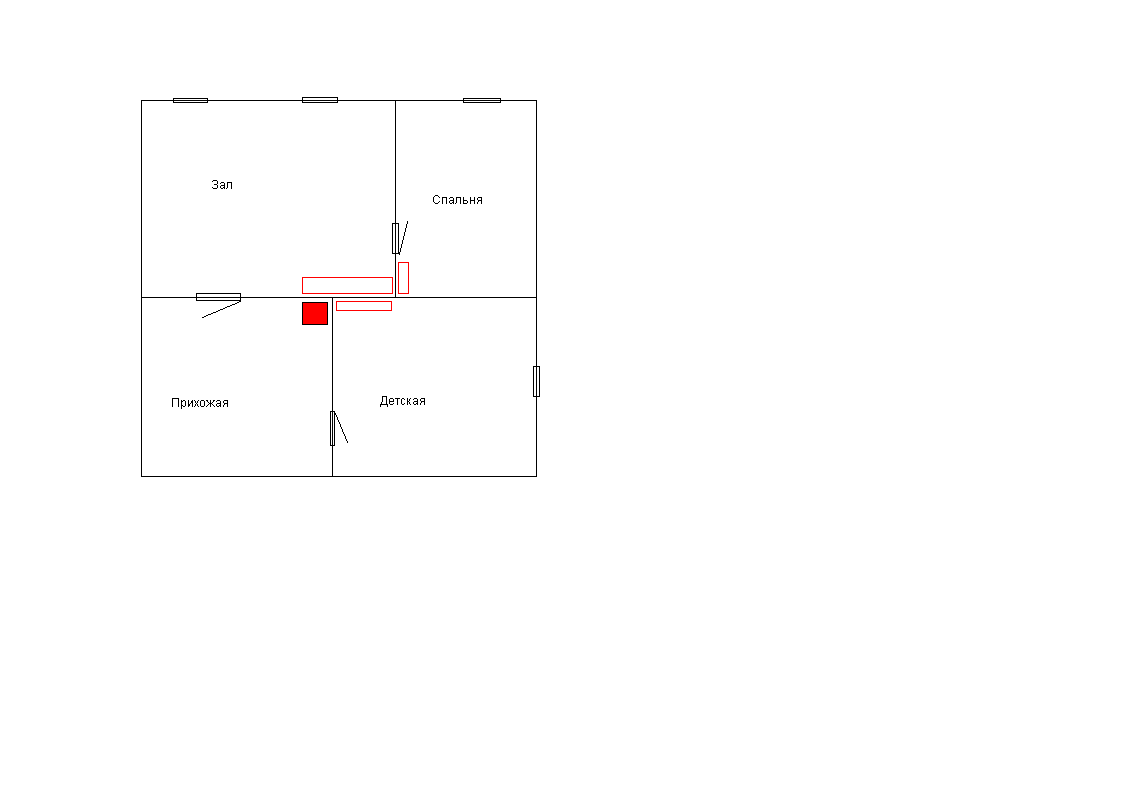

Доброго Вам! В доме была отопительная печь (уголь) с 1 плитой, топка как бы уходила в стену. После множества ремонтов "специалистами" печь дымит из топки и из всех щелей.
Ходы прочистил все, боровок тоже, трубу тоже, ничего не перекрыто.
Причем деталь - в ходах газета горит вроде не плохо а из топки нет.
Есть ли порядовка исходная такой печки?

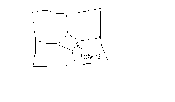

Да дело даже не в СанПине. Вообще то реально отопить и 4 помещения.
Виктор_А
Сообщения: 850
Регион: МО г.Серпухов
СообщениеДобавлено: Пт 28 Октябрь 2011, 19:55 Ответить с цитатойВернуться к началу
Сорь за корявость. Как то так. Просто обьёмы помещений будут соответствующие.

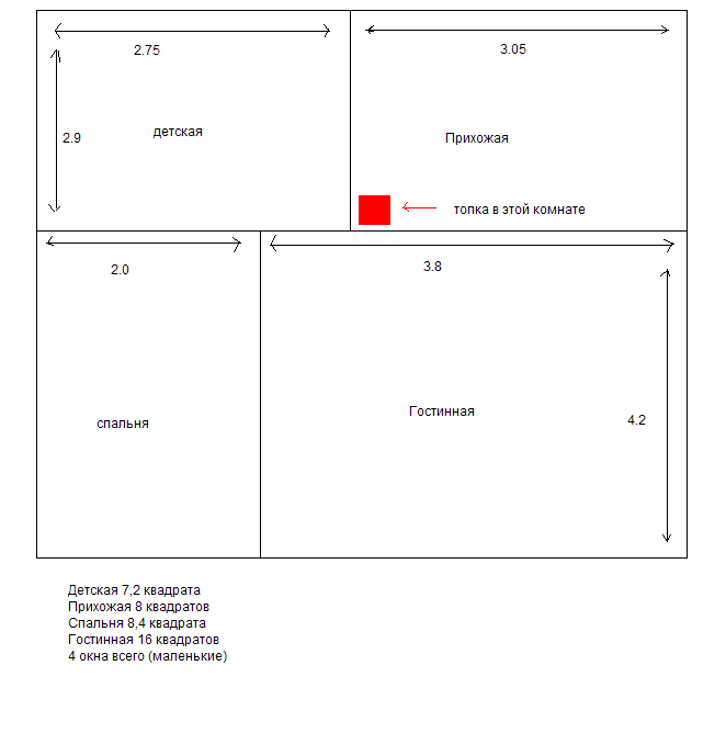

Ой, вот сколько сразу то.. Извинятся за корявость нужно мне а не Вам. Рисунок не точен. Проблема в том, что одна из комнат уже остальных - соответственно квадратная печь в центре развернутая углами не подходит...
Что косается "каминов" в каждой комнате... Я опять же выразился с точки зрения обывателя а не специалиста ))) Имелось в виду кирпичная стена с ходами которая греет комнату. Приношу свои извинения за дезинформацию )) !
Вот более точный плансхема. Фото предоставить не могу - нет уже ее (печи) ремонт в доме капитальный.

СообщениеДобавлено: Сб 29 Октябрь 2011, 11:03 Ответить с цитатойВернуться к началу
а где труба и где топка
а фундамент по размерам важен или будет новый заливаться?
площадь комнат и материал стен, а так же перегородок ...

СообщениеДобавлено: Вс 30 Октябрь 2011, 00:35 Ответить с цитатойВернуться к началу
Топка обозначена красной заливкой. труба не суть важно (ремонт капитальный) была по центру соединений стен через боров.
Стены типичные для Украинских домов 30 годов - деревянный каркас забит глиной с соломой (30-40см). Снаружи облит шлаком (10 см) Сейчас утепляю пенопластом 3 см под штукатурку. Стены теплые, окна пластик по 3 стекла.
Фундамент необходимо новый - старая печь стояла на полу (кирпич на ребро). Вот. Подайте идейку а я попробую в скетче отобразить и с вашей помощью сконструируем )) Не в коем случае не ищу "халявы" мол порядовку дайте - мне принципиальная идея нужна... Ну я думаю поймете. )
СообщениеДобавлено: Вс 30 Октябрь 2011, 10:10 Ответить с цитатойВернуться к началу
сколько сдвинуты стены по осям между спальной и детской?
да общий размер помещений не помешает ...

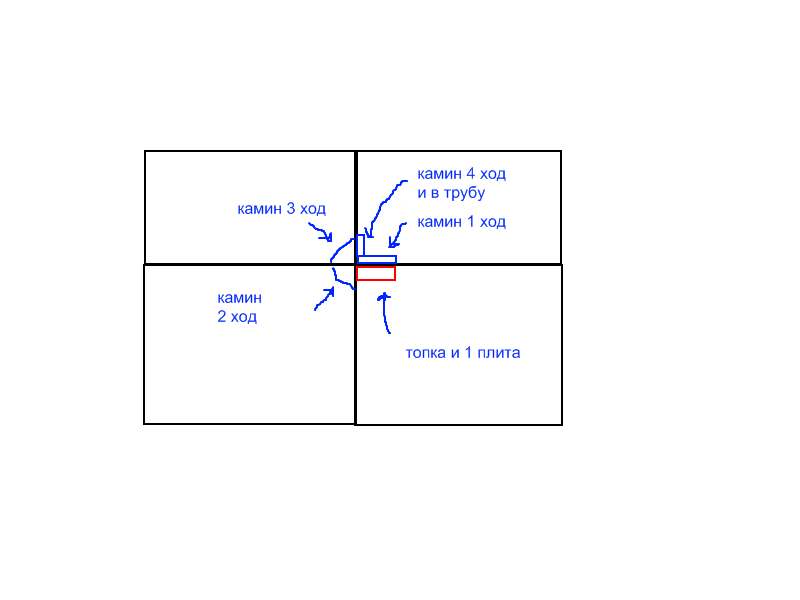

СообщениеДобавлено: Вс 30 Октябрь 2011, 11:44 Ответить с цитатойВернуться к началу
как то так - расположение трубы не имеет значения. Ранее печь была на ребро - я так понимаю лучше делать в пол кирпича? (более долгое остывание)

СообщениеДобавлено: Пн 13 Август 2012, 23:03 Ответить с цитатойВернуться к началу
Вот геометрия необходимой печи - такой вариант возможен? Старая где то так и была, только на ребро.

СообщениеДобавлено: Чт 16 Август 2012, 13:16 Ответить с цитатойВернуться к началу
У тебя была обыкновенная отопительно-варочная печь Г-образной формы с 5-7 или 9 оборотами и обязательным прямым ходом (то есть должно было быть 2 задвижки и как минимум 5 сажетрусок) это классическая ОВ печь для Донбасса и обязательно на ребро. Я так думаю она служила верой и правдой много лет. откуда была загрузка угля: сверху или сбоку? На счет выбора толщины стен щитка - тебе самому выбирать, ибо старый друг лучше новых двух. Можешь посмотреть тему "Отопительно варочная печь на угле". Если хочешь можешь взглянуть мои работы. С ув. Мариуполь.
