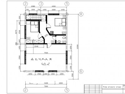

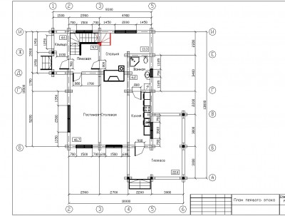

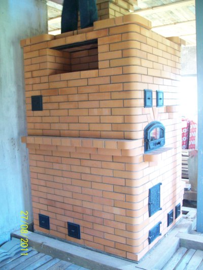

День добрый уважаемые печники.
Можно ли построить красивую печь для отопления дома?
Дом 8х11. Брус 150. Утепление роквулл 100мм. Окна ПВХ.
1 этаж стены 3,0 м. 2 этаж 2,5 м.
Первый и второй этаж изолированы друг от друга (через прихожую).
Возможно ли, чтобы и первый и второй этаж отапливался одной печью?
Печь такая:
Открытый камин + отопительная печь с водяным котлом (в котле ТЭН для облегчения нагрева).
Могут ли камин и печь работать одновременно?
Хочется иметь летний и зимний вариант работы печи.
Дом в Лен. области, пос Новая Ропша (8 км от КАД)

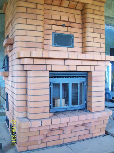

Ну вариант камина понятен а печь можно поставить отопительную с хлебной камерой и там же размесить кател.
Игорь 2
Сообщения: 1006
СообщениеДобавлено: Пт 30 Сентябрь 2011, 22:22 Ответить с цитатойВернуться к началу

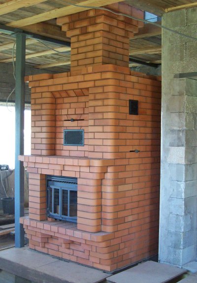

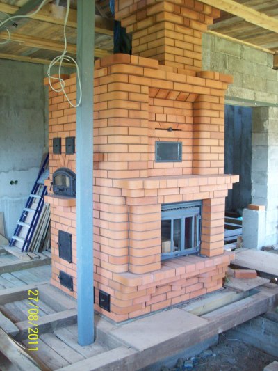

Что-то вроде этого, только вместо кассеты открытая топка и "двухэтажное"....
Строили вместе с Валерием Петровым этим летом. Smile

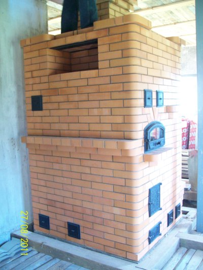

СообщениеДобавлено: Пт 30 Сентябрь 2011, 22:23 Ответить с цитатойВернуться к началу
eщё фотка

Звоните, обсудим возможные варианты для реализации.
