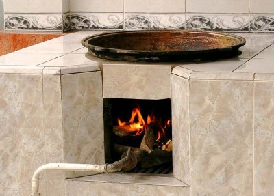

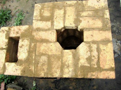

Видел в блоге у Сталика такую картинку.
Хочу вместо железной плиты сверху облицевать плиткой, а затем вырезать отверстие под казан.
Подскажите какой плиткой и на какой смеси правильно облицевать верх моей печки из шамотного кирпича.
Заранее благодарен за наставления.

на шамот я б не стал клеить ни на какой клей, поскольку шамот очень сильно расширяется при нагревании.Только через прослойку армированную.

Хотелось бы плитку. Чтобы ещё и от влаги защищала верх печи.
Хочу обойтись без железной плиты.
Плитка клеится на ГАРАНТ+ на слой армированной штукатурки термостойкой. За лучшее - стенки штукатурить по сетке.
ПЕЧЬ ПЕРЕД ОШТУКАТУРИВАНИЕМ ДОЛЖНА БЫТЬ ВЫТОПЛЕНА!!!
