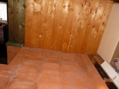

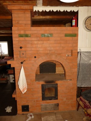

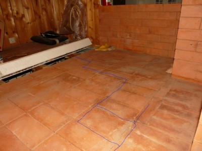

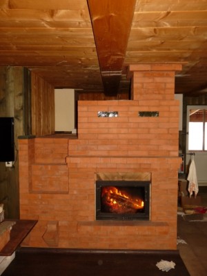

Печь сложена с лежанкой сверху и двумя декоративными стенками с двух сторон от трубы. Так чтобы лежанка отгородилась от комнаты.
С задней стороны к печи примыкает деревянный настил- продолжение лежанки. Между ним и печью- щель 10 см ( если хочется поспать на печи- щель накрывается специальной доской. А во все остальное время настил ( из досок 2 см) не касается печи. с последней стороны печи лежанка отгорожена от помещения тонкой деревянной перегородкой свисающей с потолка до печи. От печи изолирована слоем базальтового картона
изначально планировалось на печь сверху наклеить плитку- чтоб лежанка поаккуратней была
потом появилась такая мысль:
-у керамогранита или плитки коэфициэнт термического расширения иной чем у кирпича - пойдут трещины
придумали идею:
положить лист ГВЛ на печь. Не приклеивать его к печи. На него приклеить плитку.
шов между таким "полом" и кирпичной стенкой печи (те что с лицевых сторон ввех идут) а также по задней стороне- где стенки нет вовсе заполнить герметиком
Он позволит свободно "полу" ходить относительно печи
шов между деревянной стеной и "полом" накрыть плинтусом
ваше мнение насчет такой схемы " независимой облицовки " ?
