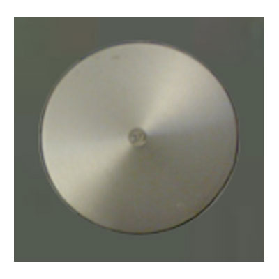

Скажите , кто нибудь устанавливал плиту для казана SVT .
Вот данные:
Плита для "Казана" №393 (арт. 306), чугунное литье SVT.
без рамы , Размеры, (мм): 530х470 (фасадный) (диаметр блина 393 мм)
Вроде бы все нормально. Балезинский казан имеет в диаметре 430 мм. все должно подходить , но просто боязно, т.к. хочу заказать по интернету, а руками не щупал и не видел. Very Happy Не привычно.
Может есть тут какие нибудь подводные камни, подскажите кто монтировал данный девайс.
С ув.
Сергей.
 Размер файла:  9.39 КБ
 Просмотров:  11192 раз(а)

Таких размеров в SVT не встречал...в PISLE подходит от плиты ННТ 3А внутренний настил, 2 часть с комфоркой на 393мм.

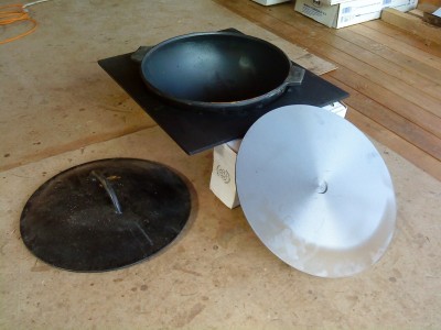

Сергей, а чем Вам PISLА не подходит...свободно в продаже есть Smile.
Выкладываю фото. Подходит 12 литровый казан.
 Размер файла:  148.13 КБ
 Просмотров:  1255 раз(а)

На фото Сергея однокомфорочная плита SVT (есть такая на личном складе) - SVT 320 плита без рамы 295х325мм.
Если есть какие то подробности, сообщите плс.

Привет, Евгений! Зайди - http://www.saunapechi.ru/price.php?index=49
Нужно смотреть:
1) - PISLA Внутренний настил НТТ 3А, 2 части, ЕНН04163
2) - PISLA Комфорка HTT 4 KL чугунное литьё, серая, ЕНН00238
