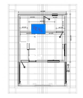

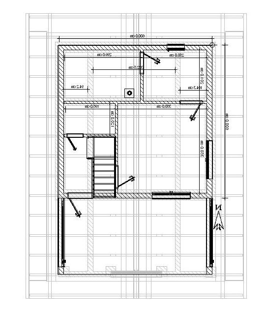

Добрый день.
Этим летом построил баню-дом...встал вопрос установки печи. Первоначально планировал установить железную, но чем больше их рассматриваю, тем больше сомнений...
И в конце-концов склонился к кирпичной печи.
Помогите пожалуйста подобрать конкретный проект под имеющиеся условия:
- парилка 2*3 м, мойка 2*3 м, комната оттдыха, мансардный этаж..
(сруб 6*6 с капитальной стеной + веранда, перегородки пока не ставил), под парилкой и мойкой залита плита...
- обязательное условие - печь постоянного действия
- предполагаю нагрев вводы посредством регистра

СообщениеДобавлено: Вт 4 Октябрь 2011, 13:11 Ответить с цитатойВернуться к началу
отопление бани чем?

отопление бани чем?
в мойке - тёплый пол, в КО электрообогрев, 2-ой этаж зимой первое время планирую не эксплуатировать...дальше - будет видно...

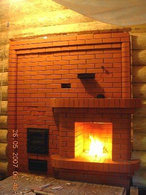

Евгений, просматривая форум, кажется у Вас, я встретил печь, которая мне приглянулась, но не знаю, подойдёт ли она для моей бани... по размерам и "нагревам"...
 Размер файла:  29.13 КБ
 Просмотров:  954 раз(а)
Сообщения: 10141
СообщениеДобавлено: Ср 5 Октябрь 2011, 07:22 Ответить с цитатойВернуться к началу
В случае применения данной модели печи вам придется менять моечную с парной местами. Иначе не знаю, как "привязать" ее к проекту.
Этой печью вы прогреете всю баню.

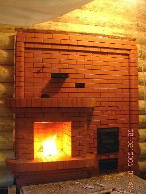

Не могли бы Вы пдсказать её размеры и показать её тыл?..
Имеется ли возможность её, так сказать, модернизации "зеркально"? (чтобы сохранить расположение парной и моечной)
 Размер файла:  28.83 КБ
 Просмотров:  876 раз(а)
Сообщения: 10141
СообщениеДобавлено: Ср 5 Октябрь 2011, 10:16 Ответить с цитатойВернуться к началу
Зеркалить можно...вот только все одно не пойму, как вы ее будете устанавливать. Размер печи 6.5х4 кирпича
...а такой вариант установки не получится?
 Размер файла:  59.69 КБ
 Просмотров:  956 раз(а)
Сообщения: 10141
СообщениеДобавлено: Ср 5 Октябрь 2011, 11:57 Ответить с цитатойВернуться к началу
если так, то норма...
...и всё же где можно увидеть обратную сторону этой печи?..возможно ли её сдвинуть в сторону таким образом. чтобы часть печи находилась в помывочной?
...и если я правильно понял, то её размер ~1м*1.7м? Простите за делитантство..
Сообщения: 10141
СообщениеДобавлено: Ср 5 Октябрь 2011, 13:28 Ответить с цитатойВернуться к началу
размер такой...
но вот зеркалить лучше парная-моечная по проекту
поскольку каменка находиться над топкой
задняя сторона печи есть сплошная кладка с одной дверцей каменки на высоте 16(18) ряда, не считая прочисток и задвижек
нет под рукой, надо искать фото
