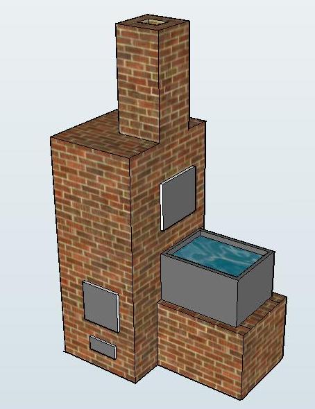

Прошу советов по конструкции банной печи для парной совмещенной с моечной площадью 10 м2.
Печь 3,4х4,5 кирпича.
Режимы работы бани:
- режим парной 60 град 60% вл.
- режим моечной 40 град.
Вопросы заключаются в размещении емкости для нагрева воды:
1.Насколько жизнеспособен такой вариант размещения (аналогичный вариант нашел здесь под №124 http://www.karelin-kamin.ru/index.php/contents/katbanyaa.html)?
2.За какое время возможно нагреть воду до 50...60 град.?
(вариант с теплообменником не рассматриваю в силу высокой жесткости воды с обильным образованием накипи).

Не совсем понятно, Вы хотите банную печь или нужно нагреть воду.

Если бы посудина стояла над топкой, то могли бы рассчитывать на 8-10 кВт мощности от каждого м2 обогреваемой поверхности (откуда бы получили время)... в таком же положении надо смотреть на ход дымовых каналов.
В целом конструкция кажется несколько несуразной ибо, ИМХО, самое место баку в банной печи - это сверху, чтобы получать горячую воду самотеком, а перегрев регулировать задвижкой по типу летнего хода и "перекидушкой" камни-вода.
Вот камни ставить, как сейчас емкость с водой - это да, красиво, но таки надо крышку.

Предполагается, что бак будет закрыт крышкой.
По поводу самотека... ранше в деревнях в бане в совмещенной с моечной парилке ставили печь с варочной панелью на которой распологали кастрюлю с водой.

Евгений, меня интересуют варианты подогрева воды без использования регистра-теплообменника.
Я не печник, но интуитивно предпологаю, что такой вариант при наличии каналов в пристраеваемой части, на которой будет распологаться бак может обеспечить нагрев воды (без закипания).
Регистр всего лишь увеличивает мощность нагрева - т.е. уменьшает время нагрева.
При площади регистра в 1 м2 можно спокойно мыться под душем в режиме прямой подачи воды через регистр...
Вмонтируйте бак прямо в тело печи, так чтобы он грелся по пяти сторонам и вполне можно обойтись без регистра.
А чтобы не было перегрева можно даже стандартный терморегулятор от котла приспособить на задвижку (через рычаг ес-но) - нагрелась вода, он задвижку к баку и закрыл, остыла - опять отодвинул... причем все пропорционально-плавно.
