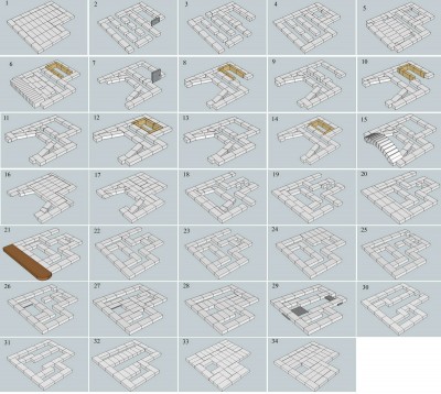

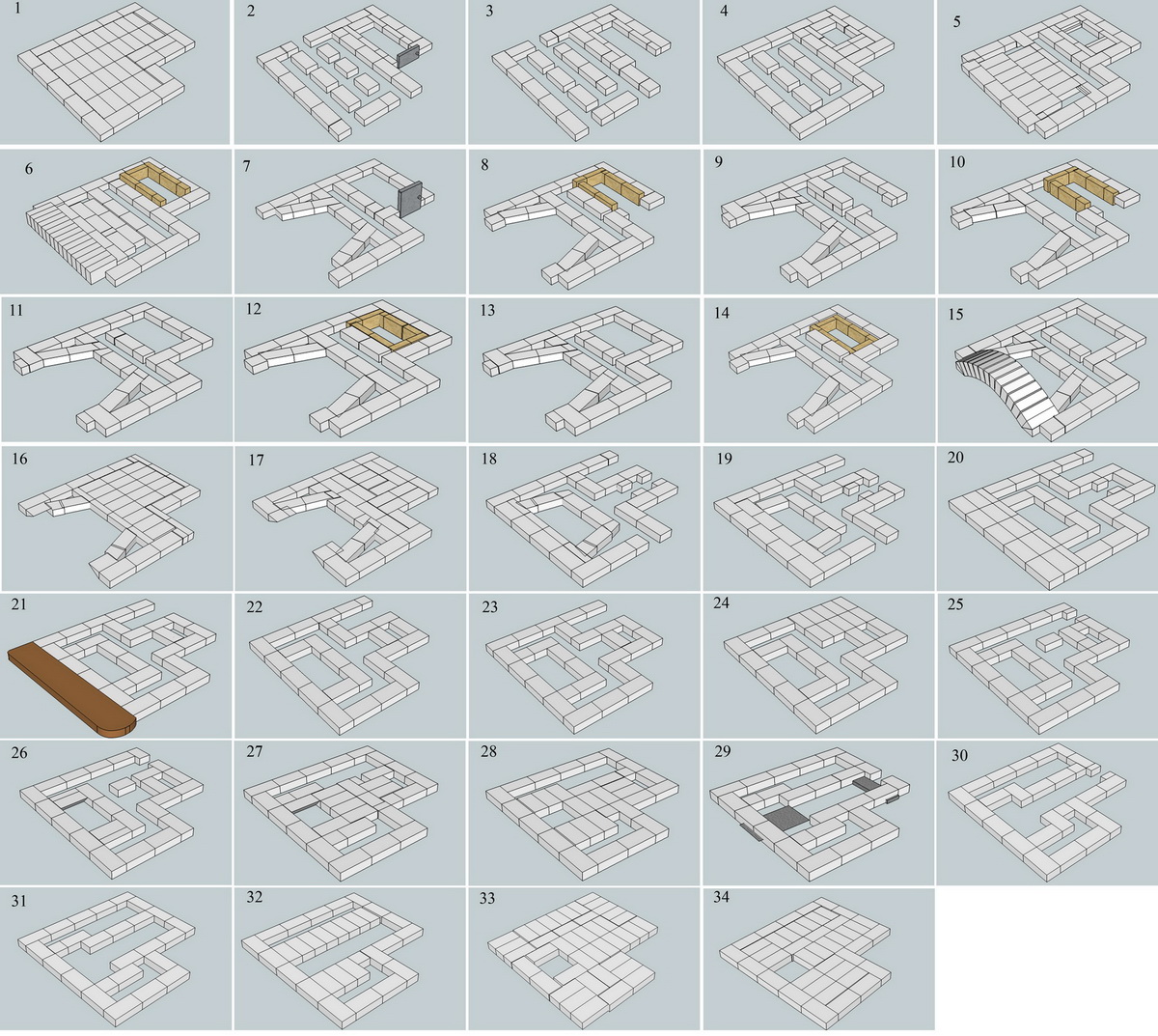

Доброго времени дня!
Уважаемые мастера-печники, будет ли работать такая схема? Что можно изменить или добавить?
Труба будет D200мм, круглая, высота 7м.
Кирпич полнотелый, пр-во Кирово-Чепецкого завода, М250 (тот, что слева на фотографии) справа, для сравнения кирпич, пр-во Чайковского кирпичного завода.
Есть вопрос.

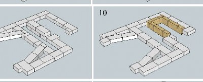

1.Как организовать подачу вторичного воздуха в топку, насколько это необходимо? На порядовках на сайте нарисована щель между кирпичами из поддувала в топку, я правильно понимаю, что это должно выглядеть как-то так?
2.Можно ли смещать трубу ближе к камину? Или надо городить что-то вроде этого?
3.Нужно ли класть кирпич лицевой стороной внутрь, если снаружи планируется отделка плиткой?
порядовка (сжато)

В 10 ряду ошибка(нехватает кирпичей в левой стенке топливника) или так задумано?
1. по ВВ есть тема на форуме: http://forum.stovemaster.ru/viewtopic.php?t=1460

Кирпичи 10го ряда видно в 9-ом, перепутал слой видимо

Вам нужно делать один переточной канал - в левом крыле камина.
... как в http://www.stove.ru/foto/_402973683.jpg
Самостройщик из Перми
Зарегистрирован: Пт 14 Октябрь 2011, 14:52
Сообщения: 4
СообщениеДобавлено: Сб 15 Октябрь 2011, 07:15 Ответить с цитатойВернуться к началу
Но ведь тогда одна из стенок будет хуже прогреваться? В чем смысл?

"...будет ли работать такая схема? Что можно изменить или добавить?"
Я не стал бы (убедил бы заказчика) делать топку печи менее (убрал бы "уголок") ширины камина - нет смысла в подобной "экономии" - в конце удлинённой топки просто сделал бы опускающийся ДК Confused

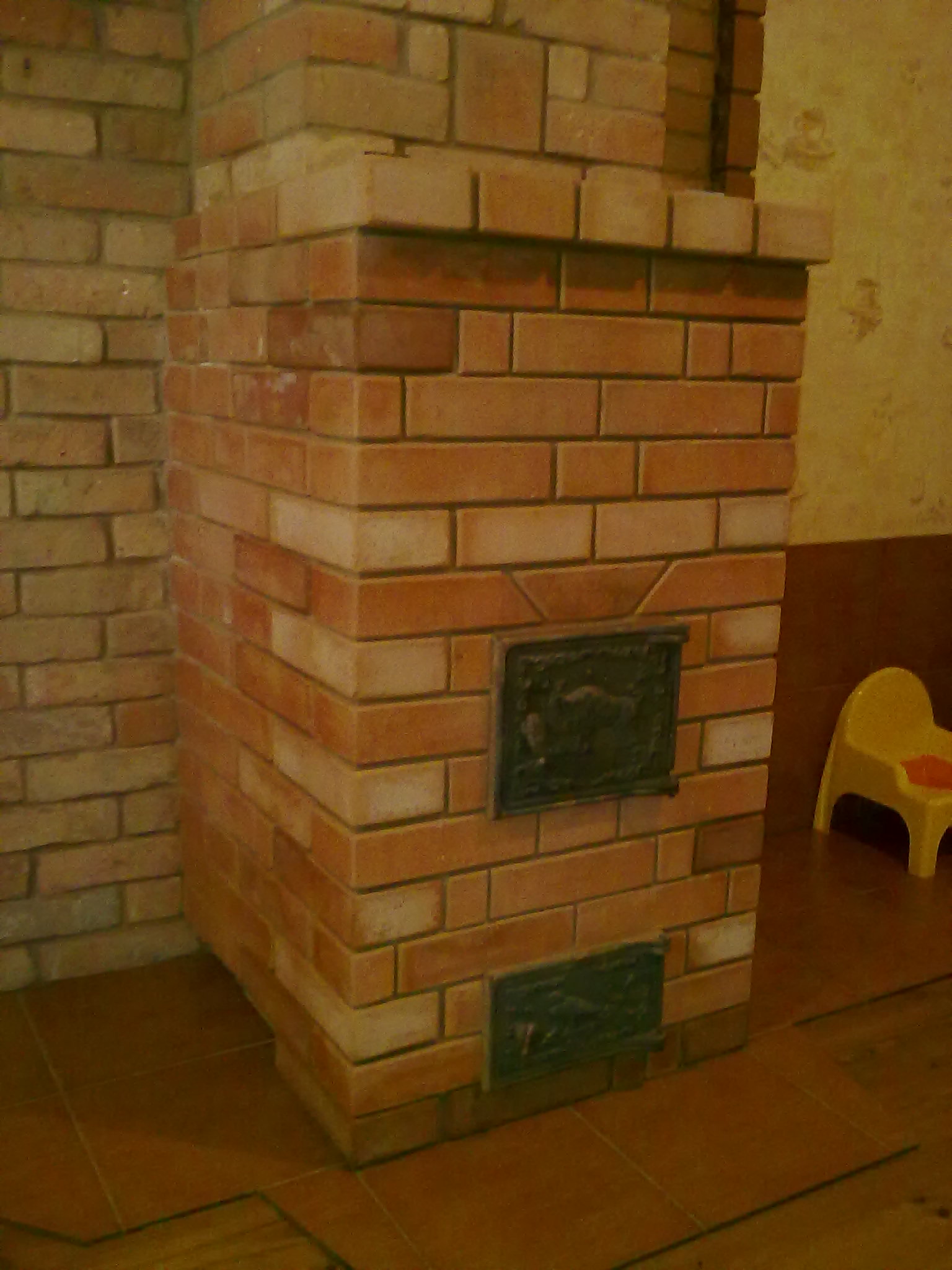

имеется в хозяйстве такая печь , после трех сезонов переделал топливник , сделал длиннее и футеровал , теперь свободно ложатся пол метровые дрова , щель для вторичного воздуха в этом варианте не делал , т.к. катализатор не делал и изучив вопрос решил что необходимости в нем нет .
