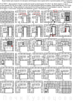

Кладу печь ОВИК-2 у себя в доме. В процессе кладки возникли вопросы:
1. Нужно ли оставлять зазор на расширение между кирпичами в рядах 6,7,8 т.к. они опираются на огнеупорный кирпич в 5 ряду (отмечено красным цветом)
2. Кипичи на порядовке показаны так, что пиляться вдоль. В статье Кузнецова сказано, что кирпич вдоль не пилят. Если ставить на ребро, то фактическая высота меньше, чем высота такого же количества кирпичей плашмя (кирпич Витебский). Как правильно прочитать и выполнить порядовку в этом месте?
3. Огнеупорный кирпич на ребро на разрезе по длине больше фактического размера кирпича. Как его опирать?
Благодарю за помощь.
 Размер файла:  225.5 КБ
 Просмотров:  1426 раз(а)
СообщениеДобавлено: Вс 17 Июль 2011, 15:02 Ответить с цитатойВернуться к началу
1 - ряды 6, 7, 8 и 9 кладка подъемного канала ведется из красного кирпича с подрезкой, а футеровка топливника из шамотного кирпича стандартно ставится через базальтовый или обыкновенный картон для зазора на термическое раширение между красным и шамотным кирпичом.
2 - кирпичи вдоль не пилятся! футеровка ставится на ребро из кирпича ША и "поднимается" после поднятия основной стенки печи. Размеры высот внутренней относительно внешней кладки указаны на чертеже. Если 10 ряд условно высотой 70 см, то футеровка ниже края на 10 мм и отмечено на чертеже 69 см.
3 - в том месте выполнен элемент путем подреза или карпича ША9 (300х150х65) или плиты ША94 (460х230х75) под соответсвующий размер

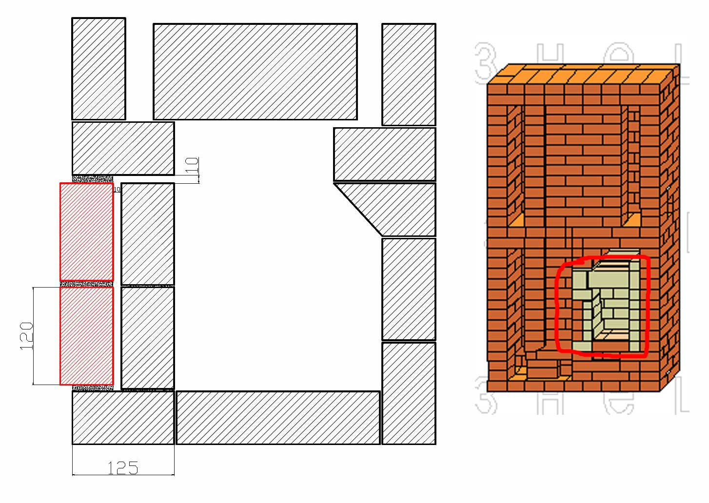

Можно ли выполнить кладку так?

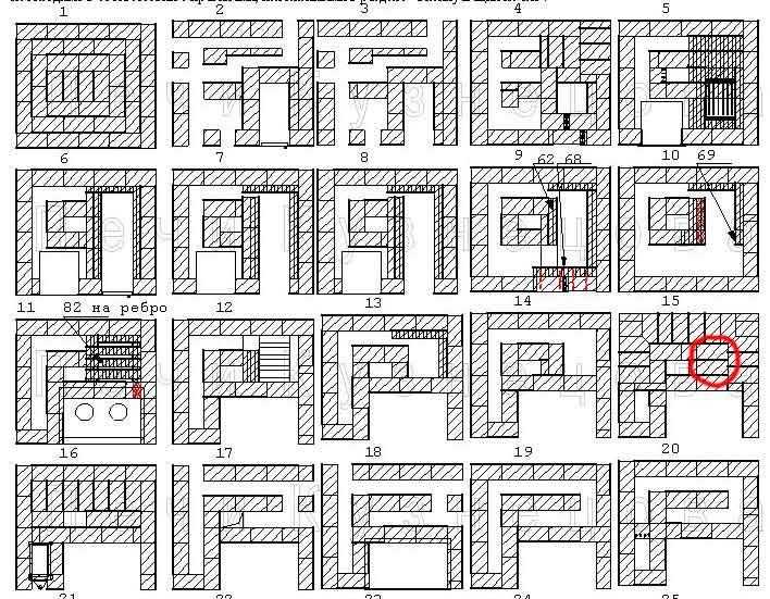

Подскажите, на что опираются два кирпича (обведены красным) в 10 ряду.
Благодарю.
 Размер файла:  102.25 КБ
 Просмотров:  1013 раз(а)
СообщениеДобавлено: Вт 2 Август 2011, 09:16 Ответить с цитатойВернуться к началу
кирпич перекрытия в 15 ряду опирается на выпуск слева, а в дальнейшем прижимается на кирпич 16 ряда в перевязку
