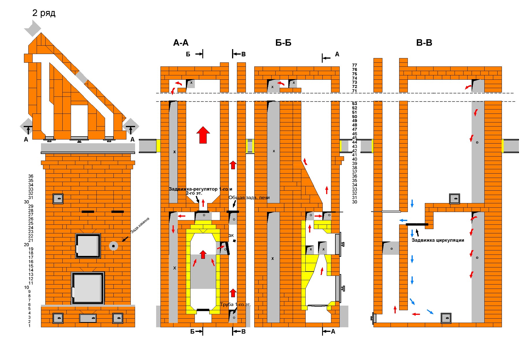

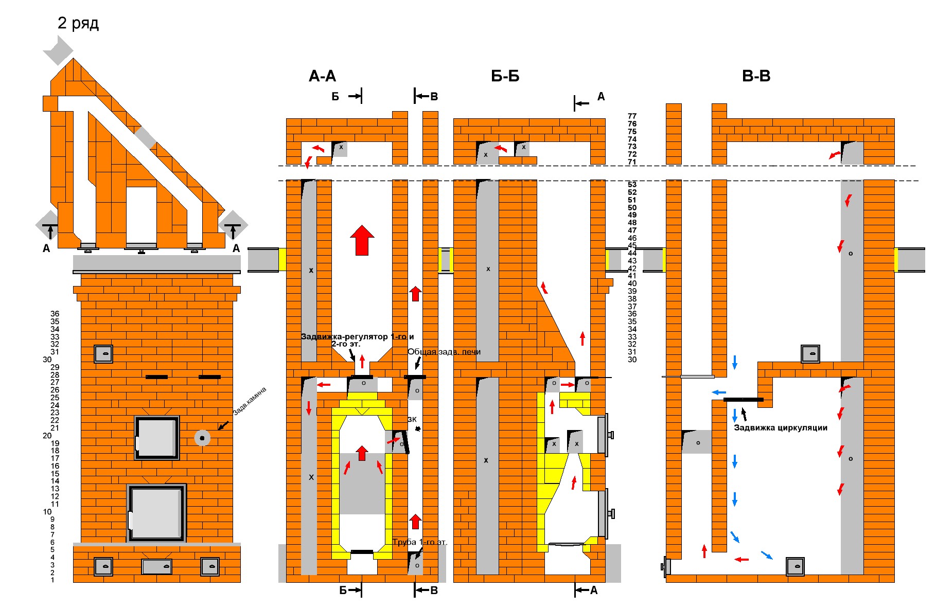

Уважаемые форумчане,
Пожалуйста, оцените прилагаемый проект печи (рис. Pech) на предмет соответствия требованиям. Данный проект заказан мною у Разработчка, и по согласованию с Разработчиком я выкладываю проект на обсуждение форума. Это первый эскиз печи, мы понимаем с Разработчиком что там есть недостатки, и хотели бы обсудить концепцию печи с вами.
Требования:

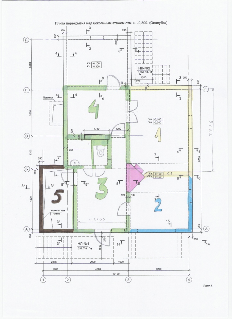

1. Двухэтажная печь с одной топкой на первом этаже. Назначение: подтопка дома в холодные пятидневки, резервное средство обогрева дома на случай выхода из строя газового отопления, камин. Основное отопление дома планируется от газового котла (пропан-бутан). Дом - трехэтажный коттедж – цоколь, 1 и 2 этажи изолированы друг от друга дверью на лестницу 5 (см. рис. Dom). Несущие наружные и внутренние стены - кирпичные, 250 мм. Наружное утепление дома минватой 150 мм и пол-кирпича.
2. Примерное желаемое расположение печи показано на рис. Dom.jpg – на полу первого этажа коттеджа c выходом в три помещения первого этажа и с таким же выходом в три помещения второго этажа. Печь должна располагаться на двухметровой железобетонной плите шириной 2000, ограниченной пунктирными линиями между комнатами 1 и 2. Расчетная масса печи с трубой – до 10 тонн (при необходимости, увеличение обсуждаемо). Расположение стены С1 между комнатами 1 и 2 и примыкание этой стены к печи обсуждаемо.
3. Печь высокой теплоемкости с протопкой один раз в сутки. Отапливается одной закладкой дров со стороны помещения 1. Должна обеспечивать пропорциональный прогрев помещений теплого контура дома. Площадь/объем помещений 1 и 2 этажей приведены в таблице:
Пом._ S, м2_ V1, м3_ V2, м3
1_ 28_ 84_ 98
2_ 19_ 56_ 66
3+4_ 45_ 134_ 156
4. Печь должна допускать топку в режиме камина (по крайней мере с закрытой стеклянной дверкой), топку только первого этажа, топку сразу первого и второго этажа. Максимум задвижек должны располагаться на первом этаже, желательно в помещениях 1 и 3. Желательно наличие хлебной камеры. Желательна стеклянная топочная дверка. Если такое бывает, то закрываемая снаружи еще и чугунной дверкой.
5. Труба должна выходить из печи в стороне от конькового бруса с соблюдением необходимого противопожарного отступа в 250, а лучше 380 мм. Коньковый брус шириной 250 мм будет проходить по центральной стене между помещениями 1/2 и 3/4.
6. Печь должна быть с высоким КПД, традиционной отработанной конструкции.
7. Конструкция печи должна предусматривать возможность кладки ее с изразцами по крайней мере в помещения 1 и 2.
Первые комментарии по печи:
1. Труба выходит точно на конек – надо изменить, чтобы выходила в стороне.
2. Топливник кажется непропорционально маленьким для протопки одной закладкой дров – увеличить?
3. Разработчик предполагает, что печь нельзя будет протопить одной топкой и что ее неизбежно нужно будет топить два раза (не столько из-за малого топливника, сколько из-за свойств прогрева кирпича первого и второго этажа). Справедливо ли это?
4. Не мало ли колпаков в этой печи? Не будет ли перегрева верхней части?
Спасибо,
Николай Умнов

В 31-ом ряду (фасад) измените порядовку, чтобы соблюсти перевязку, а то у Вас три ложковых друг над другом Sad
Из вертикальных разрезов следует, что в первом ярусе-колпаке между перевалом и подвёрткой 20 рядов кирпичной кладки... а труба 130х250 протянет такое сопротивление? Да ещё в режиме открытого камина...
Если возможно, выложите порядовку, так проще разбираться.
СообщениеДобавлено: Вс 4 Декабрь 2011, 00:23 Ответить с цитатойВернуться к началу
1. Печь не колпаковая, а канальная, с невнятной конвективной системой.
2. Не вижу смысла в треугольной конфигурации, для этих помещений.
На мой взгляд, для этого дома, лучше подошёл бы одноэтажный печь-котёл(с большой каминной дверкой и хлебной камерой), интегрированный в основную систему водяного отопления или с собственным гравитационным контуром.

1. Прядовки печи пока нет. Идет обсуждение принципиальной конструкции - порядовка будет позже.
2. Основание под печь допускает прямоугольную конструкцию - печь может располагаться в любом месте стены С1 между помещениями 1 и 2, при массе печи до 10 тонн. Если не получится сделать хорошую треугольную конструкцию с топкой из помещения 1, то я буду рассматривать другие варианты. Например, треугольная печь с топкой из помещения 3. Или прямоугольная печь, выходящая в помещения 1-2-3 с топкой из помещения 1 или из помещения 3. Или прямоугольная печь, выходящая только в помещения 1 и 2, с топкой из помещения 1. Очень хочется сделать двухэтажную печь с одной топкой на первом этаже. Если не получится - то будут рассматривать две топки - на первом и втором. Встроенный контур водяного отопления в печи не рассматривается - в доме будет отдельная бойлерная на цокольном этаже со своим конуром отопления.

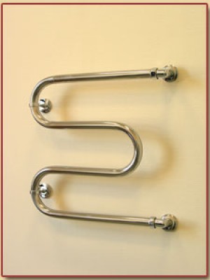

Киньте план 2-го этажа и поговорим, как культурные люди... Smile
Я не стал бы отказываться от регистра ГВС, запараллеленного с котлом - отключить за ненадобностью - просто (пара шаровых), а вот использовать, при недостатке в сетях голубого топлива - самое ТО!!!
Да и затраты - смешные: 2,3 тырРФ на полотенцесушилку из нержавейки Ф=50х3

План второго этажа идентичен первому (см. рис Dom в начале этой переписки), с небольшими изменениями. Отличия для второго этажа такие:
Помещение 4 вместо кухни становится комнатой. Вход в помещение 1 перемещается в коридор ближе к печи - чтобы комната 4 не была проходной. Потолки становятся мансардными, поэтому средняя высота потолка увеличивается. Из помещений 2 и 3 появляется выход на балкон. Стена С1 между 1 и 2 помещениями на обоих этажах будет располагаться одинаково.
По поводу контура ГВС - не хочу усложнять печку. Газ у меня не магистральный - будет пропан-бутан в газгольдере. Если надо, я в бойлерной поставлю угольный/дровяной/электрический котел в дополнение к газовому (или сразу многотопливный). Печь у меня будет для души и, возможно, с изразцами. Лешнее железно в ней ставить не хочу.
