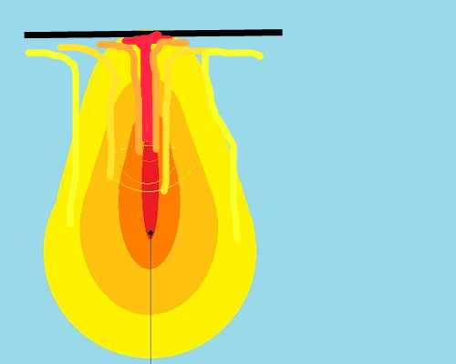

U-gene
Зарегистрирован: Вс 21 Сентябрь 2008, 01:16
Сообщения: 82
СообщениеДобавлено: Пт 24 Июнь 2011, 18:11 Ответить с цитатойВернуться к началу
Соглашусь с Шурой.
Первый пост - (с шариками) вроде нормальный, а там, где синие полосочки в прямоугольном объеме - неправильно. Не будет синего наверх - оно все внизу окажется.
Потому что если поместить огонь в камеру и ограничить его сверху, то в первую очередь случится вот такая фигня (см. рисунок) По тому же закону Архимеда.
Напрасный труд хуже пьянства!
 Размер файла:  8.93 КБ
 Просмотров:  16475 раз(а)
mvovec
Сообщения: 334
СообщениеДобавлено: Пн 27 Июнь 2011, 22:03 Ответить с цитатойВернуться к началу
U-gene писал(а):
Соглашусь с Шурой.
Вот такую фигню, согласен с Вами, даже и рассматривать не интересно.
Теперь давайте вернемся к первому посту. Там, по моему, сказано, что стенки охлаждаются до нуля принудительно, эмитировать теплопередачу, так сказать. Иначе тогда неоткуда будет взять в колпаке более холодные газы. Тут тоже интересная дискуссия может получится. Ведь холодные пойдут вниз от потолка через горячие и перемешаются (или будут непрерывно перемешиваться). Хотя уважаемый "Шура", скажет, что они должны идти отдельными струями.
