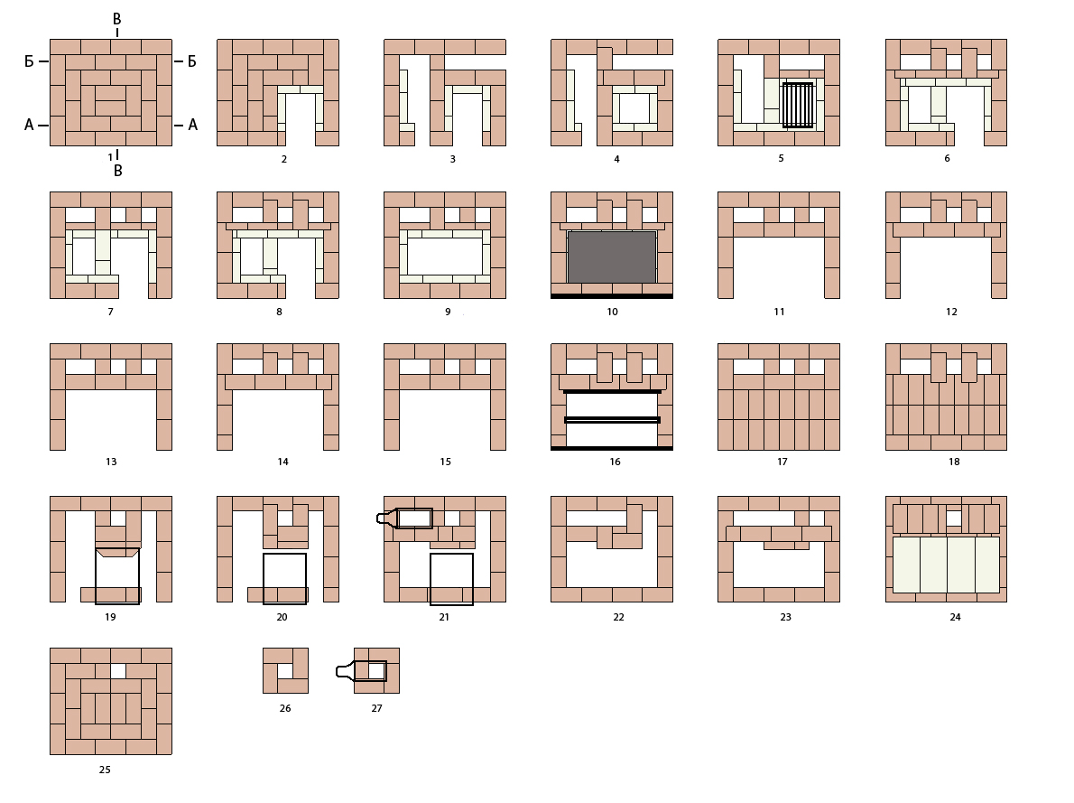

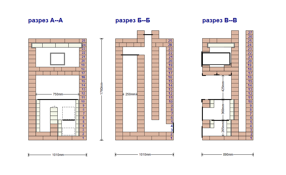

Вот хочу печь сложить. Первую в своей жизни. Проект нашел. Но коечто не понятно.
Беспокоят два момента
1. 5 ряд в порядовке и 5 ряд в разрезе в-в не соответствуют друг другу
2. после перекрытия на 10 ряду топки чугунной плитой, кирпич 11 ряда должен краем лежать на плите? Судя по порядовке да, а по разрезу в-в нет.
Не судите строго, помогите пожалуйста разобраться.

СообщениеДобавлено: Вс 6 Ноябрь 2011, 16:06 Ответить с цитатойВернуться к началу
В этих же размерах есть более приличные...
Вся порядовка (кроме 1-2 рядов и перекрытия) требует переработки Shocked

Если у кого есть свободное время, помогите нуждающемуся:
- положить перекрытие первого яруса-колпака с ЗЛХ - 14-й ряд,
- поднять ВП на 12-13-й ряд;
- ДК сделать 0,5х3/4.

За подобную "реалити" шею намяли бы, по минимуму Sad
Порядовка по-нормальному - нерабочая!
Только один (слева) подымающийся ДК!!! Shocked

Рассматриваемый проект - печь одноярусная-одноколпаковая с последовательными вертикальными ДК (между подвёртком и перевалом аж 16!!! рядов к-чей!!!) и трубой в 0,5 к-ча.
По самым общим прикидкам такое внутреннее сопротивление протянет ДТ высотой от КР не менее 7,5 м!!!
Вы на домике одноэтажном её себе представляете? Не слишком аляповато?

СообщениеДобавлено: Пт 11 Ноябрь 2011, 21:54 Ответить с цитатойВернуться к началу
капатыч :
1. Порядовка, на мой взгляд, совпадает.
2. Не обращайте на это внимание. При кладке, утопите в кирпич 10-го ряда плиту и следующий ряд (11) пойдёт напуском без помех.
Я, честно говоря, не понимаю "Андрей_Алексеевича", эта порядовка есть не что иное, как разновидность широко распространённой печки типа Шведка. Таких печей переделано множество, и четвёрка тянет в обычной, одноэтажной избе.
