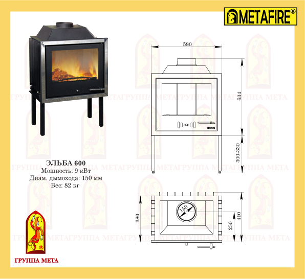

avv писал(а):
Кстати, кто-нибудь может подсказать качественные и недорогие каминные вставки шириной 50-55, а не 70?
Ну вот самая не дорогая эльба...
еще у поляков есть чугунная подовая топка 10 кв 30тыс руб, правда это новинка и трудно купить... видел на выставке... Вроде есть и 11 кв такая, ещё уже.
