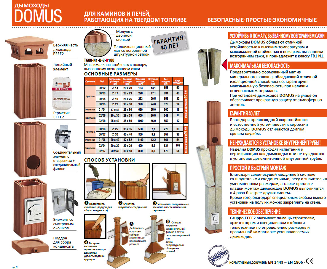

Акционерное Общество GRUPPO EFFE 2 вот уже на протяжении 50 лет является Европейским лидером по производству дымоходов из керамической глины. Компания находится в городе Изола Вичентина (Виченца) на севере Италии и, таким образом, является неотъемлемой частью исторического района керамики Италии; поизводство располагается на промышленной территории размером 216.000 m² и сертифицировано TUV в соответствии со стандартами качества ISO9001.
Производственный процесс происходит полностью внутри нашего предприятия, следовательно, наша продукция – это дымоходы Made in Italy.
Качество, безопасность, инновационные методы, гибкость и полное удовлетворение требований клиента вот те основопоолагающие принципы, на которых основывается миссия компании. Передовое оборудование и постоянное стремление к улучшению гарантируют получение продукции абсолютного качества, пользующейся доверием и популярностью на всех крупных мировых рынках. Основные линии продукции включают дымоходы из керамической глины DOMUS, ULTRA и ULTRA DUPLEX, все с маркировкой CE и сделаны в соответствии с нормой EN 1806.
Дымоходы DOMUS: предназначены для каминов и печей, работающих на твердом топливе (уголь, древесина)
Дымоходы ULTRA: предназначены для котлов, работающих на жидком топливе, тип “B” с одиночным подключением и тип “C” с одиночным и/или множественным подключением
Дымоходы ULTRA DUPLEX: предназначены для котлов, работающих на жидком топливе, тип “B” с множественным подключением и “Turbo” с одиночным и/или множественным подключением
GRUPPO EFFE 2 дает гарантию 40 лет на все виды дымоходов, что является подтверждением исключительного качества нашей продукции.

Ситуация следующая - дымоход нужен 11 метров, коренной, для банной кирпичной печки с прямым нагревом камней, подключение максимально внизу, т.е. нижнюю часть можно считать подъёмным каналом.
По габаритам он мне наиболее приемлем, даже идеален. Опять же цена, продавец обещал как многодетному скидку хорошую сделать. Испытания они проводили вот например http://gornilo.ru/06.TrGasMetal-h/TrubaDVS.htm
Однако, встретил вчера на выставке печеклада Павла П, и он резонно заметил, что 20 минут горения сажи в трубе этот дымоход навряд ли выдержит - лопнет.
Что посоветуете?

Поищите-почитайте здесь же - "возгорание сажи".
Чтобы ей 20-ть минут гореть, её д.б. не менее 3-х см толщины отложений на стеках дымохода и трубы!!! Shocked
Значит заказчик ГРУБО НАРУШИЛ-не выполнил ППБ в части очистки дымохода... rtfm , а печник сложил ........вую печь...
За время "горна" из возгоревшей сажи в кирпичной ТД ПЛАВИТСЯ КИРПИЧ, как в Сталинграде - спекается!!! а движок чугунный раскаляется ДО БЕЛА!!!
Вы (и многие, кто также думает и делает), попробуйте не проектировать и не возводить печей, в которых недогарают продукты пиролиза в топливнике, ну, или, в крайнем случае, в дожиговой камере.

Чтобы ей 20-ть минут гореть, её д.б. не менее 3-х см толщины отложений на стеках дымохода и трубы!!!...
так разговор шел не о то как правильно, а о том как может быть.
http://fireplace.su/images/saja_19f8F.jpg
согласен, что 20 минут горения сажи - это на грани фантастики. но даже вы пишете, что для этого ее д.б. минимум ...
а продавцы "новых" труб готовы из штанов выпрыгнуть, лишь бы покупали. мне вот на Салоне каминов 2013 именно на стенде дилера Домуса и сказали: "дымоход так хорошо сконструирован, что даже "младенец" сможет его установить!"
и вот еще - хоть кто-то смог получить "гарантийный талон" на декларируемые 40 лет работы дымохода ?
