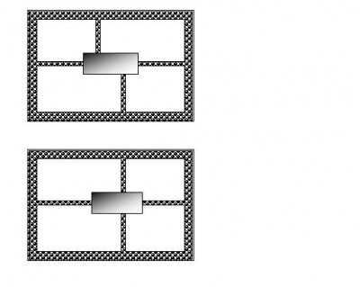

СообщениеДобавлено: Вт 6 Декабрь 2011, 16:13 Ответить с цитатойВернуться к началу
А какой стиль оформления ПМЖ - шале, русская изба, хай-тек...? От него и фасады-компановка печи, расположение в доме, наличие камина и т.п.
планировка под печное отопление
 Размер файла:  27.45 КБ
 Просмотров:  809 раз(а)

СообщениеДобавлено: Вт 6 Декабрь 2011, 16:30 Ответить с цитатойВернуться к началу
так и работаем ...
почти ваш случай ... 10х10 м. дом с 4-мя помещениями
и вот результат работы печника А.Клементьева и А.Ищенко
найти их можно на http://stovestroy.ru

Еще раз отмечу: в печах Кузнецова нет каналов соединяющих топку и трубу напрямую!!!
l
Евгений , а можно ли так утверждать:есть канал,(сухой шов)соединяющий топку с верхним колпаком.Если б не верхний колпак то этот канал соединял бы топку с трубой? Smile
