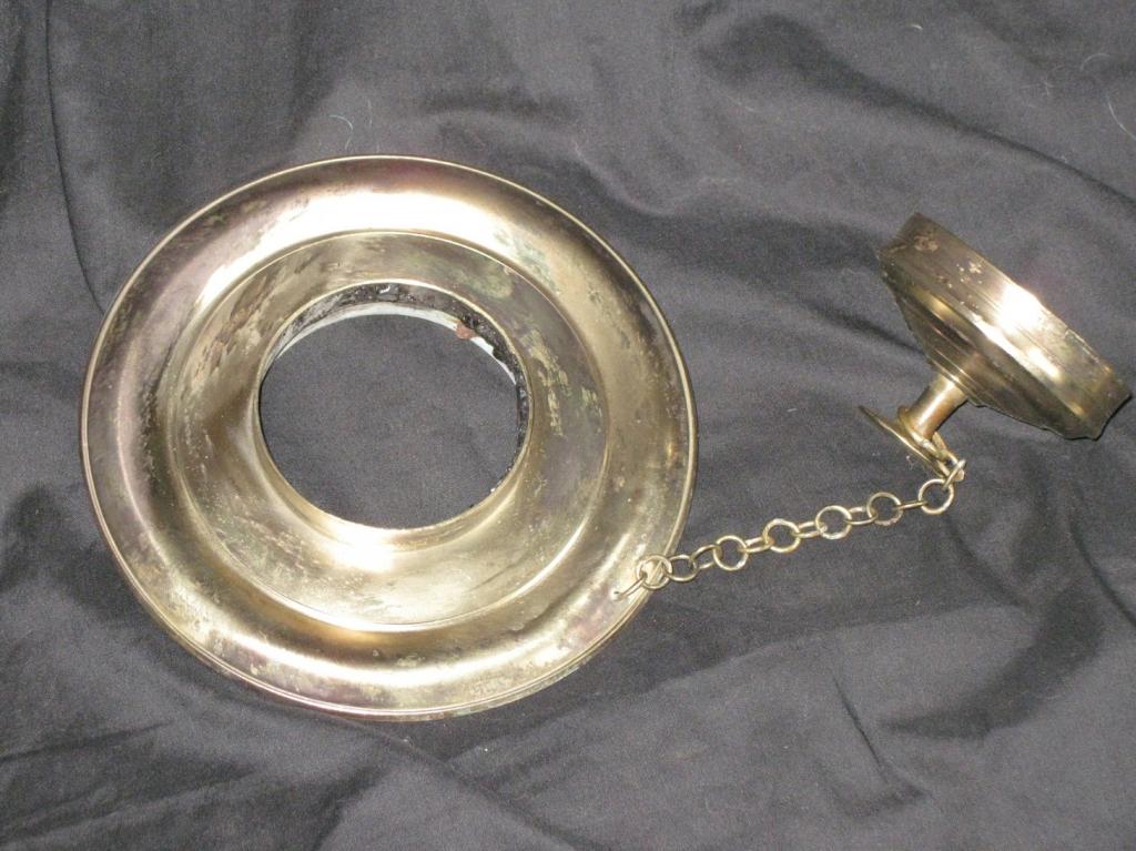

Ув. Е.Колчин вьюшку на русскую печь искал один москвич.
А вообще сколько Русских Печей за год строится в Московском регионе. Я имею ввиду с настоящей вьюшкой с лючком вьюшечным а не дверцей. Там еще есть одна очень нужная деталь но про нее ни слова.
Еще нужна кочерга 2 размера ухваты сковородники 2 размера. Про эту печную утварь надо бы сделать раздел. А может и не надо. Если никого не интересует.

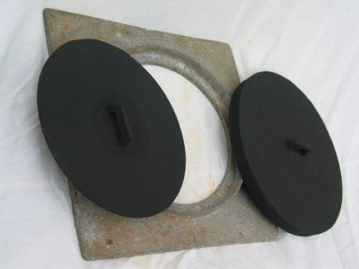

Я не знаю сколько РП строится в Московском регионе. Не моего уровня информация Very Happy тем более с настоящей вьюшкой и ...
да, да ...самоварной заглушкой Surprised
а вот найти вьюшку с дюралевой основой -это редкость Very Happy
 Размер файла:  18.73 КБ
 Просмотров:  874 раз(а)
Самоварник

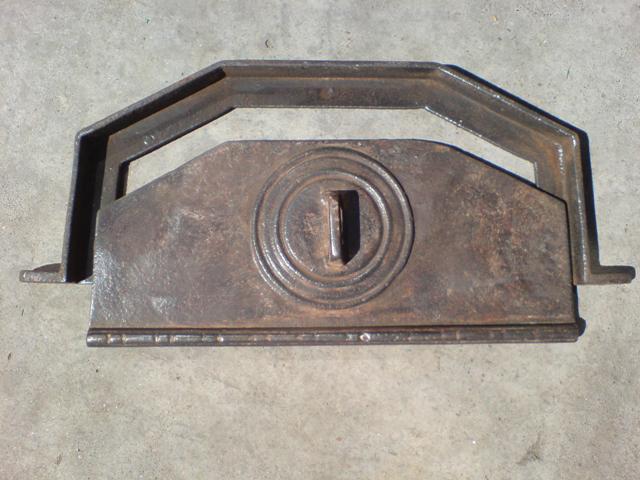

еще одна деталь классической РП
Дверца 270х120 мм
 Размер файла:  35.72 КБ
 Просмотров:  1823 раз(а)
Сильно машет на вьюшечный притвор, вставляемый сверху в рамку (по бокам в пазы, как в некоторых совр. прочистках) - не путать с вьюшечными дверками - те на петлях!
Вещь - супер!!! Собрать бы гарнитурчик Smile

СообщениеДобавлено: Чт 17 Ноябрь 2011, 20:50 Ответить с цитатойВернуться к началу
Павел Раст писал(а):
Вьюшечная дверца и самоварник из нержавейки.
Модерн, конечно, но все же вполне к русской печи.
Это даже не винтаж, а стремный новодел Sad
но направление правильное...
она и есть, только кмк ее иожно и просто поставиться в проем кирпичный печи, там где стоит вьюшка Confused

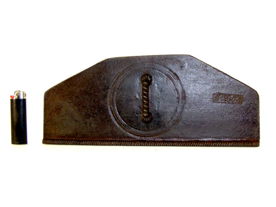

СообщениеДобавлено: Чт 17 Ноябрь 2011, 20:51 Ответить с цитатойВернуться к началу
Интересно было бы взглянуть "живьём"-на фотках, как это всё монтировалось-работало "...триста лет тому назад..."
http://forum.stovemaster.ru/download.php?id=8103

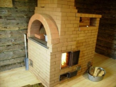

Рогнеда писал(а):
... Очень бы и сейчас хотела русскую, но много места занимает. Smile
Современная РП, сохраняя все замечательности "старушек", греет дом "от полу", всё готовит как раньшние, а места занимает меньше!
размеры 95х140, высота 150...
Первая топка..., сразу в режиме открытого камина...
Эта - из них самая маленькая!
 Размер файла:  42.38 КБ
 Просмотров:  2708 раз(а)

СообщениеДобавлено: Пт 24 Февраль 2012, 17:57 Ответить с цитатойВернуться к началу
Знаете, что забавно??? Что "вылазав по-пластунски" этот форум - запала как раз ту модель, которую вы выложили на фото в этой ветке. Как говорится - ищите знаки! Я еще подумаю Confused

СообщениеДобавлено: Пт 24 Февраль 2012, 18:51 Ответить с цитатойВернуться к началу
кмк не оправдано высокая дверь и как следствие высоко до плиты
а это создает определенные неудобства

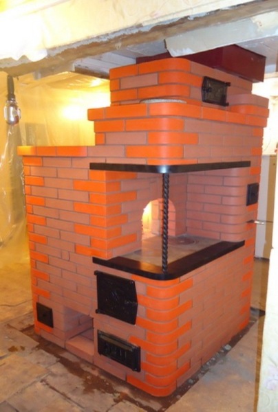

Попробую сформулировать - "чего хочет женщина"
Вы только меня сразу не ругайте, хотя лучше уж вы - гораздо обиднее если это делает любимый.
Итак, чего хочу:
1. Чтобы была плита ( пусть хоть на 1 конфорку)
2. Чтобы была варочная камера ( семья имеет тенденцию к росту).
3. Чтобы был живой огонь ( хотя где-то здесь прочитала , что открытый камин - это 1 раз - на новоселье, 2 раз - на какой-нибудь праздник. И все сходятся на мысли - что это "фантики".Проанализировав дома у друзей, согласна - баловство на 1 раз.) - значит топка за стеклом.
4. Чтобы была лежанка - спины греть ( у всех больные)
5. Чтобы печь была энергоэффективна ( это вы меня научили таким умным словам).
6. Чтобы занимала как можно меньше места ( это уже сама догадалась).
Итак, чего имеем:
1. Деревянный сруб 5,5* 7,5 (внутренний размер)
2. 4 окна.
3. Фундамет от старой печи совсем в другом месте, т.е его нет.
4. Выгораживаем только одно помещение-спальню. Все остальные объединены.
Спальни для летнего проживания наверху, а внизу планируем жить зимой только вдвоем. ( Мечты... Мечты,,)
Складывая 1+1 получаем либо - большую русскую печь, которая займет пол-дома и на которую мой муж не согласится никогда,
либо нечто ( нос от Акакий Акакиевича, а уши от Родион Петровича) чего нет в природе и надо выдумлять.
Shocked
Elm
Сообщения: 1413
СообщениеДобавлено: Пт 24 Февраль 2012, 20:52 Ответить с цитатойВернуться к началу
п.4. и п.6 конфликтуют ибо полноценная лежанка это минимум 3х7 кирпичей, а ведь еще нужна и варочная часть...

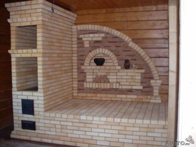

СообщениеДобавлено: Пт 24 Февраль 2012, 21:08 Ответить с цитатойВернуться к началу
решил помочь есть вариант типа шведки с принудительной подтопком в лежанке фото как пример кирпич красный и размер истествено меньше
 Размер файла:  48.51 КБ
 Просмотров:  2333 раз(а)
СообщениеДобавлено: Пт 24 Февраль 2012, 21:31 Ответить с цитатойВернуться к началу
пошукал в запасничках нашел фото немое заказчица давно хотела сделать малый размер печи ее привлекал всего 4.5 на 4.5 кирпича правда лежанки нет но здесь делема надо чем то жертвовать либо пространство либо печь
 Размер файла:  61.61 КБ
 Просмотров:  2384 раз(а)
Рогнеда
Зарегистрирован: Пт 24 Февраль 2012, 13:10
Сообщения: 8
Регион: Ярославская область
СообщениеДобавлено: Пт 24 Февраль 2012, 21:39 Ответить с цитатойВернуться к началу
Красота необыкновенная!!! Спасибо Безумный печник!
Но варочной камеры ведь тут нет? Или я не поняла? И поставить печь нужно все-таки посредине дома.
Я когда по пунктам все разложила - у меня даже в голове начало все прорисовываться. Хотела бы пририсовать свое видение, но я пользователь еще тот... Я согласна с Элмом, противоречия в желаниях присутствуют. Надо просто решить что принципиально, а что нет.
Принципиальные желания касаются лежанки, конфорки и варочной камеры. Киловатты могут пострадать ( размеры же маленькие) и газ до дома уже довели.
Все-таки эта печь, как альтернативный источник. Хотя в нашей стране ни от чего зарекаться нельзя. Может статься всю семью придется из городских квартир вывозить и к этой печке прижимать( тьфу,тьфу,тьфу).
Может можно к маленькой русской печке большую лежанку как-нибудь приделать???

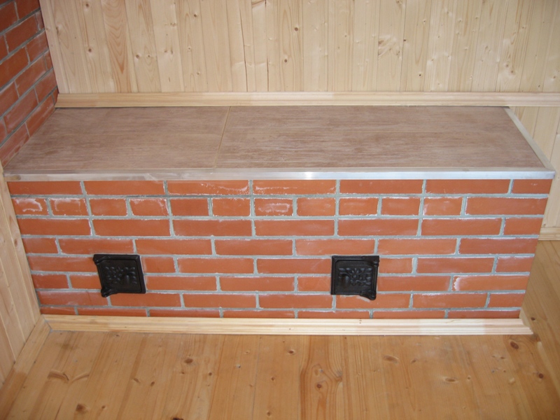

СообщениеДобавлено: Пт 24 Февраль 2012, 21:47 Ответить с цитатойВернуться к началу
лежанку можно сзделать в любую сторону
 Размер файла:  188.88 КБ
 Просмотров:  1839 раз(а)
