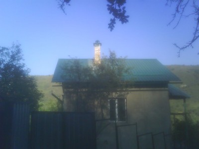

Неоднократно читал на форуме, что сухой шов должен быть 1-2 см. Мне собрали печь ОВИК 3К3 и сухой шов получился 3 см. Можно узнать у мастеров, чем хуже 3 см по сравнению с 1 см. Просто нигде не нашёл точной информации по размеру сухого шва. Топлю сначала дровами, затем после образования углей подбрасываю уголь мелкими порциями. Просто дровами получается не выгодно, запаса мало, а уголь везде продают. Топим в основном в выходные, так как дача. Помещение около 30 кв.м. Печь по центру двух комнат.

Вы бы лучше отписались как потребитель, заметно вам, что СШ имеет размер 3 см. Что от этого получилось? может сквозняк у печи и частый насморк?
Скажите, вам как потребителю, свои плюсы и минусы в печи: удобство растопки еженедельной, чистота и стабильность горения топлива, удобство обслуживания печи, ну и конечно сам результат, ради чего печь ставилась -равномерность прогрева и обогрева помещения дома.
Вот тогда и поговорим, тогда и будет вразумительно ясно и что то по СШ.

Спасибо за наставления. Сейчас подробно отпишусь.
Значит всё по порядку. Дом, т.е. дача стоит в горах, но не очень высоко, немного правее города, зато весь смрад с города не достаёт до нас.
Дача не топилась уже 3 недели, просто стечение обстоятельств, но на новогодние выходные уже запланировал, буду обязательно.
Так вот дом тоже тепло держит уже 3 недели 10 градусов стабильно, но у нас морозы не такие как в России.
Печь стоит на монолите, виноват сам когда строил, надо было пару рядов кирпича добавить для теплоизоляции от пола. Когда строил был новичком на форуме и не заметил, что это тоже главное, ну да ладно.
Печь протапливалась по двое суток, больше к сожалению выходных не дают.
Что заметил, нагревается медленно, но и отдаёт долго, в этом плане доволен.
Плита тоже нравится, готовлю постоянно при топке.
Если приехал в пятницу к 8-9 часам вечера протапливаю часа 3. Температура утром в субботу поднимается до 14-15 градусов.
Далее в субботу протапливаю утром и вечером. Зато в воскресенье весь день уже 20-22 градуса до вечера. Было дело приезжал через день, всё ещё тепло.
Печь супер, камин правда работает лучше, когда приоткрыть окно.
Вообщем печью я доволен, но как всегда вопросы, потому и спросил совета.
Alex_K
Зарегистрирован: Вт 8 Сентябрь 2009, 13:03
Сообщения: 68
Регион: Казахстан, Алматы
СообщениеДобавлено: Чт 30 Декабрь 2010, 11:27 Ответить с цитатойВернуться к началу
Да забыл сказать, стенка топочной и обратная от неё на той стороне разогреваются порядком, просто руку не удержишь, но зато какое тепло и долго. Трубу выкладывал на цементно- песчаную смесь. Правда мне надо ремонтировать топочную и поддувальную дверцы укрепить. Сейчас просто замазал ГПС, летом займусь. По этому поводу я уже создавал тему где-то и несколько фото выкладывал.

Для печей выходного дня СШ размером в 3см лучше, чем в 2, но никак не в 1см... это уже не СШ, а термозазор.

Вот уже хорошо, есть ответ. Да печь не часто топится, но это можно сказать загодний дом и мы сбегаем от гари городской туда по выходным.
Значит шов у меня в порядке - это радует.
