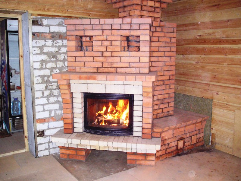

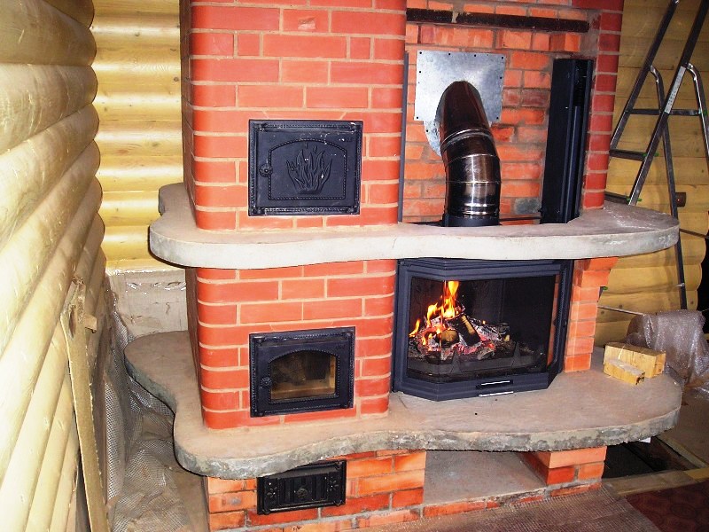

 Размер файла:  148.07 КБ
 Просмотров:  936 раз(а)
 Размер файла:  141.29 КБ
 Просмотров:  1076 раз(а)

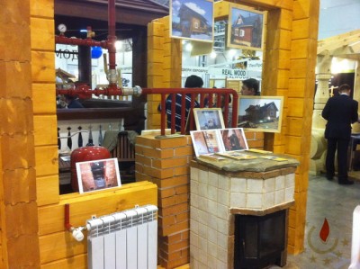

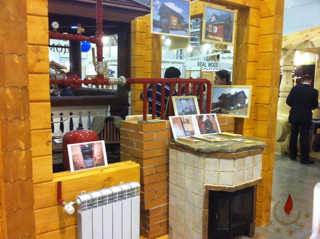

и быстрый обогрев...и дальние комнаты на воде ... и щиток ТА ...
Система отопления дачного дома
