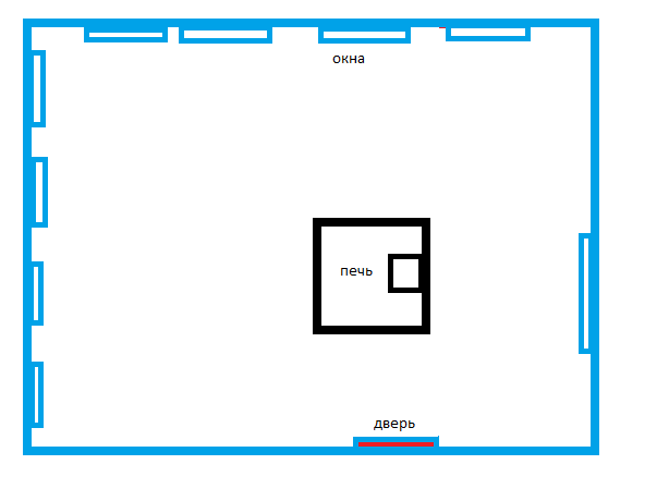

Здравствуйте! Купил дом с печным отоплением, по ряду причин старая печь не устраивает(русская печь прим 1,7м*1,7м). Хотелось бы переделать своими силами на более меньшую но с хорошей теплоемкостью. Идет ремонт внутреннего пространства, но вариант подобрать не могу так как не хочется убирать трубу, она переделана бывшими хозяевами. Подскажите проект пожалуйста с порядовкой! Сам в печном деле не разбираюсь но кладку приходилось делать. Так же собираюсь использовать кирпич от старой печи.

СообщениеДобавлено: Ср 21 Декабрь 2011, 10:46 Ответить с цитатойВернуться к началу
Оптимально РТИК5 http://stove.ru/index.php?lng=0&rs=162
Но рекомендую посмотреть по каталогу с выбором по мощности
http://stove.ru/index.php?lng=0&rs=20
и не только русскую теплушку, но и другие модели так же и с каминами
а чертежи готовых проектов
http://stove.ru/index.php?lng=0&rs=5
Спасибо! А можно варианты без плиты и с камином, но чтобы угадать под трубу, И по возможности с топкой со стороны двери.

Если дом 6 на 7, то теплопотери оцениваем как 4.2 кВт (в суровый мороз ес-но).
Печка дает 500 Вт с квадрата боковой поверхности (топка два раза в сутки), итого при высоте 2 м и получаем периметр печи в 4.2 м - это, например, печь 4 на 4 кирпича
Если же печке делегируются и варочные функции, то на время топки добавляется мощность в 5-8 кВт на 1м2 кухонной плиты.
Угадать под трубу можно печкой любой конструкции, но вот не знаю как у Вас, но у нас очень много дымоходов стали давать течь-конденсат (причем до этого десяткам лет работали на ура), поэтому рекомендую старый дымоход закончить "стаканом" конденсатоборника (опирая его на печь), а вход сделать сбоку - все равно место сверху обычно пустое.
Что вот делал: http://forum.stovemaster.ru/viewtopic.php?t=5512 - если убрать регистр, как раз будет нужная мощность.
Или поменьше (буду делать в новом доме): http://forum.stovemaster.ru/viewtopic.php?t=5523
