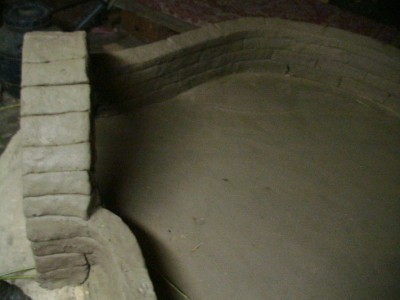

Технология саманных печей не подходит для широкого применения по ряду причин.
Менее половины действующих печников способны подобрать и подготовить глиняный раствор для кладки. Самое большое, четверть печников, знают что такое глина и каков её состав. Почему глина имеет ту или иную жирность, за счёт чего спекается и какие метаморфозы происходят с ней при нагреве, знают единицы. Единицы способны самостоятельно приготовить мертели под определённые условия.
Саманная печь «скорушка-простушка-тяп-ляп для себя любимого» – допустимо, на улице. Но за вознаграждение … тут большая ответственность за ВСЁ, от и до. Уже нельзя будет перекладывать её, ответственность эту на производителей кирпича или ещё на кого. Всё висит на исполнителе. И тут нужен опыт, чутьё, страсть и хорошее знание материалов.
Если только вам не подготовили уже готовый комплект материалов, лучше за такие заказы не браться. Или не дорого если только. Или, как часто сейчас делают - псевдо саман – нутрянка из кирпича, а второй слой из самана. Вот этот вариант применим для широкого употребления.
Кирпич для печи очень хорошая штука. Если эта штука хорошая. Если кирпич из лёгкого однородного суглинка сформован без лишней влаги и обожжён на 1000С не менее трёх суток. Тогда черепок будет по свойствам напоминать чуть ли не электроплавленый кварц. Но длительно применять его при Т выше 1000С вредно.
Саман это сама гибкость. Премьера не за горами.
 Размер файла:  55.07 КБ
 Просмотров:  1223 раз(а)

Сырец чуть побольше от обычного кирпича, в печке сохранился идеально.
