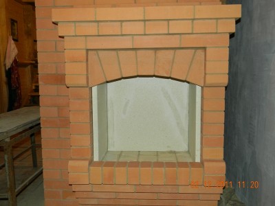

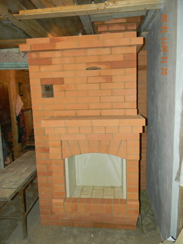

Скоро запуск Радость

Виктора с завершением!!! Smile
А что за продухи снизу печи?
Имеется ли фотка "боковины".

а ложкИ в арках шлифовал что ли., гладенькие такие, у витебского они ж все шершавые очень?

Вермикулит к кладке не закреплён, сам по себе.
Отверстия-прочистки. Завтра заканчиваю трубу, глушу, ну и собственно топка.

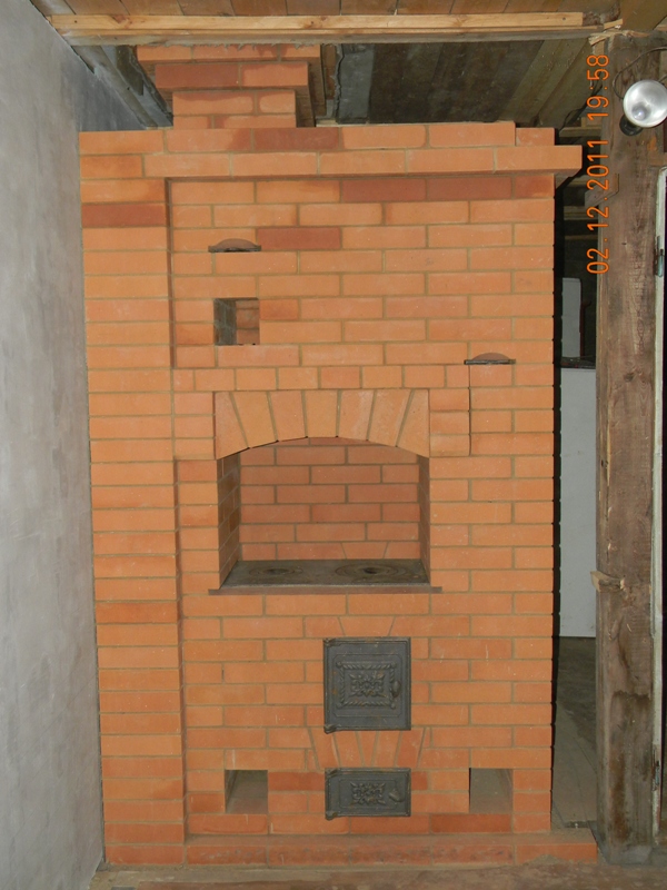

Фото
Вермикулит заменили на лещадку. Печь высушил и вывел на режим.

МОЛОДЦА!!! А чем пропитан кирпич?
СообщениеДобавлено: Вт 13 Декабрь 2011, 10:17 Ответить с цитатойВернуться к началу
Виктор, лещадку на раствор или мастику ставили?
Спасибо за фоты.
Мастика.
Лак по камню и кирпичу, высокотемпературный, марка "Главный технолог".
