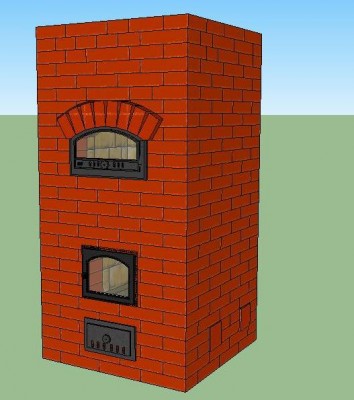

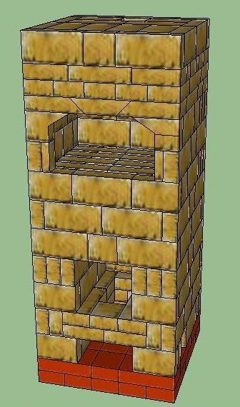

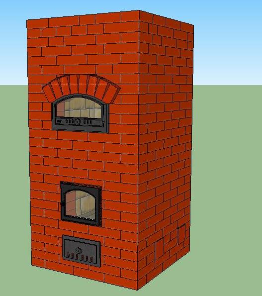

Немного сыровато, но основное видно. Печь готовлю в первую очередь для себя. Умиляют размеры -3.5 на 3.5 кирпича. Не оставьте без ответа! Smile

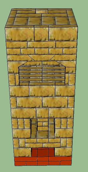

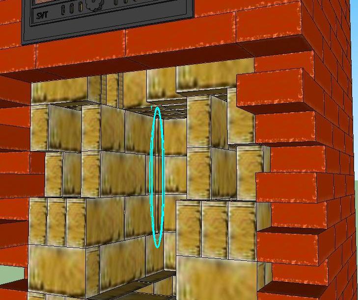

Вот еще картинка...

На мой взгляд, маловато сечение противоточных каналов и подвёрток...
Анатолич
Сообщения: 393
Регион: Рязань
СообщениеДобавлено: Вс 4 Декабрь 2011, 21:24 Ответить с цитатойВернуться к началу
Согласен, запаса нет. Подвертки, хотя, сантиметров на 6 подрежу.

Если добавить с обеих сторон СШ шириной 2 см - то все выглядит более оптимистично.. Не правда ли? Дядьки, не молчите! Вдруг этой зимой холодно будет, а у меня из отопления только электричество и ... ватники Crying or Very sad

Т.к. огонь весь идет через ХК и отдаст ей приличную температуру, то опускные каналы можно оградить всего лишь лещадкой, а не целыми кирпичами. Выходной подьемный канал можно вообще не футеровать сзади - он будет еще холоднее.
Вот и увеличились все внутренние каналы.
Прочистки сбоку - что смогут прочистить?
Модель получилась слишком тяжелой...

Полная футеровка преследует цель увеличения теплоёмкости печи.
Через ближние к фасаду чистки удаляется наносная зола и пепел со дна опускных каналов, сажи, на стенках которого, быть не должно. Через дальние от фасада - чистится дно подъёмного канала.
Что значит "слишком тяжелая модель", Владимир?
А мысль футеровки подъёмного канала лещадкой понравилась... Как только появилась Smile

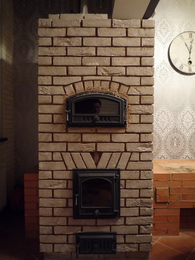

Печь стоИт!!! Пока не запускал. Сохнет маненько... Еще... Неудалось Confused поставить сначала себе Surprised , пришлось, можно сказать, людям поставить прежде. В ближайшие дни начинаю у себя ставить, попробую сварганить фотоотчетик.

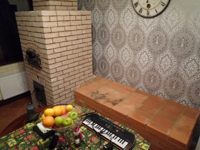

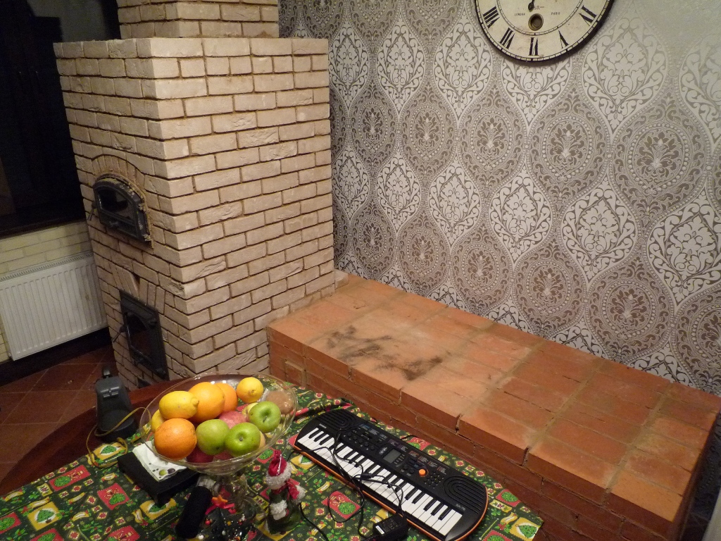

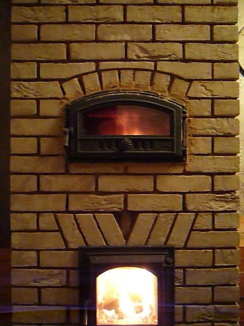

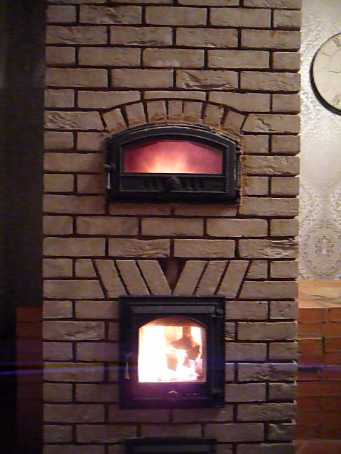

Вот, немножко фотографий с первого запуска печи. Печь, пока, с небольшими недоделками.. Вокруг дверки духовки замазана мокрым песком щель,через которую в первые минуты розжига просачивался дымок. Понадеялся, что поддымливания не будет через нее, а и не было бы, но Confused при установке трубы(сендвич) последний метр не стал ставить без растяжек, показалось хлипковато. А существующего метра выше кровли до линии в 10градусов Very Happy - не хватило буквально сантиметров 30-40, и при даже легком ветерке с другой стороны конька в зоне трубы образуется зона повышеного давления. А вентиляционный стояк на 4канала находится как раз с другой стороны Sad . И когда я слез с крыши и показал хозяину дома, как печь вместе с трубой работают во время ветра приточной вентиляцией Smile , он погруснел, да и у самого неспокойно было на душе.
В общем, в первые минут 10-15 через появление дыма через щели этой дверки было хорошо наблюдать, как порывы ветра влияют на дымоудаление. Smile Потом все устаканилось и вот...

вот еще..
