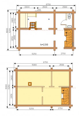

Уважаемые Мастера!
Заказал сруб для охотничего домика с утепленной мансардой и баней на 1 этаже (схемы ниже). Планирую наезжать туда (Ивановская обл.) 2-3 раза в месяц на 2-4 дня круглый год. Сруб из бревна d 25 см. Между парной и помывочной деревянная утепленная перегородка.
Планирую использовать металическую печ ТЕКЛАР в кирпичном каркасе (быстро отдает тепло и дает ефект руской парной). При протопке бани обогреваются и смежные помещения, что позволяет ночевать зимой на 1-м этаже 1-2 чел. Но если баня не топится, то без отопления зимой ночевать нельзя. Особено смущает отсутствие отопления на мансарде, гдерасполагаются гости. В связи с этм вопрос:
1. Как организовать отопление 1-го этажа в случае если баня не топится? Хочется сделать кирпичную печ совмещенную с дымоходом банной печи. Какую печь выбрать и как организовать общий дымоход исходя из планировки?
2. Как отапливать 2-й этаж (мансарду). Очень смущает расположение дымохода на мансарде. Как и какую печь можно установить на 2-м этаже.
Сруб и фундамент планируется установить летом. Пока есть возможность внести изменения в проект.
Буду признателен любым советам. Готов рассмотреть возможность изготовления проекта. Печ планирую поставить сам, если она не будет сложной.

СообщениеДобавлено: Ср 14 Декабрь 2011, 17:16 Ответить с цитатойВернуться к началу
Первый этаж:
- поменять местами парную и душевую;
- поставить банный печной комплекс - камин+каменка в простенок-перекрестие, чтобы грелся и санузел (наприм. спросить Александра Шалагина - ссылки не сохранил, но м.б., да наверняка! Евгений Викторович добавит Confused )
- над каминной топкой поставить ХК;
- в топку обязательно вделать регистр ГВС и поставить ТАКкумулятор 1,5-2,0 м.куб.!
Второй этаж:
- дымовую трубу, объединяющую каменку и камин, провести через второй этаж в виде щитка 1,5х5,5 кирпича.
УСПЕХОВ!!!
Рисуйте и выкладывайте проекты!

СообщениеДобавлено: Ср 14 Декабрь 2011, 18:53 Ответить с цитатойВернуться к началу
Спасибо за участие.
Поменять местами можно, и это будет лучше для размещения трубы на 2 этаже. Но в плане эксплуатации бани, лучше иметь моечную ближе к входной двери, чтобы не мешая отдыхающим в комнате отдыха (в углу ближе к окну) выскочить на улицу в снег. А не могли бы Вы дать ссылку на порядовку такого щитка. И будет ли достаточно температуры на выходе из каменки, чтобы дымовые газы прошли сквозь такой щиток?
Забыл отметить, что полы в парной и моечной устроены на бетонном перекрытии.
