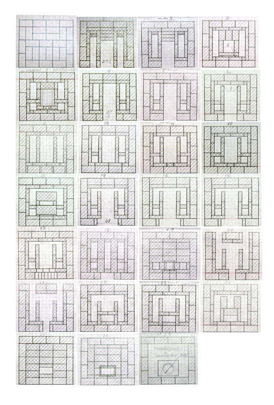

Здравствуйте уважаемые печники! Хотелось бы узнать ваше мнение про эту печь.
Уважаемый! Откройте секрет, для каких целей интересуетесь? Четко сформулируйте вопрос, а то будите ждать ответ очень долго.

Да нет никакого секрета! Порядовки составлены мной. Печь хочу сложить самостоятельно у себя на даче. Просто хотел узнать будет ли нормально работать такая печь, чтобы исправить ошибки или переделать проект. Есть возможность увеличить размеры печи до 4,5х3,5 кирпича, чтобы получилось сделать подвод ВВ.

Прямой ход у вас прямо из топки?

Из хлебной камеры.

Топку не перевязанную и на ребро вы "завалите" в первый год эксплуатации ...отсюда и весь проект на смарку Very Happy

А дверку в ХК какую будете использовать?

Местами выделил... И тут уж без разницы, какая в ХК дверка... Sad

Если вы имеете в виду то что отмечено красным на порядовке, то я обозначал так кирпич на ребро, он ведь высотой 124 мм почти на 2 ряда. Обратите внимание: 8 ряд перевязан с 6 и 7 но он все равно на ребро просто высоты уже ушли. Т.е. 2 и 3 ряды это один и тот же кирпич на ребро, 3 и 4- тоже. просто не знаю как еще это изобразить на порядовке. А вот с 15, 16 и 17 действительно дал маху не заметил- исправлю выложу. Есть ли замечания по самой конструкции печи?

Исправил порядовку.

Евгений Колчин прав, топка на ребро долго не выдержит.

Да ведь топки на ребро и кладутся с перевязкой вертикальных швов.И Евгений Колчин, я так понял, именно перевязку имел ввиду в своем посте.

У Чернова все топки на ребро посмотрите тему канадские печи
СообщениеДобавлено: Чт 29 Декабрь 2011, 23:13 Ответить с цитатойВернуться к началу
не путайте футерованную стенку на ребро и просто стенку на ребро не перевязанную
(устойчивость стенки гарантирована при Г -образной или лучше П-образной перевязки)

Уважаемый! Попробуйте выложить топку на ребро отдельно на столе. Перекройте как на поредовке и покочайте. Нагрев - остывание то же самое , да плюс опытность истопника, да размеры дров...

Да теперь понял. Спасибо.
