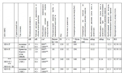

Доброго времени суток.
Встал вопрос в выборе топки для определённой конструкции. По мимо съёма тепла с поверхности предполагается небольшой теплонакопитель в два оборота и далее ДГ в верхний колпак теплоёмкой печи где в два дыма в трубу. Если исходить из этой таблицы (характеристики немецких печных топок) (см вложение),то для топок с Т на выходе 300 и меньше град. не предусмотрено подключение теплонакопителя (доп. дымовых каналов). А это почти все простые чугунные топки без двойных стенок или футеровки. А если ещё после накопителя ДГ пойдут во второй колпак печи (мой случай) то температура на выходе из топки, по моему, должна быть не меньше 400 гр.... но что тогда остаётся стенкам для конвекции...
К сожалению мои умозаключения основаны на логике, а не на опыте и знаниях.
Хотелось бы понять какая минимально возможная температура ДГ может быть на входе в колпак... Если кто нибудь может прояснить ситуацию.... Заранее благодарен!

Вот Вы смотрите в стекло "буржуйки" и видите хороший огонь в номинальном режиме. Температура там 600-700. А на 20-30 см выше - выходной патрубок для трубы. По прилагаемым таблицам там 300 градусов, для чугунных каминных топок тоже написано 300 (даже 278).
Для банных печей есть результаты измерений, когда на выходе из печи 600-700 градусов, а через 2.5метра на 100 градусов больше.
В стекле банной печи - та же огневая картина, но там газы ещё и ёмкость с камнями подогревают, но при этом не остывают до 300 градусов.
Что же прячется в 30см верха отопительной печи или камина?
Остаётся ВЕРИТЬ НАПИСАННОМУ паспорту, что эти 30см печи невероятнейшим эффективнейшим образом ухитряются понизить температуру выходных газов из "буржуйки" до 300 градусов.
Я не верю, поэтому легко прогреваю пару тонн кирпичного аккумулятора тепла
после любой "буржуйки" (без режима длительного тления).
Даже 300 градусов имеют очень большой потенциал.
Жаль, что пока не проводил чёткие детальные измерения, но одну цифру запомнил, которая меня удивила - щиток (полость высотой метра полтора) вниз-вверх уменьшал температуру в выходной задвижке трубы всего на 70 градусов, по сравнению со спрямлённым каналом.
Так что не сомневайтесь, делайте щиток. И сообщите, сколько он "забирает" температуры.

Спасибо Валентин!
Вы практик, и это уже делали, а мнение практика - особо ценное мнение.... не рискну спорить... так , червь сомнения и мысли в слух...
Мне кажется, что при соблюдении правил установки заявленная Т ДГ 300гр и даже меньше вполне может быть.
Вспомнилось как охлаждали пиво летом в дороге.... в мокрую тряпку и на багажник машины, через несколько км даже изморозь на бутылке может выступить...
Топки с такой низкой Т ДГ как правило тонкостенные с большой площадью внешней поверхности за счёт рёбер, а обдув достаточно сильный... Конечно можно открыть поддувало что аж загудит, или придушить выход горячего воздуха... Т ДГ легко поднимется, но это будет уже экстрим... хотя может быть и не критично...
Потери Т в стандартном (чугун, шамот) доп дымообороте где то 150гр. Может в кирп щитке на два оборота будет меньше...
Всё таки надо искать топку с Т ДГ на ваходе 400-500 гр... вроде есть даже больше...

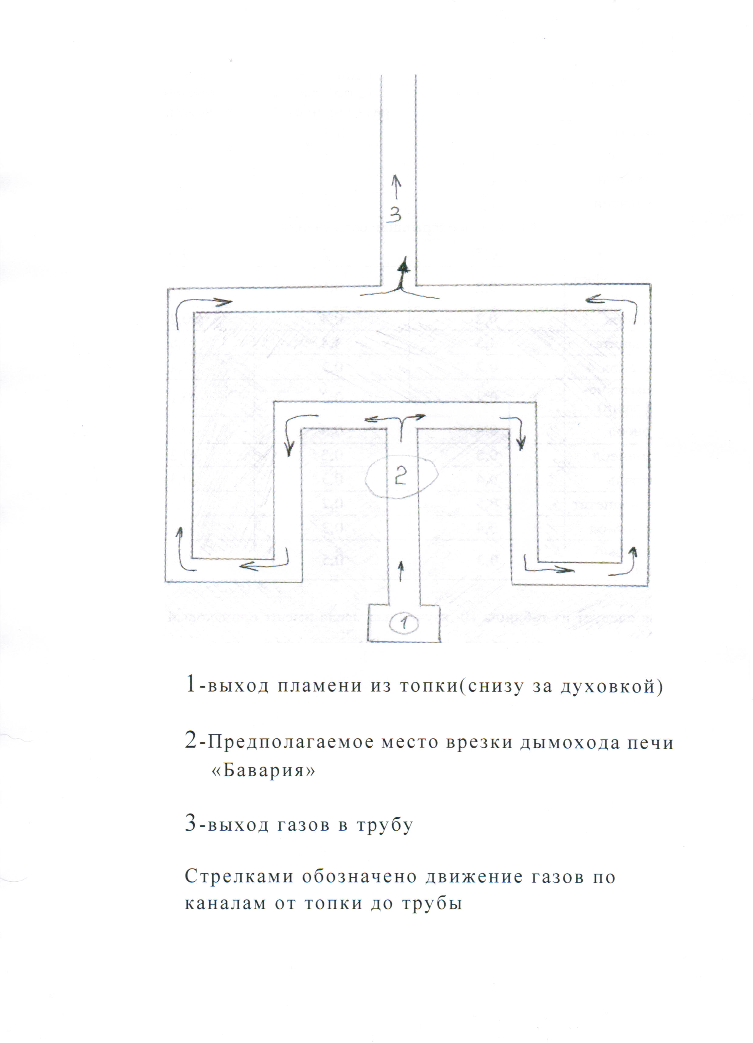

Тоже озадачен такой проблемой. Есть канальный отопительный щит "пятиоборотный", планируется врезать в него стальную печь-камин с заявленной мощностью 14кВт. Со старой печью щиток работает на "Ура". Можно ли теоретически предположить как будет работать симбиоз печь-камин+щиток, или только методом поставил - затопил - обрадовался (огорчился)?
СообщениеДобавлено: Пн 2 Апрель 2012, 10:29 Ответить с цитатойВернуться к началу
А какая она, старая печь?
!4 кв не показатель, важно температура ДГ на выхобе "буржуйки". Не знаю на сколько можно сравнивать каминную вставку и печь-камин.. хотя то и то "буржуйка". Если учесть, что на входе в трубу из печи (на вьюшке, если она есть) должно быть приблизительно 200 гр, а щиток пяти оборотный, то возможно Ваш щиток потянет только кирпичный топлевник.... характеристики мет топок гораздо хуже... чудес не бывает, или у Вас через час тепло (14кв конвекции), но утилизировать из ДГ почти нечего... так для успокоения души кирпичей 300-350... или Вы всё вбухиваете в кирпич (кирпичный топливник), но ни через час и даже ни через 5 часов у Вас ещё не тепло, но потом кайф. Правда есть нечто переходное, мет. вставка где из 220кг веса, 150-это керамика... мощность 10кв температура ДГ 450-500гр... 130 тыс. руб. правда это уже печная вставка. Но и для неё 5 оборотов пожалуй много. Здесь нужен компромисс... Я подбираю "буржуйку вот для этой конструкции:

Эх, и озадачили ж вы меня... Думал, будет проще. Но, видимо против печной науки не попрешь. А вобще-то Бавария призматик считается мощной печкой. Для информации, такой же точно щиток у соседа (делал один печник в один год) нормально работает с котлом "Дымок", по габаритам он даже поменьше Баварии. Тяга нормальная, но до определенной температуры щитка Дымок надо топить дольше, чем старую печь. Ну так у него и топливник меньше. По идее, Бавария и Дымок должны работать аналогично? Попробую загрузить рисунок дымооборота моего щитка. Вход пламени в центральный канал внизу под духовкой.

Вы поспешили меня в печники записать. Это, пока ещё только будет, моя первая печь... для того, чтобы её сложить, вот уже пол года пытаюсь во всё это "въехать"...
По моему обороты особого значения не имеют, только их длинна (внутренняя площадь), которая и определяет снижение Т ДГ...
Вот как я все это понимаю... для нагрева максимального кол-ва кирпичей нужна чугунная, желательно с футеровкой, с большим топлевником и без стекла печь. Тогда она, далеко не будет сравнима, но приблизится к кирпичному топливнику.
Я не знаю размер вашего щитка, но мне кажется Вам ни как нельзя отказываться от кирпичного топливника, а буржуйку подсоединить в районе цифры 2 и, если топить её отдельно, то только через летний ход (на прямую) если он имеется...
Даже если Вы поставите максимально подходящую буржуйку, то всё равно будет угроза (если сразу не начнётся) конденсата и засаживания... всё таки много оборотов... я так думаю...

Вы же написали, что старая печь работала "на ура", так в чём проблема то? Ставьте примерно такую же новую...
Старая печь не устраивает габаритами, Бавария на 40см короче, а это для тесной кухни много - пол квадратных метра, целый проход между столом и печью! Сейчас топлю - двигаю стол, бьюсь локтями о шкаф, просыпаю золу и прочие прелести тесноты.

...Старая печь не устраивает габаритами, Бавария на 40см короче, а это для тесной кухни много - пол квадратных метра, целый проход между столом и печью! Сейчас топлю - двигаю стол, бьюсь локтями о шкаф, просыпаю золу и прочие прелести тесноты.
Вот оно чё... А в остальном ОК?
Я когда советовал поставить такую же печь, имел в виду не габариты, а тип и характеристики печи.
