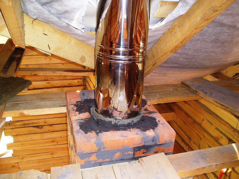

Господа печники! Так что же всё таки посоветуете? ОИК 21- достаточно будет? Или может КИК12 без регистра? По поводу плана дома я написал уже. Перегородки могу сместить куда захочу.Судя по вашим формулам для 10 кв.м. достаточно 2кв.м. печи- это и так понятно. Суть моего вопроса делать ОИК-21 или можно сложить что-то более теплоёмкое. Благо фундамент позволяет.И ещё один вопросик- хочу трубу довести до потолка мансарды а дальше ,через крышу вывести сэндвич.Так мне кажется удобнее и эстетичнее( сэндвич будет под цвет кровли).Что на это посоветуете?

Печи из каталога Кузнецова однослойные. Сейчас партнёрство развило печи на другой уровень - двухслойные с шамотным ядром. Ознакомиться с ними можно в темах: практические семинары, испытания печей... или свяжитесь с "Семенов Алексей" на этом форуме по ЛС, он был на семинаре и где-то рядом с Вами...
Трубу имеет смысл вывести как минимум в чердак, а далее уж сэндвич

Спасибо Валентин! Про сэндвич я так себе и представлял, как на фото. А про температурные зазоры между кирпичом и сэндвичем- я вижу у вас базальтовый картон?Чем заполнить этот зазор?
