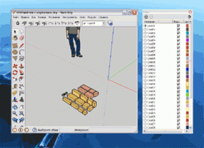

Я пользовался плугинами кирпичи, потом отказался (хотя плугин не удалял, так в меню и висит). Удобнее оказалось создать шаблон для начала работы...
В нём лежат все виды кирпича с добавкой на толщину шва (плюс половинки, четвертинки и т.д. ) можно туда же кинуть железо, постоянно используемое.
У меня там заранее сделаны 30 слоев для керамического кирпича плюс 10 слоев для шамота, слой "железо", слой "теплоизолятор".
Файл защищён от изменений средствами Винды, сохранить можно только копию под другим названием. Верчу штатными средствами программы
ИМХО -- удобнее
P.S. Текстурами не пользуюсь, очень тормозит верчение. Кирпичи покрасил разноцветно. Файлы получаются маленькие
Интуитивно что-то подобное хотелось, а тут уже сформированное и проверенное начало работ.
Большая просьба подарить форуму печной шаблон....
ИМХО -- удобнее
Я тоже сделал свой шаблон
Кирпичи создаются как компоненты с размерами по ГОСТу. Каждый типоразмер окрашен в свой цвет для лучшей "читабельности" проекта, Зазоры на швы делаются в нужном месте отступом в процессе "кладки". Так удобнее и точнее. Половинки четвертинки получаются масштабированием целого кирпича
Ряды делаю не слоями а группами. Слои у меня это полностью наружная кладка и футеровка и топка и железо.
Слоев для раствора и теплоизоляции не делаю вообще. Кто подскажет зачем их делать буду благодарен.
Шаблон все время модернизируется по мере совершенствования навыков работы в Скетчупе. Поэтому мой совет начинающим сделайте его сами. Поможет в работе.
