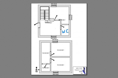

Здравствуйте! Летом собираюсь строить дом, каркасный. Планы немного поменял, теперь это дом 6*6м. в два этажа ПМЖ. Хочу обогреваться одной печью. Печь думаю ОВИК 2 или ОВИК 3 – не нашел между ними разницы. Или не заметил? Вопросы такие:
1.Хватит ли для отопления второго этажа конвекции через лестницу, двери и перекрытия или надо делать щиток как у BobSol. На схеме сверху первый этаж, печь – расширение в стене.
2. Я не планирую утеплитель в межэтажном перекрытии, рассчитывая отапливать второй этаж конвекцией. Правильно ли так делать или утеплитель нужен? Тогда щиток на второй этаж делать однозначно, так?
С уважением Александр.

Что-то мало он похож в плане на квадрат... Sad
Если измените планировку, чтобы на обоих этажах к печи примыкали все жилые и бытовые помещения (санузел), то прогреете весь дом и одной камино-печью, с топкой на первом этаже.
Для 36 квадратов Вам потребуется печь теплоёмкая с периметром не менее 300 см (перегородки включены) для одной топки в сутки.
Вот нечто подобное: http://forum.stovemaster.ru/viewtopic.php?t=5375
А чтобы второй этаж не перегружать, можно увеличить периметр печи на первом этаже, т.б.ч. Вы не планируете серьёзное межэтажное утепление.

ОВИК 2 отличается от 3 глубиной топки - в нее можно запихивать "бревна" в 75 см.
Размещая же дрова ближе к дверке, топим первым делом варочную часть, а подальше - греем духовку
