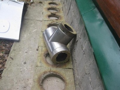

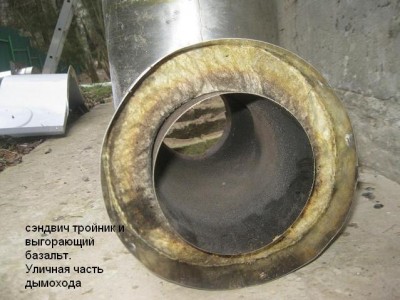

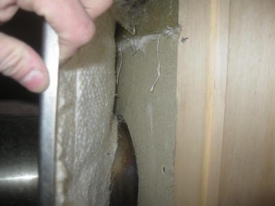

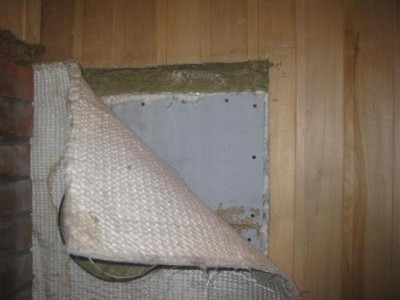

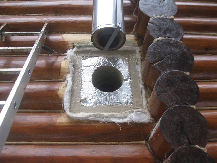

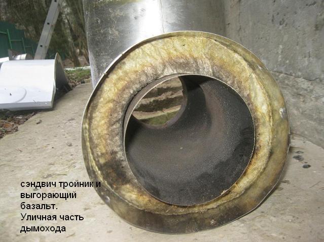

У меня в бане на чердаке то же "шипит" сэндвич и что... пожароопаснвые расстояния вот залог успеха (См инструкцию по монтажу от производителя ни и нормы РФ)
В приложение своих слов выкладываю фото "сэндвича и банной печи".
Фото любезно педоставлено специалистами Мока Дом г.Москва.

Дмитрий Смирнов
Сообщения: 598
СообщениеДобавлено: Пн 16 Январь 2012, 13:32 Ответить с цитатойВернуться к началу

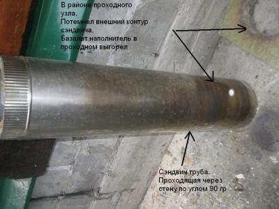

продолжение.
То, что базальт "подгорел", говорит о том, что в банной печи на выходе запредельная температура, около 1 000 гр С

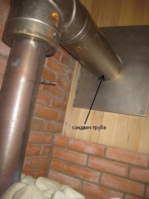

Дмитрий Смирнов
Сообщения: 598
СообщениеДобавлено: Пн 16 Январь 2012, 13:35 Ответить с цитатойВернуться к началу
Продолжение.
Сэндвич дымоход банной печи.

СообщениеДобавлено: Пт 20 Январь 2012, 05:56 Ответить с цитатойВернуться к началу
Думаю что они переделывали (при случаи распрошу подробнее).
А Ваши замечания и предложения по воду увиденного можно по подробнее ?!
То что вагонка не потемнела это видно. Значит, не было на неё сильного теплового воздействия.
А вот сэндвич, в месте проходного узла(чересчур хорошо забитого минватой), перегревался. Это видно по внешней нержавеющей трубе поменявшей свой цвет в месте перегрева.
Сообщения: 10143
СообщениеДобавлено: Пт 20 Январь 2012, 07:26 Ответить с цитатойВернуться к началу
Правильно, поскольку в этом месте не было отвода тепла (охлаждения).
